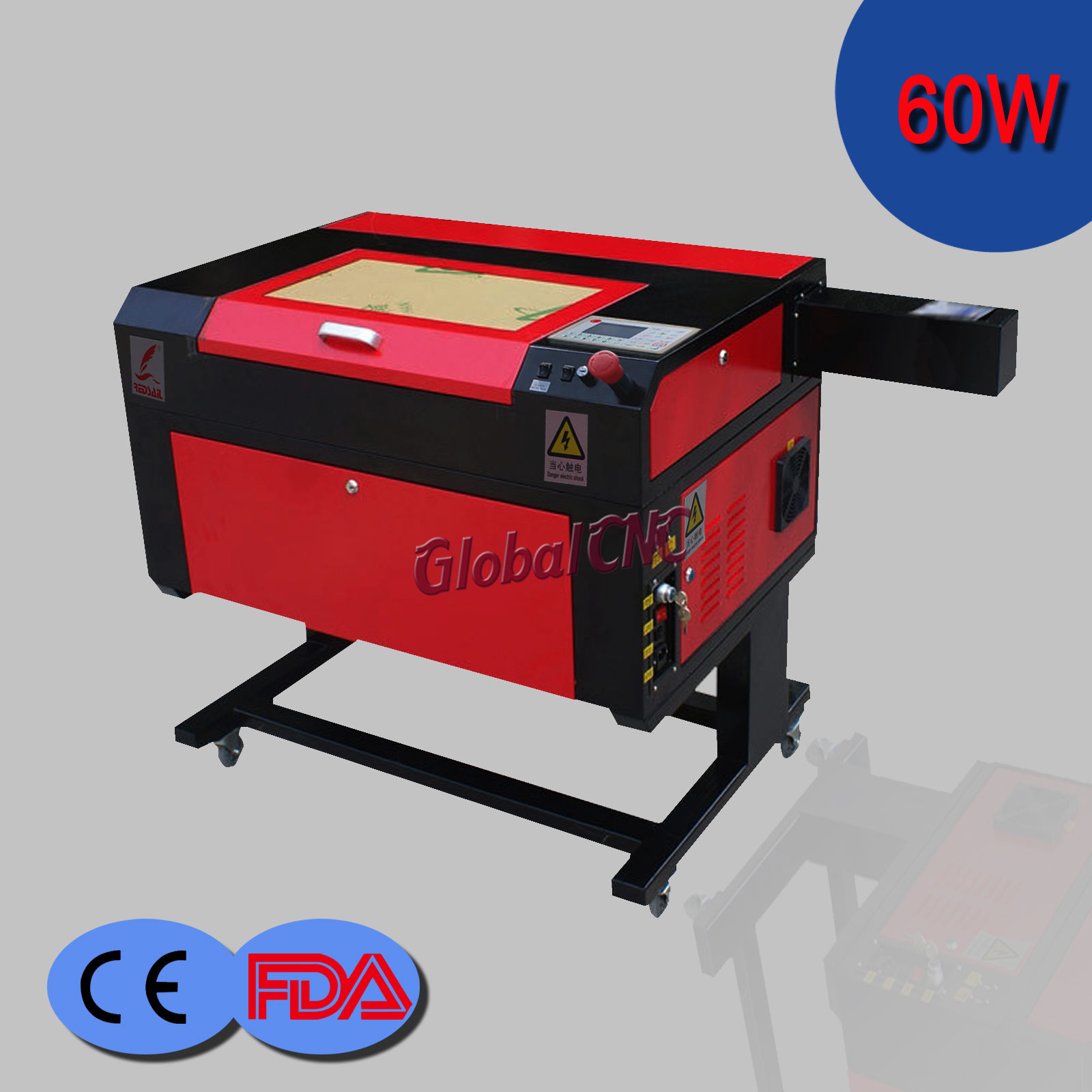

Добре де, а чатайски лазер от ибея като този например с DSP контролер и PWM захранване за към 3000 - 3800 лева , и малко преправяне след това, (* все пак не сме в сайт по шев и кройка, а в енДжинерски форум). Аз чакам някой от вас да се престраши пръв и да каже че го е преправил успешно и да скачам и аз у дълбокото, или поне да каже че ще съдейства с преправката.

не ми се чете цялата тема щото много дълга но не схващам това преплитане на понятия. Лазер / рутер и 3д принтер както си приличат така и нямат много общо.
- 3д принтера го взех защото правя разни модели за скулптори, някои машинни елементи, закрепващи планки за дисплей и бутони към лицеви панели за електроника.
Тези детайли освен на 3д принтер могат да се изработят само с леене, нишкова ерозия и т.н. Т.е. не стават нито на фреза нито на лазер
- такъв лазер от снимката става за рязане на пластмаса и шперплат както и за гравиране. Приложение основно в рекламната индустрия. Нито може да се направи закръглен ръб около LCD дисплей, нито фаска и т.н. Т.е. става само за 2д рязане.
има бг фирма anons която държи на склад доста такива играчки и цените са ниски но лично за мен тъй като не се занимавам с рекламни материали такъв лазер би стоял в ъгъла неизползваем.
