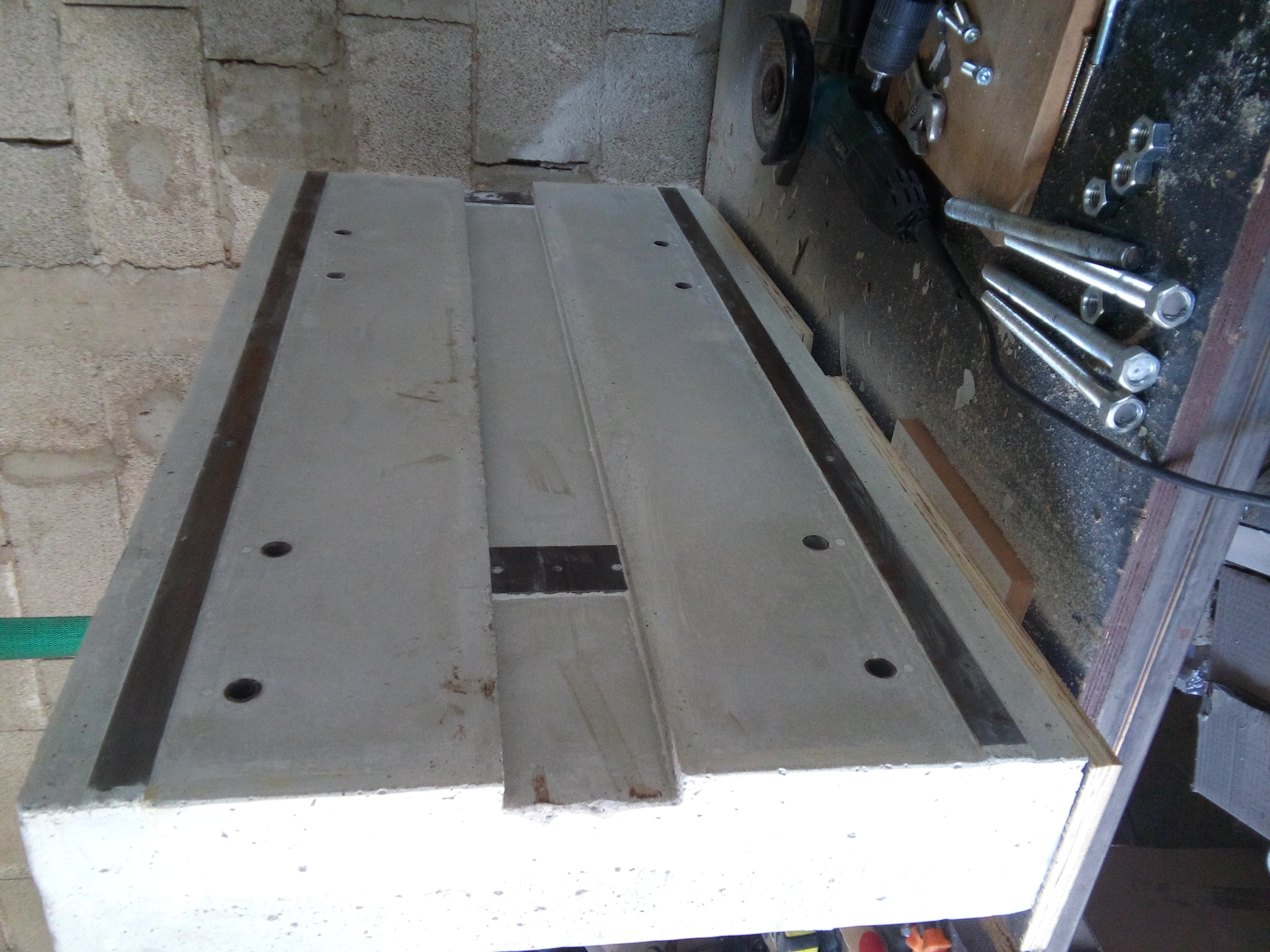

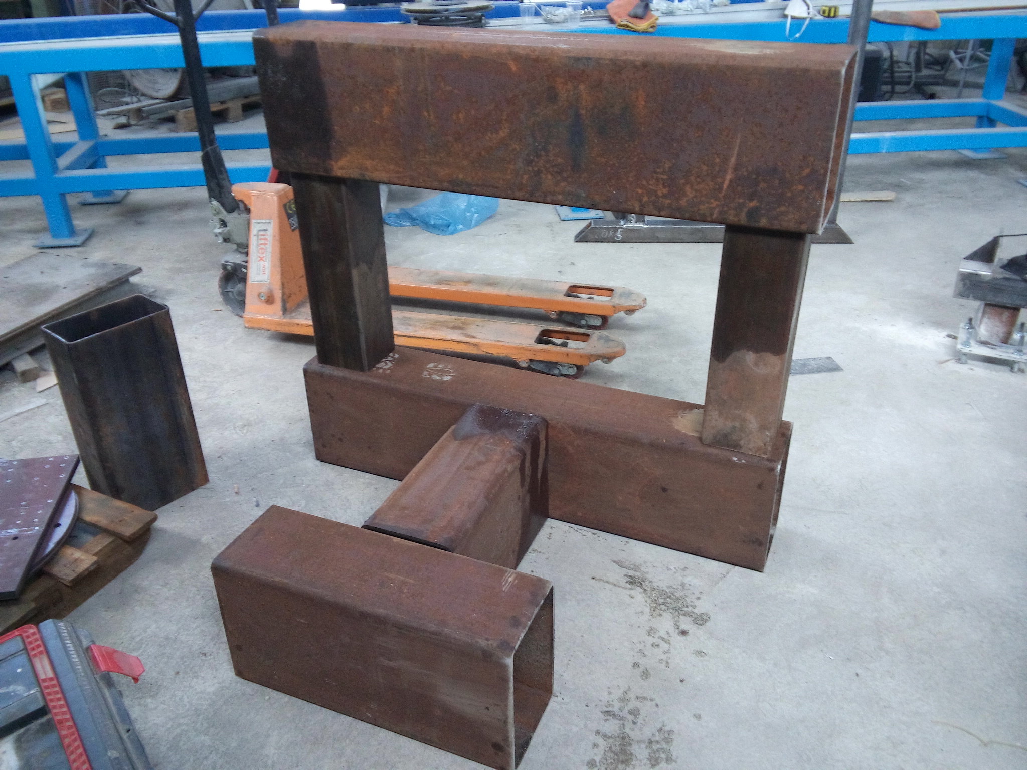

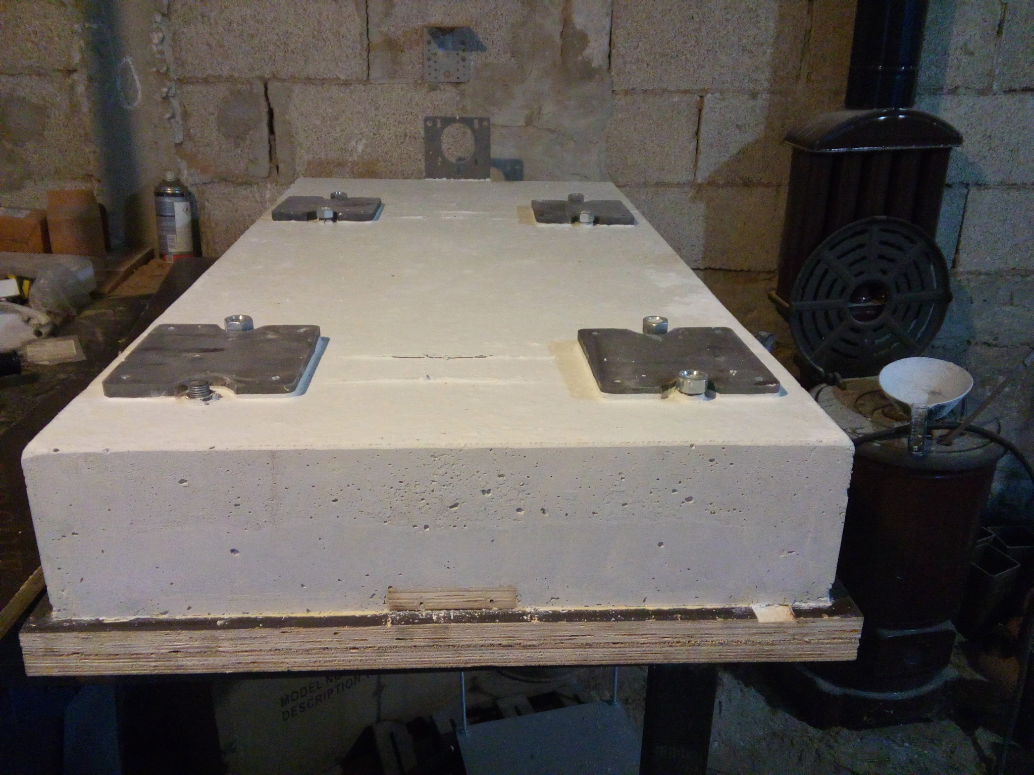

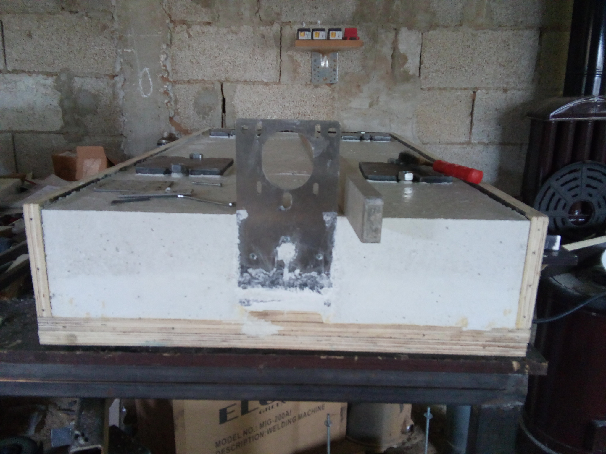

В момента творя Рутер-фрезата, че много се замотах и след като я спретна .... В момента чакам да ми обработят корпусните детайли и трябва да я събирам.Голям проблем с намирането на машини, които хващат такъв размер детайли!!!
Коментар на файл: Бетона от предната страна на която се виждат вложките за база на направляващите

Коментар на файл: Бетона от задната страна
20180503_200929[1].jpg [ 1.16 MiB | Прегледано 5432 пъти ]
Коментар на файл: Това е бетонния корпус почти декофриран
20180503_130411[1].jpg [ 896.91 KiB | Прегледано 5432 пъти ]
Коментар на файл: Това е портала преди заварките
20180419_141950[1].jpg [ 1.2 MiB | Прегледано 5432 пъти ]

Ахааа, и ти си се метнал на корпусите от полимерен бетон или както ги водеха.
Ще споделиш ли някакви подробности - какво си забъркал, гадно ли е за работа и т.н.?
Големите железа коя част от конструкцията са? Постамент?

Аз ако съм на теб като ги заваря ще ги напълня и тях с полимер бетон, освен ако не смяташ вътре да има някакви механизми, тия профили са досат "акустични" имат много резонанси. Сега зависи какво гониш, ама на тоя масивен плот ще му ходи всичко да е стабилно, ако е постамент това де, аз малко наизсут по поста на Ицо.

Абе прави сте, ще ги пълня после с бетон.Иначе за бетона, мислех да го правя "epoxygranite" но епоксидната смола много скъпа ми се видя и купих винил естерна ERCO, с подобни свойства .Като се замислих обаче, как ще го бъркам и се разкандърдисах.Реших да спретна портланд бетон и ....... стана даречем С50-60.Смолата остана непипната, някой ако я иска - отстъпка - 18кг - 160лв(ускорена ,давам и втвърдителя за нея !
Съставките за 100литра са :
1.Кварцов пясък - пет фракции от 0.15 до 2-5мм по 25 кг - 125 кг.
2.Една мозайка N2 - 40kg
3.Цимент - СЕМ II52,5R - 50кг.
4.Суперпластификатор
5.20л вода
Лощото е, че го бърках в леген 65л с дрелката (на два пъти) - ебаси филма !!! Резултата ме кефи доста (а аз съм строителен техник)!
Концепцията за статическата схема на машината е като на тази.
