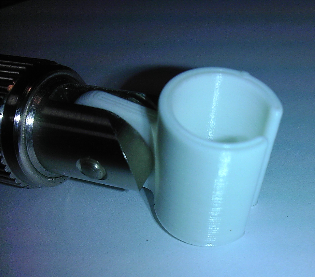

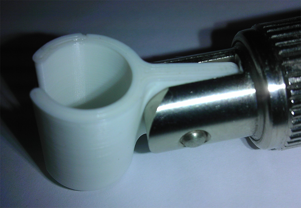

Много грубо бре. Наскоро "рисувахме" подобно нещо на детския принтер. Издялка го за около 15 мин. в грубия режим - 2 десети (за по-прецизно се води 200 микрона :D ).

Да гръбичко,не знам какви му бяха настройките, имам някакви сетнати. Виж 15те минути ме изненадаха, моето го печата 3 часа, това прогнозно де не съм стоял да го чакам.
Яд ме е че не взех като твойто, за тия пари е супер, а и изработката е много добра. Това моето не съм го мъчил има разни по финни режими ама...
p.s. ето как е настроено quality medium, каквото и да значи, това според мен определя дебелината на слоя която не я виждам цифром.
primary layer height 0.2; Top solid layers 3; bottom solid layers 3; Outline/Perimeter Shells 3; first layer height 150%; First layer widht 100%. firstlayer speed 50%; printing speed 1800 mm/min; outline underspeed 70%, solid infill underspeed 80 %; Екструдер 220 С, маса 90 С.

Малко "на око" казах че е направил детайла за 15 минути, но беше доста бързо. В никакъв случай не е било няколко часа...

Абе на твоя механиката му предразполага към бързи и точни движения, на моя е малко ... чак се чудя че работи :) Имам някакви мостри които изглеждат почти като твоето, но досега не съм вадил детайл с такава гладкост.
