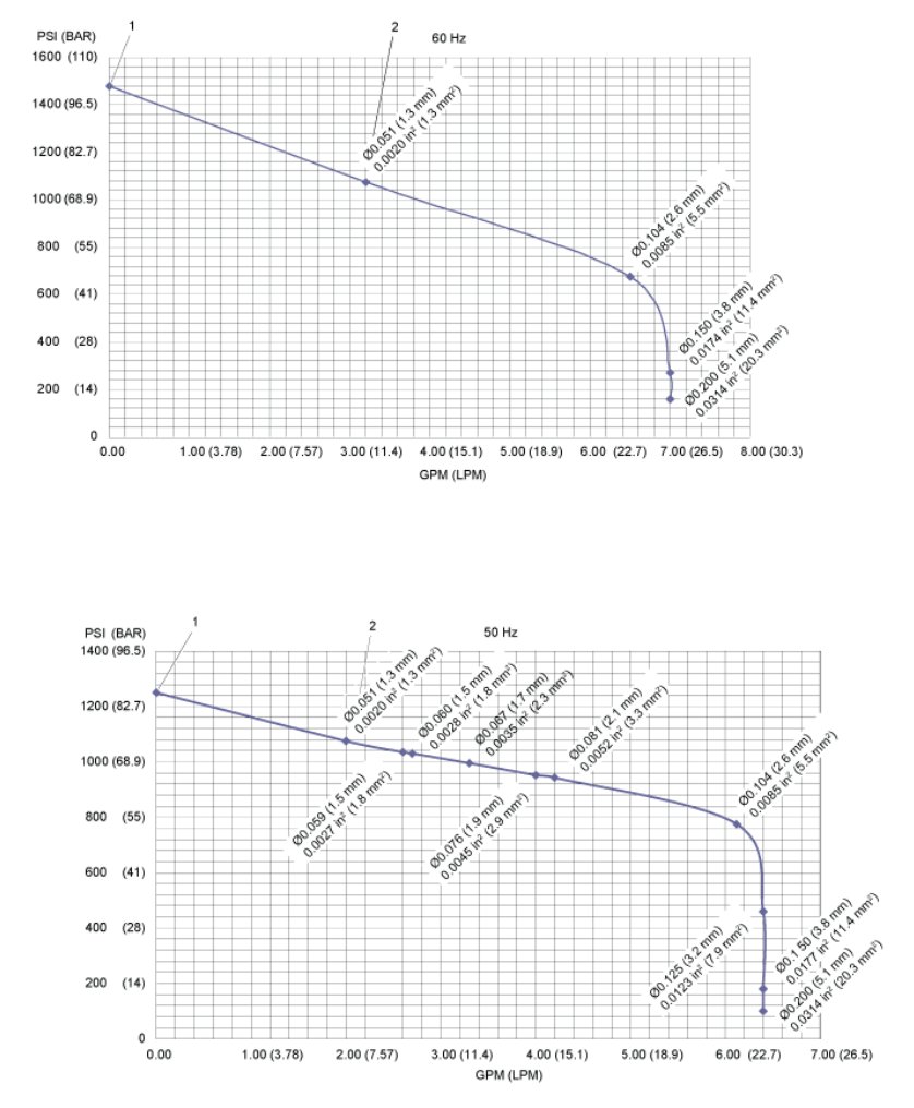

stivemaster написа:
Модерните системи за охлаждане вдигат до 100бара и имат дебит до 100л/мин.
А фирмата дето произвежда за Кенаметал е "Кооперация Кентавър"-Дряново.
100 bar @100l/min са си поне 30 kW, това трябва да е на големичка машина.

Не са 30 гледах щатски ,германски и български - от7.5 до 10Kw са.Малко по старите са 5-7.5Kw.На Мазак специално дето има - вътрешно,външно и завеси са 10Kw помпи върху 100л резервоар,два вида филтри,обезпенител и датчик за налягане.Не е кой знае какво, но струва 10-15К$.Българските са със софийски мотор 7.5 , казанлъшка помпа и 3мм заварен алуминиев резервоар.

Ами мощност при дебит и налягане се смята по един начин, за това налягане и дебит трябва да е мултистейдж а сметката за сингъл стейдж е 27 кв, мултистейдж ако е оптимизирана може и да падне малко, но не твърде много 5-10%, което може да се изгуби от механични загуби. Други за подобни налягания са плунжерни но за тях 100 л/мин е твърде голям дебит. Китайска мултистейдж 100 л/мин 20 бар е около 11 kW, та ... налягането много вдига мощността, 100 бара са си сериозно налягане. Точно заради големите мощности не съм успял да сложа още такова гасене, иначе Tyco имат един микродроп който работи на 120 бар-а, обаче там за където е бил подходящ все се случва мощността да е кът....

Тони разгледай американския линк ,малко по различни са техните до 140бара и 23л/мин. Но аз гледахна на живо 7.5Кw 3000об. мотор с помпа 30см3 -казанлъжка за 200лв,прави 90 бара значи литрите са 90.Или табелката на помпата не е вярна !?

Нашенската не се отваря, американската е около 30 л/мин което не е малко, но не казват това при какво налягане е. Значи помпите когато говорим за чисти помпи се специфицират в работна точка която е 100% от рейтнатият дебит, но това обикновенно важи за водни, помпи, помпи за пожароснабдяване и т.н. там като пишат 100 л/мин @ 100 бар значи точно това. Обаче много системи ги спеицифират по максималното налягане и максималният дебит. Ето линк към мануал на тия американци : https://staging-diy.haascnc.com/printpd ... supplement
Там на страница 11 се вижда атачнатата картинка, 100 бар е налягането на празен ход, при затворен кран и т.н. има много термини. За конкретната помпа може да осигури 60 бара при около 11 л/мин а при 26 л/мин което е максималното и дава 14 бара.
Това е помпа 7.5 HP, или около 5 кВт. тази помпа за да ти даде 100 л/мин при 60 бара трябва да е с двигател около 60 кВт, което е доста явно не е много ефективна. Мощността може да я интерполираш горе долу линейно на база дебит, но не и на база налягане.
Аз затова ти казвам 100л@ 100 бар е доста сериозен двигател. За нашенските линка не работи, ама и там ще е нещо такова :)

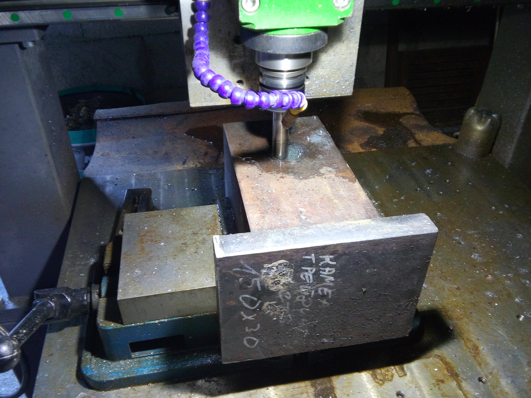

Дайте някой с нишкова ерозия във Варна, че голям зор имам с тоз кютук.Разбира се няма такъв челно-цилиндричен до 20мм и съм хванал тука един фейс мил на 70мм дължина - просто няма такъв режим на работа.

Нещо не мога да схвана какво се опитваш да направиш и какво значи "няма такъв челно-цилиндричен до 20мм"? Искаш да пробиеш някакъв отвор от през цялото желязо - Ф или с някаква друга форма?
Джелезото не е много дебело за оксижен - идея си нямам къде във Варна можеш да намериш. Най-близо до теб знам в Нови Пазар където имат няколко рутера и режат само на окси. Лошото е че вече си обелил външно желязото. Ние при нас като има големи кухини които трябва да се дълбаят, ги махаме или на водното/плазмата или ако е по-дебело (като това) на оксижена. И между другото, ако щеш вярвай, обаче това чудо, при добре направени настройки, дебело реже много по-добре от плазма - може да постигне конус в рамките на десети.

Аз ли да не вервам - направил съм три машини, на които има и газ освен плазма.И сега ,когато ми трябва услуга ..... никой няма дюза за толкова дебело .... човека дето работеше на машината напусна .... маркучите ни се напукаха и не сме пускали газта отдавна ... и други такива .Няма да им се моля я.Проби го бай стругар, с ф50 и сега ще го нося на борверг да го стърже.

По скоро рязахме 100мм и пробвахме с 1/2 и с 1 и с двете стана добре, че даже с 1/2 сякаш по добре беше. А за 100 дават да е 1 1/2. Та това нямам дюзи за мен не е оправдание. По скоро мързел. Нашата е с мфц-та на газ/кислород и се регулира доста добре.
