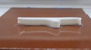

Ще направя снимки! С прости думи след известно време детайлът започва да се отлепва от масата! Случва се в ъглите. Предполагам, че е се дължи на свиване на детайла при охлаждане. Особеното в случая е, че детайлът е голям и плътен - наслагва се много материал.

Това звучи като warping, но ти принтираш с PLA нали така? Няма логика нещо. При каква температура принтираш? Пробва ли един brim да сложиш, не че ще окаже влияние при толкова голяма площ на първия слой де...
Това което звучи по-вероятно е да е някакъв bonding ефект. Nozzle-ът ти е 1мм нали така, какъв layer height си настройл ако е твърде малък може да предизвика подобен ефект. Али ако първия ти слой не слепва добре на леглото... имаше ли проблеми с калибрацията на първия слой? Ако ползваш лепило за хартия, от тези на пръчки, има ли подобрение?

Мога да опитам да увелича дебелината на слоя. В момента е 0,5. Температурата на PLA е 170 градуса, а на масата 70(опитах и на ниска 50-60, както и на 80 - същата работа). С лепило има подобрение. Обмислям да опитам с лак за коса. Първият слой пасва добре. Брим съм пуснал 8мм. Даже сега рових да видя дали мога да направя няколко слоя брим, обаче няма опция. Това за височината на слоя е възможно! Ще опитам да увелича малко - примерно на 0,55 или 0,6.

Това което описваш е точно отлепяне от стъклото.
Проблемът се решава така:
1. Първият слой трябва да е много тънък - дори 0,05мм. Колкото по-тънък толкова по-добре залепва
2. Перфектно обезмасляване на стъклото. Ако не се използва препарат то забърсване с кърпичка за очила - това е най-важно и не съм видял някъде в интернета да е описано.
3. Нивелиране на масата.
PLA не изисква никакво лепило.
ABS - лак за коса

Аз също не го знам това! Може ли да обясниш понеже нещо не стоплям? Какъв препарат? От къде се купува? Каква кърпичка за очила?
Увеличих дебелината на слоевете и се оправиха нещата. Иначе мисля лепилото помага. Трябва да си поиграя някой ден да изгладя настройките...

Ако имаш ефекта от картинката:
1. Температурата на масата може да е висока. Тя обаче не може и да е много ниска - за PLA е добре около 60-65 градуса. Тук се слага допълнително вентилатор който да духа към обекта за да го охлажда - особено осезаема деформация при тънкостенни обекти.
2. Како ти казах по-тънък слой по-добра адхезия към масата. Особено осезателно при ABS
3. Почистване на стъклото с обезмаслител - Meglio (или друг наличен във всеки супермаркет) или обикновена кърпичка за очила (такава от плат) има и мокри кърпички - има във всяка оптика. Самият материал има някаква мазнотия вътре. Предполагам принтираш и сваляш детайла без да пипаш масата и тя ти изглежда чиста. Да ама не. Тази страна на детайла, която е лежала върху стъклото трябва да има гладкостта на стъклото. Ако не е така то има тотална грешка в процеса на принтиране.
Използването на лепило при наличие на подгряваща основа и екструдиране на PLA говори за някаква тотална грешка в процеса на принтиране.

Ами това беше проблемът. С увеличаване на дебелината на слоя нещата се оправиха. Просто няма много информация за принтиране с toothbrush(дюза 1мм). Та настройките ги правя малко по-малко. Детайлите ми имат и други кусури - трябва да се пипне ретракшъна, размера на дюзата като настройка и др. Ще го докарам, но нямам време в момента.
Относно лепилото за големи детайли е препоръчително да се използва! На няколко пъти ми се случва да успее да отлепи детайли, без да са налице, каквито и да било деформации! Това се случва, защото масата ми е много голяма и създава много вибрации. В съчетание с обемист детайл. Просто е неизбежно. Задал съм сравнително полегата крива на ускорение - 1/5 ускорение, 3/5 ход на максимална скорост, 1/5 забавяне. И като закачи детайла ...

Хммм производителя на PLA ли препоръчва 170 градуса? На мен ми изглежда като много ниска температура. Това може също да наруши както слепването на слоевете, така и на първия слой към леглото. Повишаването на височината на слоя забавя донякъде охлаждането и това може да влияе положително, т.е. решаваш си проблемът косвено, което не е добре.
Аз принтирам PLA на 215 за първия слой, за по-добро слепване към леглото и на 200 след това. Освен това скоростта на първия слой ми е намалена на 50%, travel speed e на 80 mm/s.
Пробвай да върнеш на 0,5мм и увеличи температурата.

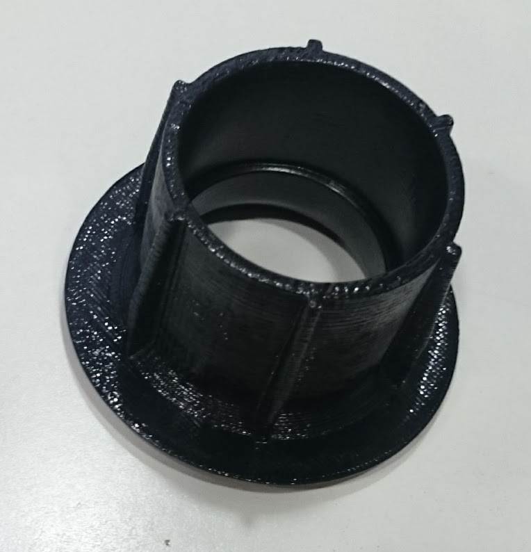

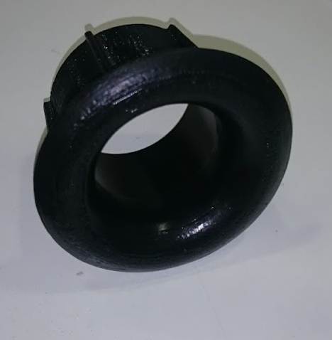

За първи път нещо наистина полезно да изрисувам с тоя принтер ... тия бас портове голяма измама, това което се продава е на някакви никакви честоти ... та се наложи да си правя, да видим ще намеря ли все пак нещо готово за производството или ще трябва матрица .. или ще мина без закръгления и направо с тръбата :)

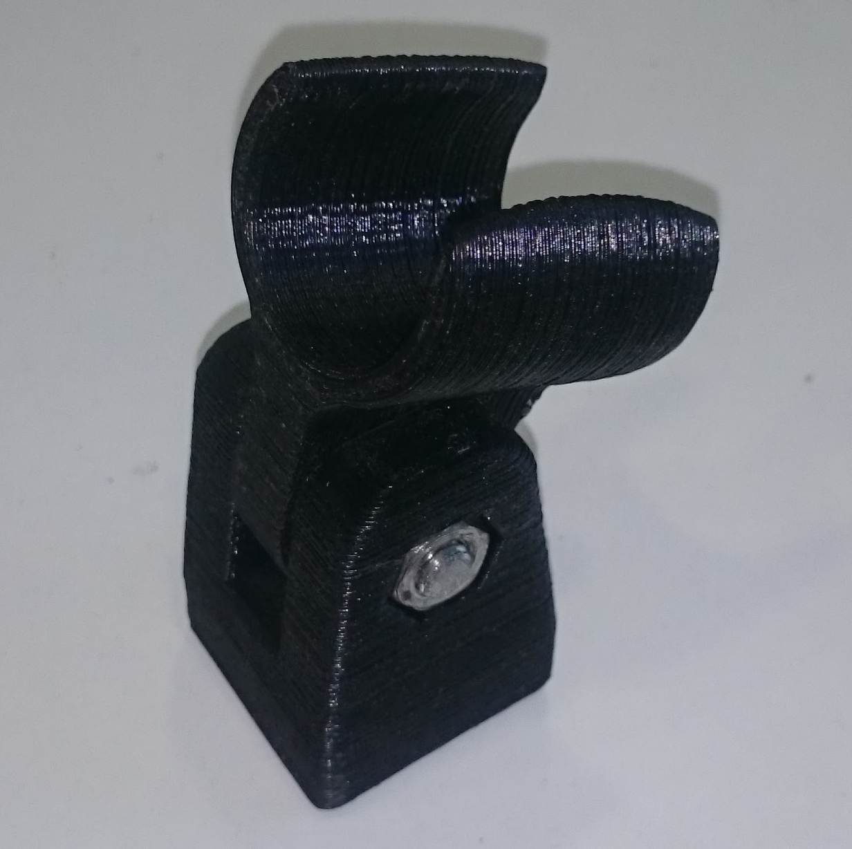

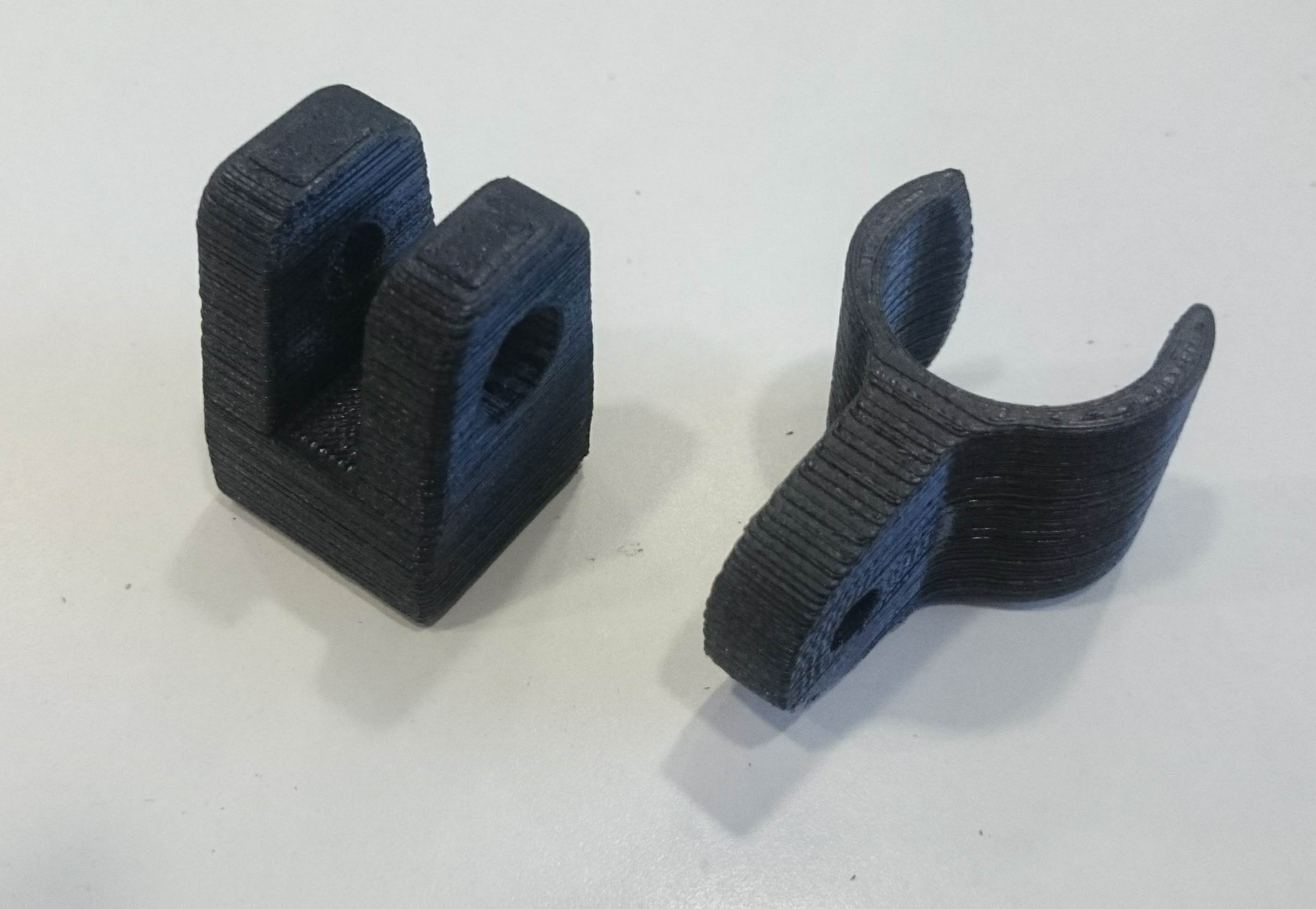

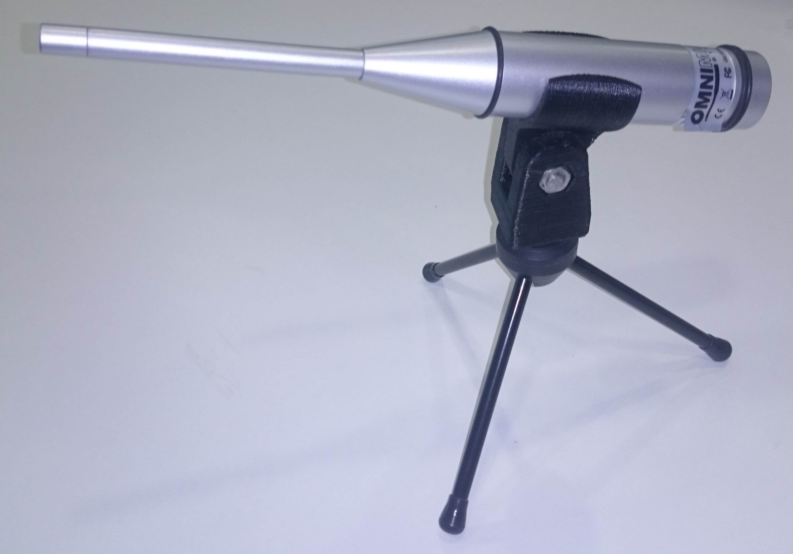

Още нещо полезно, оставих го да го рисува нощеска че оригиналното някъде е избягало, не само че го е нарисувало ами и работа върши, единственоата забеляжка на горната част закръглението което е било от към масата беш емалко разнищено защото печатах без съпорт, но не е болка за умиране. Не съм го шкурил и обработвал, и няма и намерение. Принтера е XYZ Давинчи 1.0 Про ABS, то друго и не може, резолюцията е някакъва средна ...
