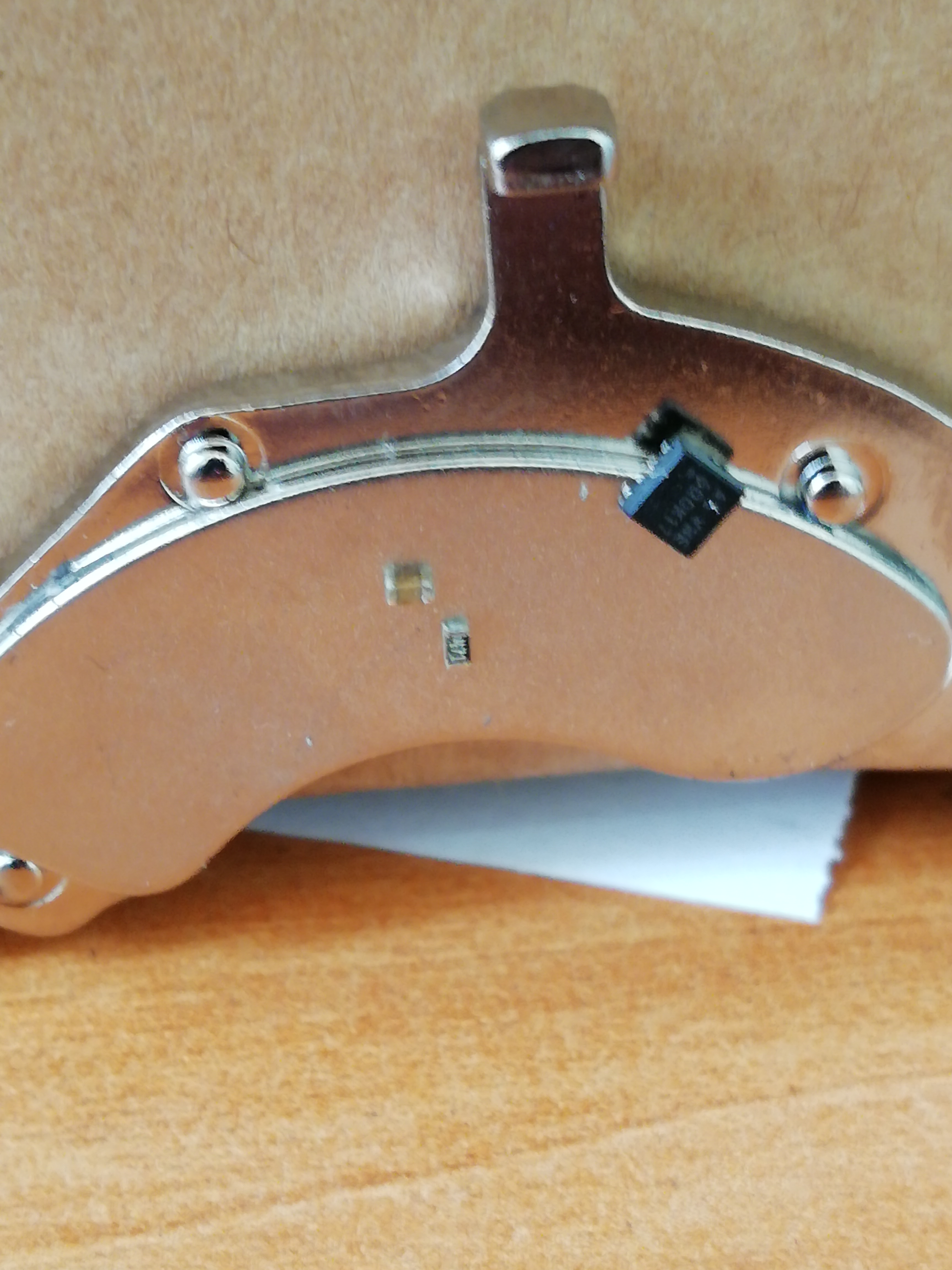

ПП: SMD резисторите и кондензаторите могат да се задържат и от магнитно поле, така че вместо вакуум може да се ползва и електромагнит:
IMG_20180511_100809.jpg [ 2.39 MiB | Прегледано 13165 пъти ]

Могат но са мнооого леки, твърде вероятно е да осатнат залепени от остатъчен магнетизъм.
