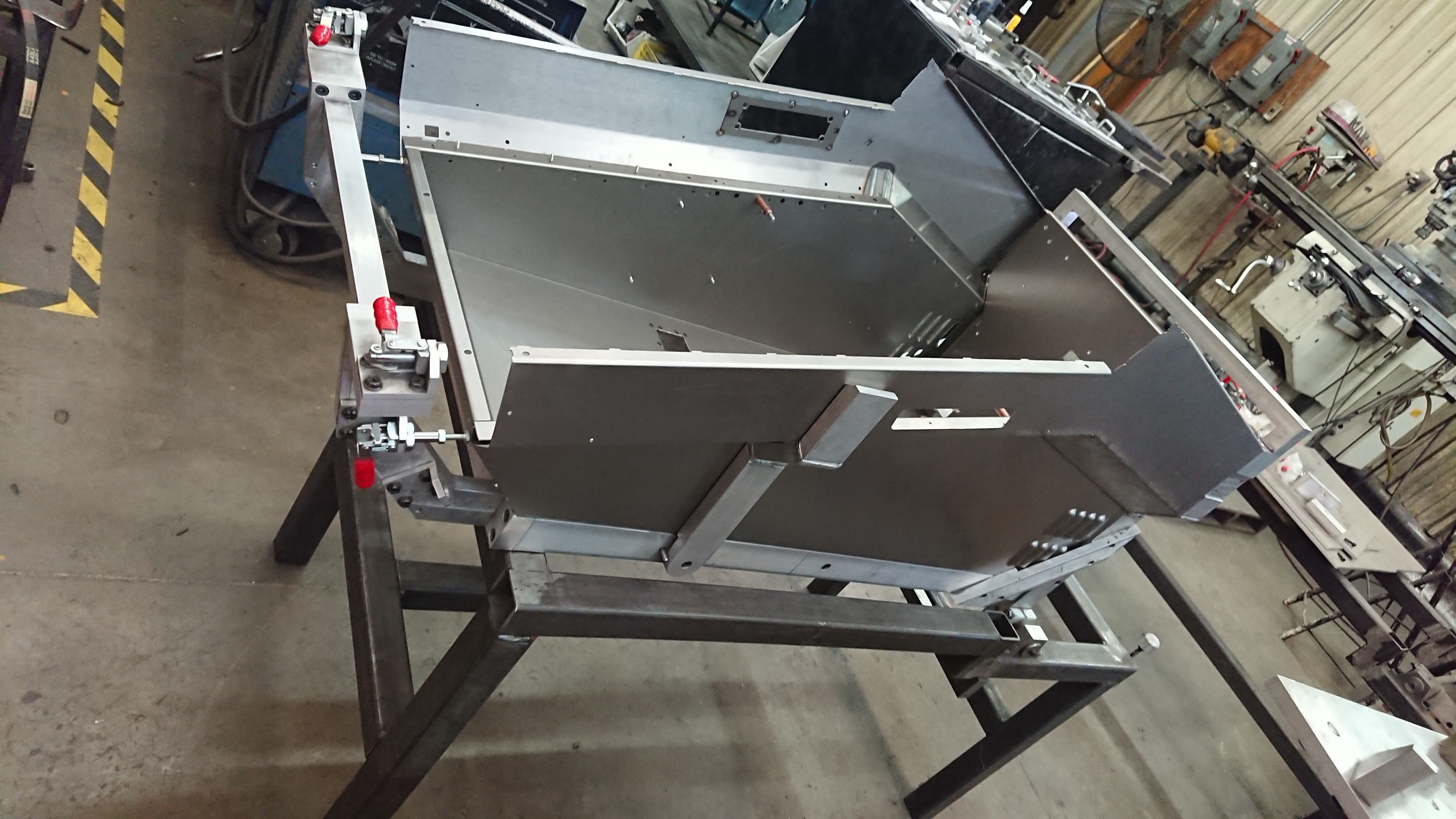

p.s. за да придобиеш представа ето една подобна фикстурата, тук все още не са заредени всички детайли, това е още в зоната за прототипиране. Реално заварката е на два етапа, на това му се добавят още няколко детайла и се заварява, след което има вътрешни страници които се добавят и се до заварява. Не знам дали е най удачната снимка но обща представа се придобива.
