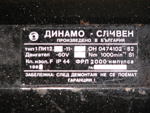

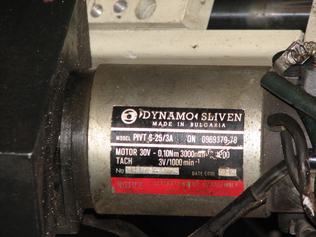

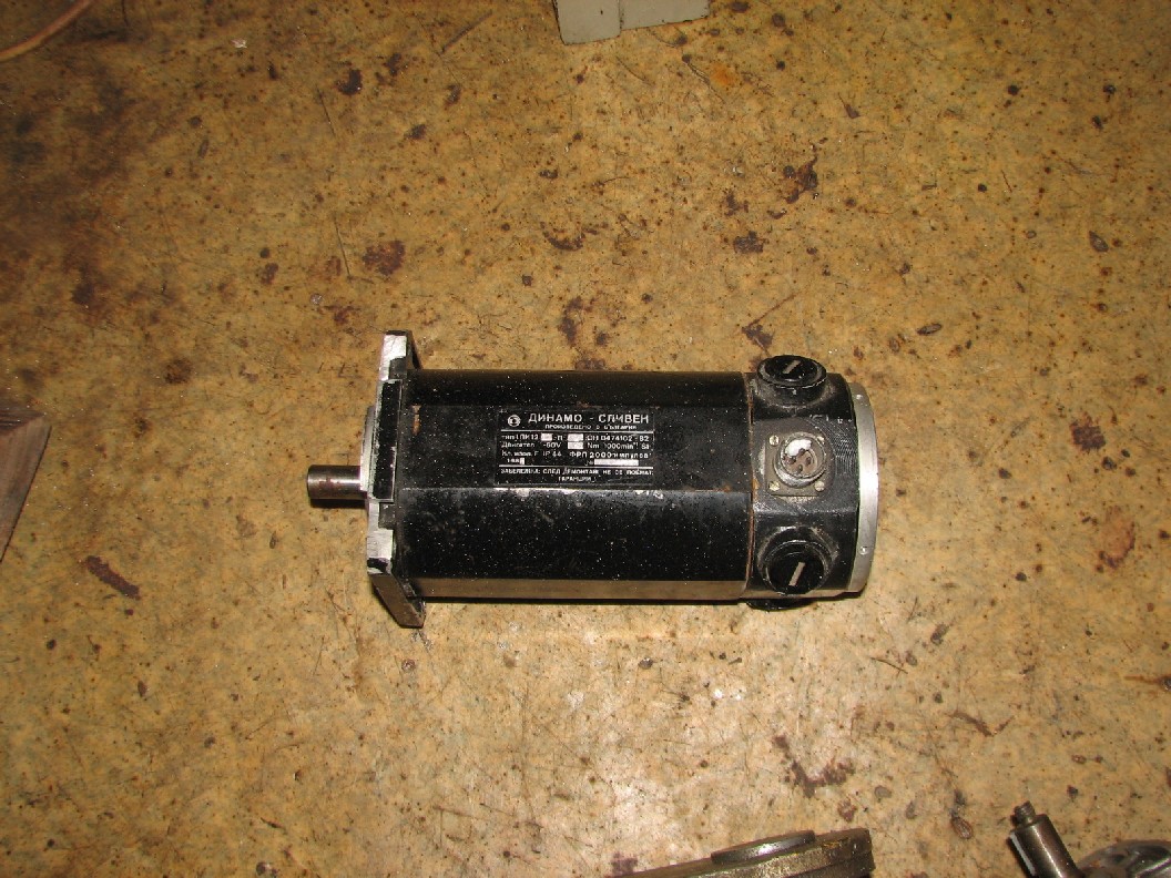

Иначе двата двигателя - черните не са към струга, но човека ми ги даде с него. динамо сливен.
Двигателя на супорта е :
https://vikiwat.com/-pivt-6-25-3a-30v-3000rpm-taho.html
Двигателите стават.4,5Н/м са доста.
Това са на черните двигатели.

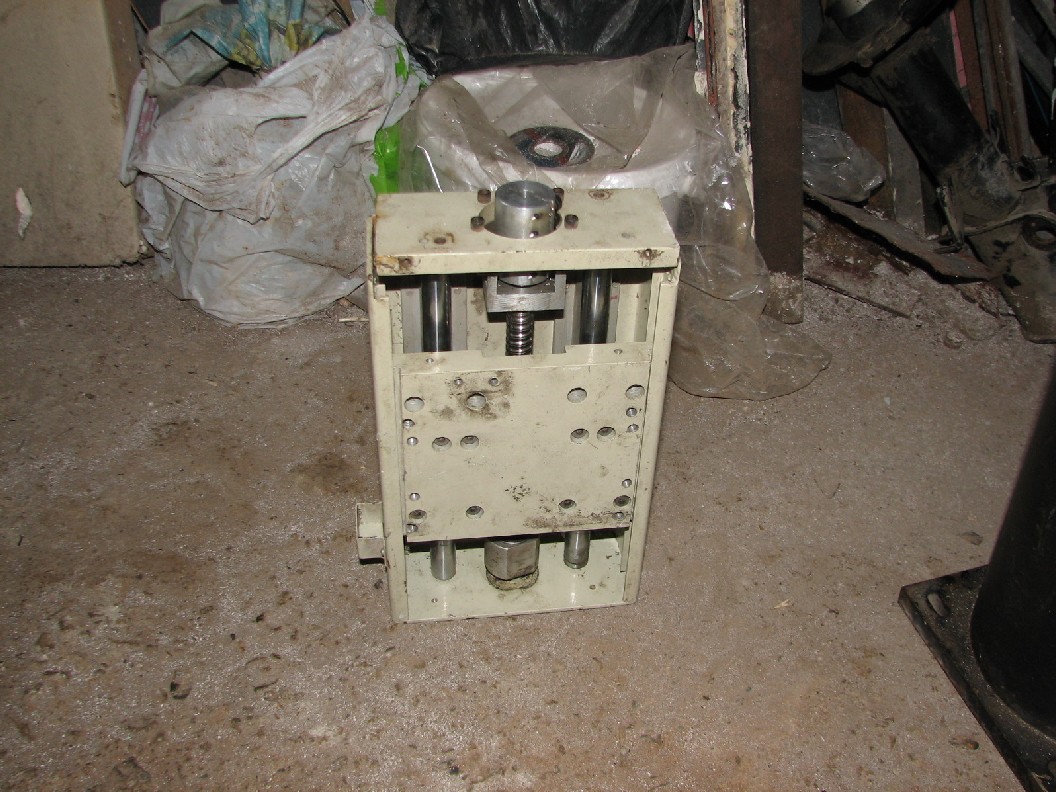

Нещо ми се губи идеята за закрепването на винта за надлъжния супорт. Огледай го .Ако трябва го направи наново. Губи ми се и закрепването на двигателя .Трябва да измислиш нещо.
Главния винт не се вижда на снимките тъй като по горе писах че му изпадаха съчмите, и съм го свалил за сглобяване. Но е само винт няма двигател. Но пък имам още един двигател като този на напречния супорт но от друго устройство.

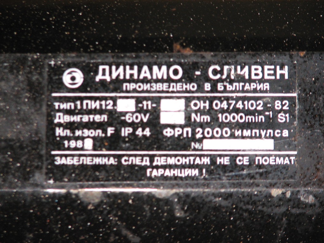

на черния не се чете нищо по белите полета. наистина ли няма нищо, или просто не се вижда на снимката.
двигателите не са лоши, за времето си. малкия е с тахо, но големия си е направо с инкрементален (ФРП=фото-растерен-преобразувател)
може и да свърши работа за главен - една шайба, съответстваща на онази на шпиндела и си готов. малко е нисковолтов за да изкараш киловати, но поне ще го развъртиш лесно.
двигателя на супорта по принцип е по-якичък - движи по-тежка железария, а и поема по-голяма част от силите на рязане/подаване.

поне черното прасе на снимката е с ФРП.
малкия двигател за напречното движение на супорта е с тахо. такива двигатели се слагаха масово по магнитофоните за данни, но съм почти сигурен, че има и модел с ФРП. но дори и да не се намери такъв, може лесно да му се смени тахото с ФРП, добре е даже да е с абсолютен такъв.
