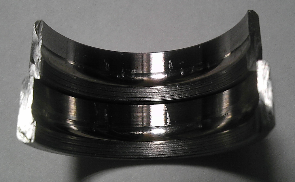

Могат бре. Точно на тоя му правих дисекция. Водят се в ъглов контакт, и външната черупка има скосение отвътре. Като на картинката.
bearing.jpg [ 53.51 KiB | Прегледано 6239 пъти ]
По черупката имаше ясни следни как сачмите са набити заедно със сепаратора. Натам е ясно... :D
То има и други проблеми, ама тя е дълга и широка...

Сетих се че остатъците от дисекцията седят в архива. За да не съм голословен:
Bearing.png [ 720.91 KiB | Прегледано 6205 пъти ]
При дисекцията не е вандалствано по лагера. Външната черупка е срязана културно на две половини, и лагерът е разглобен.
Интересни следи има и в канала в който се движат сачмите. Как беше - техническа чалга? :D

Това с джобно ножче ли се сряза :D Да занеш това сигурно са били само макети на лагерите, а истинските още не са дошли ... като с трабанта ако помниш вица :D
