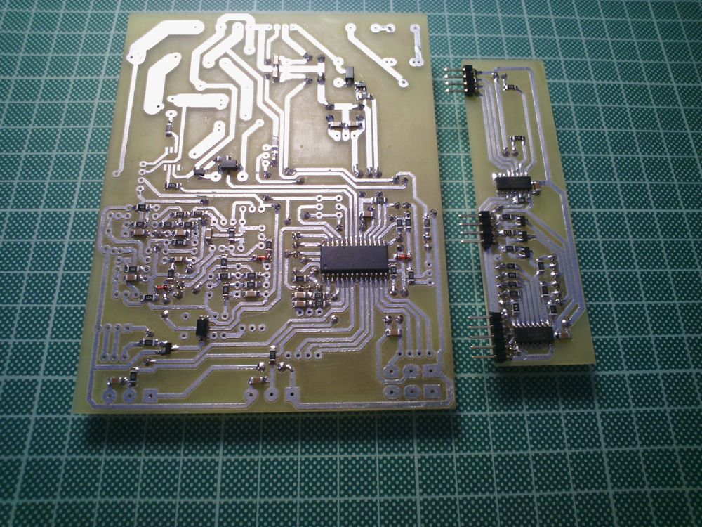

Прикачвам една снимка за да не остане питащия с впечатление, че само си чешем езиците и никога не сме виждали на живо такива инструменти. Платки като тази на снимката правим по 2-3 на ден. За 3 години комплекта инструменти е един (за пробиване, отрязване и гравиране) все още не е износен и не е подменен.

Ами за платките няма изненади. Там няма височини. Режимите на работа са едни и същи.
Гравираме в V бит като този от твоя линк (30 градуса, 45 и 90) с него правим и фаски за пластмаси около дисплей
Скорост 10мм/сек. Дълбочина от 0.05 до 0.15мм един пас
Пробиване най-тънко свредло 0,8мм --> един пас скорост 5мм/сек
Отрязване 2мм диаметър / 1 пас (2мм текстолит) скорост 6мм/сек.
Инструменти сме чупили, когато правим детайли. Там някой път проспим нещо и фрезера вземе та заоре на бърз ход в материала :)
