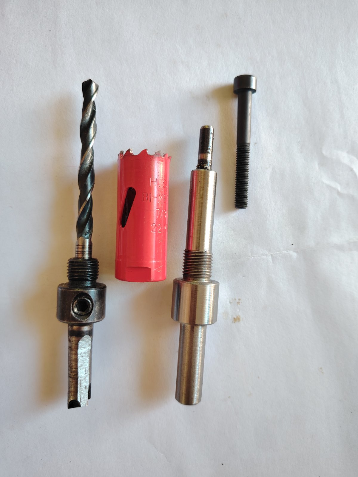

Лампи , бутони по таблата са на 22мм. Та фабричната боркорона е със свредло 6мм което ми прави мизерии. Бие , чупи се. Та това ми е модификацията. Едва ли съм открил топлата вода...

За такива цели използвам стъпаловидно свредло, като това: https://www.e-shop-bg.eu/svredlo-stypalovidno-6-8-10-12-14-16-18-20-22-24-26-28-30mm-hss-tristen-723579-mtx

Мда, за тънки панели стъпаловидното е много удачно, но иначе с боркороната зависи колко е читава.
Интересно приспособление, за някои случаи ми се види доста полезно.

Боркорони използвам при по-големи размери, за които просто няма стъпаловидни свредла, но наистина си зависи от качеството.

Ако се занимаваш професионално и ти се налага достатъчно често те такова върши добра работа за големите отвори. Боркорона обикновенно е по-бързо, но с това става много чисто, реално щанцован отвор. Има всякакви китове, хидравлични, електрически с винт, ръчно с винт .

А, ето това е правилното решение за тенекии на табла. Бързо, чисто (няма стружки) и лесно.

Днес видях темата. Точно утре ми се налага да надупча две ламарини с отвор от 20-22мм на платформи за монтаж на ЛЕД панели за лаба. Друго решение освен стъпаловидно свредло нямам. За две дупки няма да купувам подобни на тези, дадени от Тони. Не,че пак няма да търся някое дърво за подложка. Аз имам две корони, но те са за големи диаметри. Не помня за какво свердло бяха, но едва ли е под 6. В моя случай тенекето е много тънко. Намерих от стара клемна куттия гумени изолации с диаметър към 2см - те ще са ми за кабелите, които влизат в платформата на панела (монтажа е плътно към тавана). Затова според мен стъпаловидното е достатъчно подходящо, но очаквам стружки. За пробиване на отвори за табла като Ритал или Шранк, ще е напълно ок, за по-дебели метални стени може и да не е.

Стъпаловидните няма проблем с дебелината, дупчил съм и 10 мм стомана, проблема е че става на стъпала и зависи от свредлото. Има някои със сравнително дълги стъпала, и ако дупчиш двустранно може да дупчиш и в 10 мм, но ако е някое с плитки всичко на 5-6 мм става на стъпки. Но то за такава дебелина другия вариант е бор корона или flying cutter.

Ние ползваме такова : https://www.klauke.com/gb/en/slug-buste ... 48-30-5-mm
плюс такова : https://www.klauke.com/gb/en/ek-120-unv ... -10-400-mm
За бутони сме си взели специален пънч със зъбчета ( https://www.electricianshop.com/product ... 2822385890 ) - разни въртящи се неща имат едно зъбче да не превъртат - за тях с обикновен пънч после е голяма мъка да се направи каналчето. Между другото бутоните са 22.5мм (което май се води 1/2"). Със стъпаловидна не че не става ама или го правиш 22 или 24. 22 е малко, 24 вече е твърде голямо. Ние тука нямаме инчови. Отвъд океана може и да се намират ама тука не съм виждал. Даже на нечетни милиметри реядко се срещат. Тези които са до по-големи размери са по-плитки - примерно 4-32мм е около 4мм на стъпка. 4-16 мм са с около 12мм стъпка.
Преди докато работех в железарската фирма всичко си режех на рутерите ама сега ми е малко терсене, щото работилницата ни в момента все още е в друг град и за две дупки не си струва.
