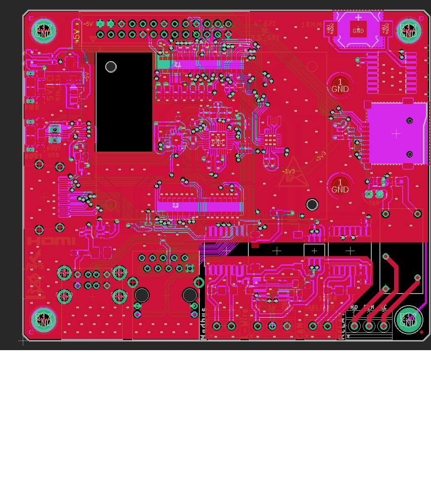

Здравейте,
остарял мой проект за Compute module 4 на Eagle от преди 4 години.
Напълно работещ.
- етернет 1гб
- усб хъб
- уарт
- дисплей 4" spi 125 mhz
- relay, rtc
- CAN, RS485, 1 wire изолирани
Показвам как е визуално във видеото. По обективни причини не мога да публикувам цялостния проект със софтуера, тъй като беше за 8000 лв лични пари.

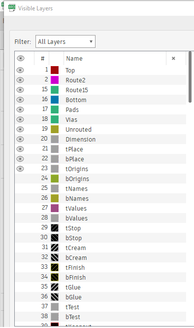

Това има ли плейнове които не се виждат, или това са му всички слоеве Top, Bottom, 2 и 15 ?

е който знае игъл си прави нещата
CTR+T+R разпъва полигоните.
ripup команда ги маха.
Това трябва да е.

Еее айде да не сме прекалено критични, има няколко неща които не ми харесват, но на пръв поглед не е зле. Не случайно питах дали има плейнове които не се виждат, там тия етернет не ми харесват така да минават без референс плейн, нищо че са диференциални, отделно да минават през изолираната зона ..

платката не е перфектна, но работеща. Да, тия лилави жици, там не им е мястото.
