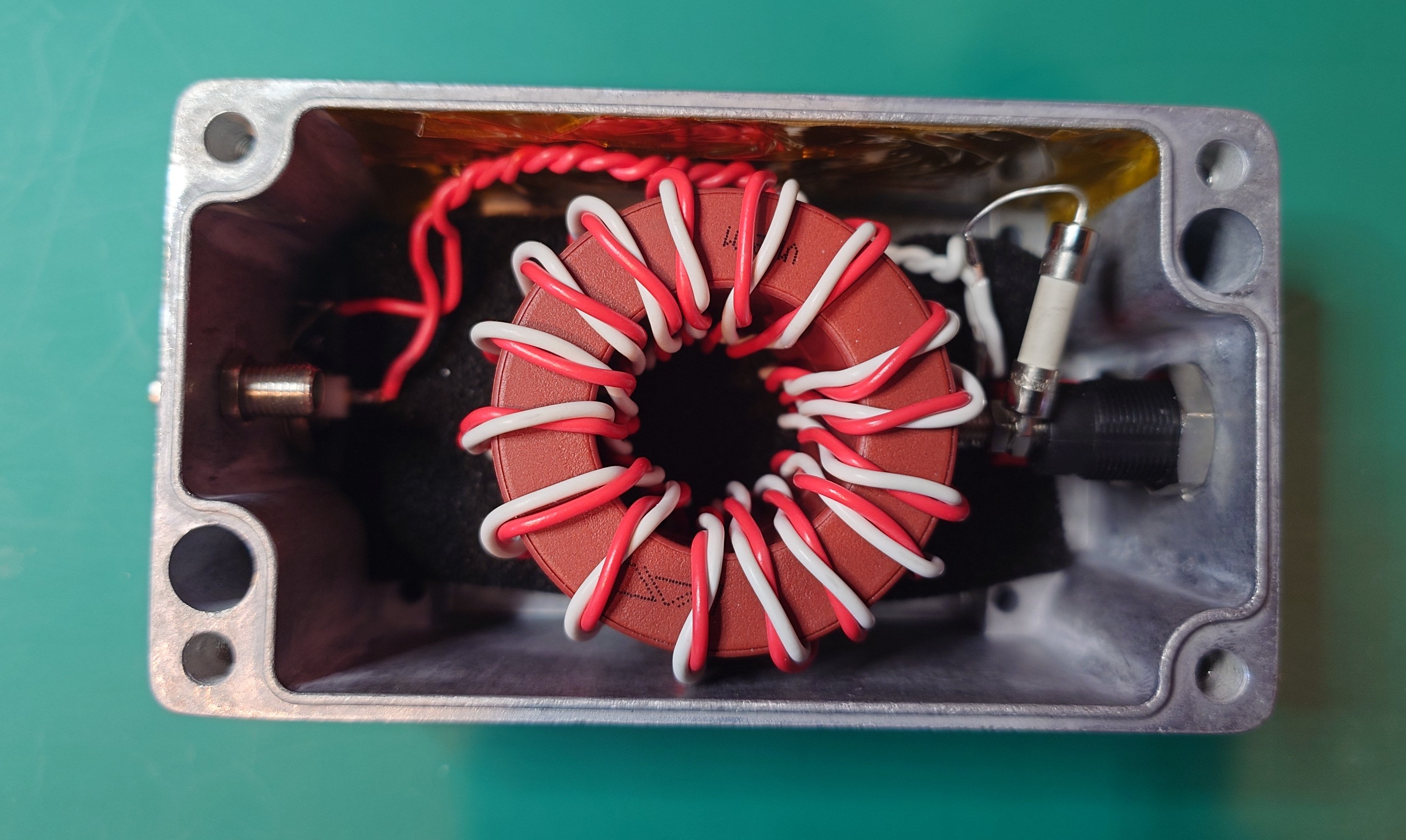

преди известно време някой питаше за мерене стабилността на захранвания. Аз от доста време се канех да си направя някакъв 'стандартен' трансформатор вместо да импровизирам всеки път като ми се наложи, та сътворих ето това : https://hackaday.io/project/202348-inje ... ransformer
Добре пасва с новия FRA който си напазарувах. Мисля, че спокойноможе да се мине и с единичен тороид, малко може би се престарах в размера. Като остане някакво време ще направя няколко експеримента с единичен както и с двоен но с различна жица.
И в двата случая е мерено с 50 Ом товар. Има мегдан индуктивността да се намали. Реално за мерене на захранване няма нужда да се слиза толкова ниско като честота.
HP-то мери по-малко изместване на фазата във високите честоти, не знам кое е по-вярно, но някак вътрешно на HP-то му имам повече доверие.
Така или иначе винаги може да се "компенсира / "нормализира" с хараклтеристиката на трафа и тая грешка да се минимизира.
20250203_175915.jpg [ 746.05 KiB | Прегледано 6286 пъти ]

Идейно, но дай малко повече подробности - трансформаторът се включва между захранването и товара или се разкъсва веригата за ООВ и там се "бие инжекция"?

Във веригата на ОВ, това когато мериш запас по усилване и фаза, може би най-важното за оценка на стабилността. Има доста писано по въпроса, да не се правя и аз на писател ето малко линкове
