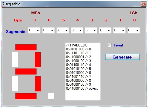

Прикачвам една програмка за генериране на таблица за сегментите според това къде са подредени като битчета.

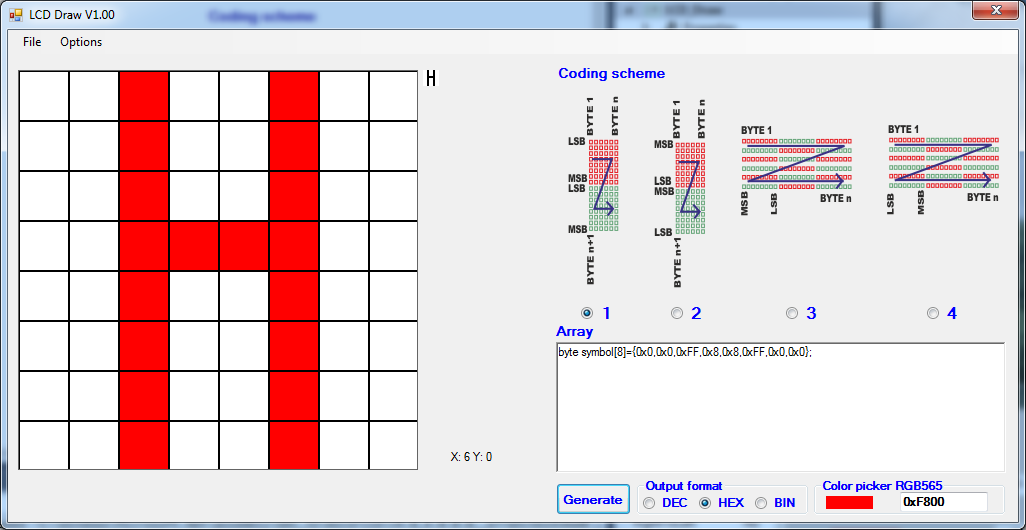

Не е за шрифт но можеш да си рисуваш и да конвертираш - преди 15 години доста работих с такива дисплей.
Заиграх се с chatGPT и какво да кажа - много съм доволен - програмката стартирана от нищото стана за около час - чата написа всичко :D
