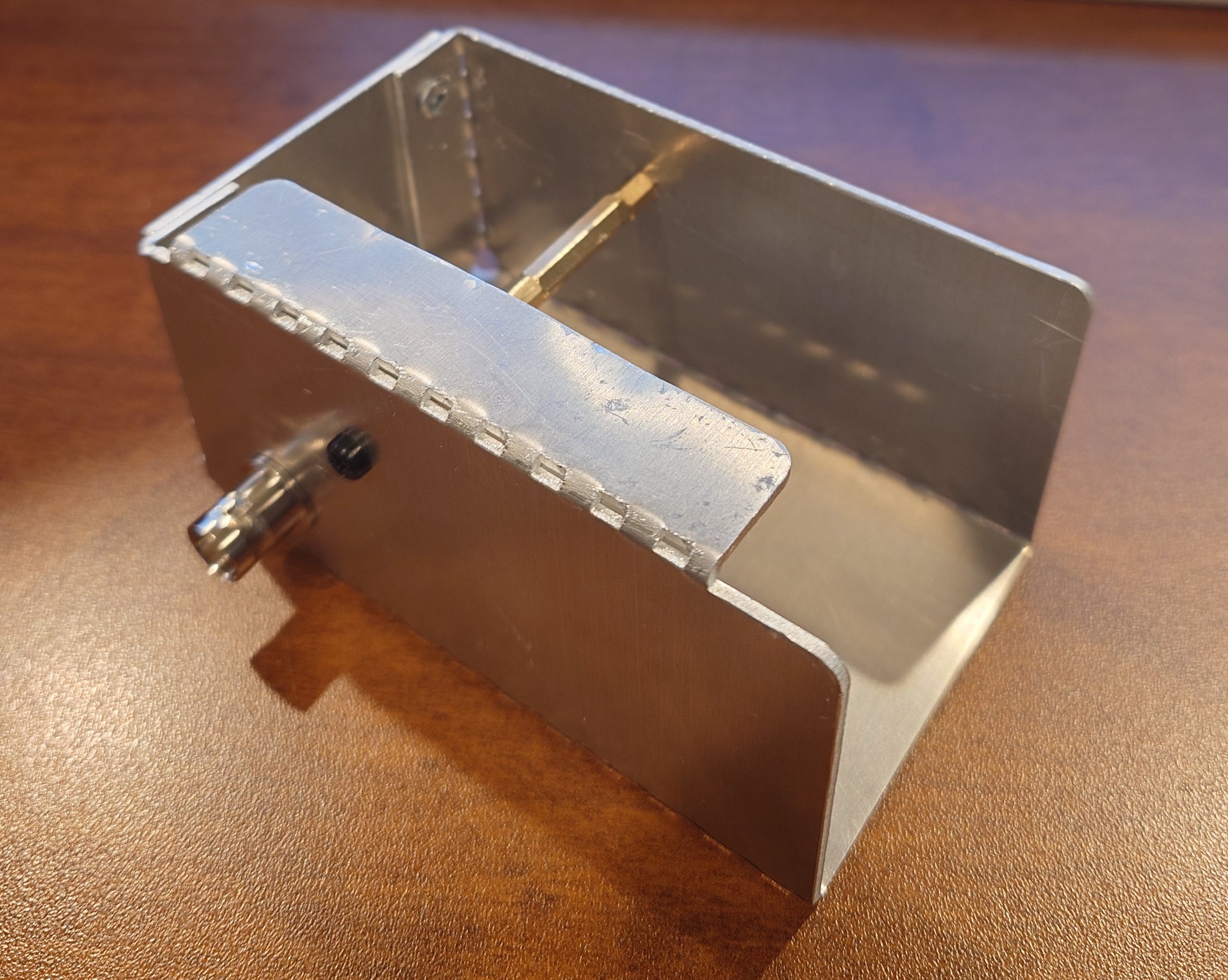

В почивките между проектите сътворих те това :
https://hackaday.io/project/202259-tekt ... on-fixture
Така и така стана въпрос тука за токови сонди, тов аконкретно е за А6303 на Тек, в линка съм качил както оригиналното ръководство на тестовата фикстура така и сервизното на сондата с описание на калибрацията. Може и без такава фикстура, но с нея е по-лесно, и не струва почти нищо. Поръчах си кутията от местен доставчик, без трнаспорта ми е $37, това разгъвка само. Ако се поръча в JLC ще е по-евтино. Направил съм я така, че да се сгъва на ръка. желателно е да имате поне менгеме, това опроистява сгъването, или по-скйоро го прави малко по-качествено, но и да нямате може да се сгъне изцяло на ръка.
Дано е полезно някому.
A6303 TF2.jpg [ 773.75 KiB | Прегледано 4880 пъти ]
