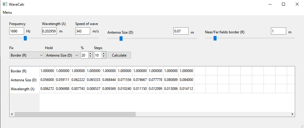

Тези от нас, които са се сблъсквали с проблемите при разпространението и улавянето на различни вълни, със сигурност са попадали на термини като near/far field, честота, дължина на вълната, размер на антената, честота на дискретизация и други подобни. Проблемът е, че тези понятия са взаимосвързани и понякога става объркващо, когато човек се опитва да определи едно от тях въз основа на останалите. Например, за да определим честотата на дискретизация, трябва да знаем честотата на вълната, която от своя страна е свързана с размера на антената и границата между near и far field.
Опитах се да създам инструмент, който да улеснява изследването на тези взаимовръзки. Той е сравнително прост и позволява изчисляване на границата между near и far field на базата на зададена честота, скорост на разпространение и размер на антената. В допълнение, има и втори режим, който позволява да се фиксира една от трите стойности, да се зададе диапазон на втората и да се разгледат резултатите.
Надявам се този инструмент да бъде полезен на някого. Програмата е разработена с Qt Creator 14.0.1 и е с отворен код. Инсталатор за Windows и изходният код могат да бъдат изтеглени от тук: https://github.com/pavlovvalkan/Wavecalc/

Похвално начинание.
Не съм я инсталирал, но съдейки по числата в картинката на основния прозорец,
стойностите отговарят на звукови вълни, а не на радиовълни.
Или това е част от замисъла на програмата?

Да, по начало се отнася за звуковите вълни. Обаче има параметър за скороста на разпространение, така че би трябвало да може да работи и за вълни с различна скорост на разпространение. Всъщност няма да сработи за радио вълни. Докато писах поста погледнах с каква скорост се движат радиовълните и изглежда 300 000 км/сек е доста над обхвата на моята променлива за скорост. Така че понасъбрах малко работи за втора версия.
Ще разширя обхвата на скоростите, и ще добавя честота в таблицата, защото иначе трябва да ръчно да копираш дължината на вълната и да я сложиш в полето й горе, че да получиш представа за честотата, което е малко досадно.
