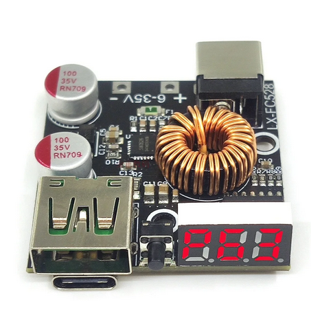

Правя си един проект за собствено ползване- управляемо с захранване изход TYPE C.
За целта харесах платката,която е на първата снимка и по документи поддържа почти всички QC и PD протоколи за връзка с устройствата. Тъй като основната дейност ми е свързана с ремонти на лаптопи, а последните модели идват само със зарядно с TYPE C букса (с всички глупости, произтичащи от това), искам да си направя зарядно, на което да мога да управлявам изходния ток. Целта е при диагностика и/или ремонт на платката захранването да не я накара да издава димни сигнали.

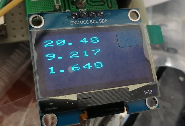

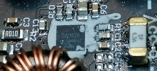

В адаптерната платка се ползва чип SW3526 (на втората снимка) който дава изходни напрежения до 20В и ток до 3.25А (65W). Успях да намеря документация за регистрите вътре и успях да прочета основните параметри като входно напрежение, изходно напрежение, изходен ток (на третата снимка). Чипа дава още инфо и за протокола за връзка по кабела, както и има регистри, в който може да са зададе максималния изходен ток по определен протокол (в случая ме интересува само Power delivery - PD).
До тук- добре. Обаче 65W за някои устройства идват малко малко (искат 90, че и нагоре) и се спрях на друга платка, която е 100W.
Съответно и чипа е различен- SW2303. Проблемът е, че не мога да намеря за него описание на регистрите (само чаршаф на китайски намерих), а и доколкото разбрах имат малки разминавания при различните серии (за SW65xx всичко е еднакво).

Това е стандартния datasheet, който е достъпен навсякъде. В него единствено пише, че I2C адреса е 0х3С (0х78 като се измести разяд вляво). Отгоре на всичко този адрес съвпада с основния адрес на екрана от снимката, който е със SH1106. Добре, че има възможност да смени на 0x7A.
Благодаря за коментара.
