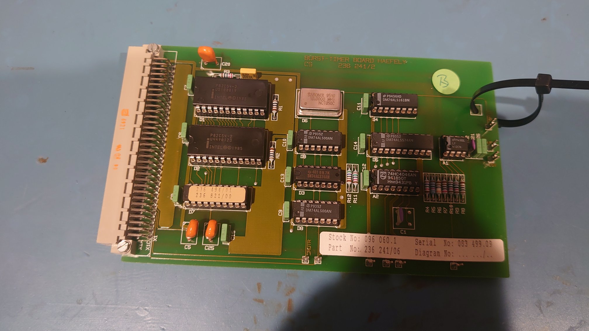

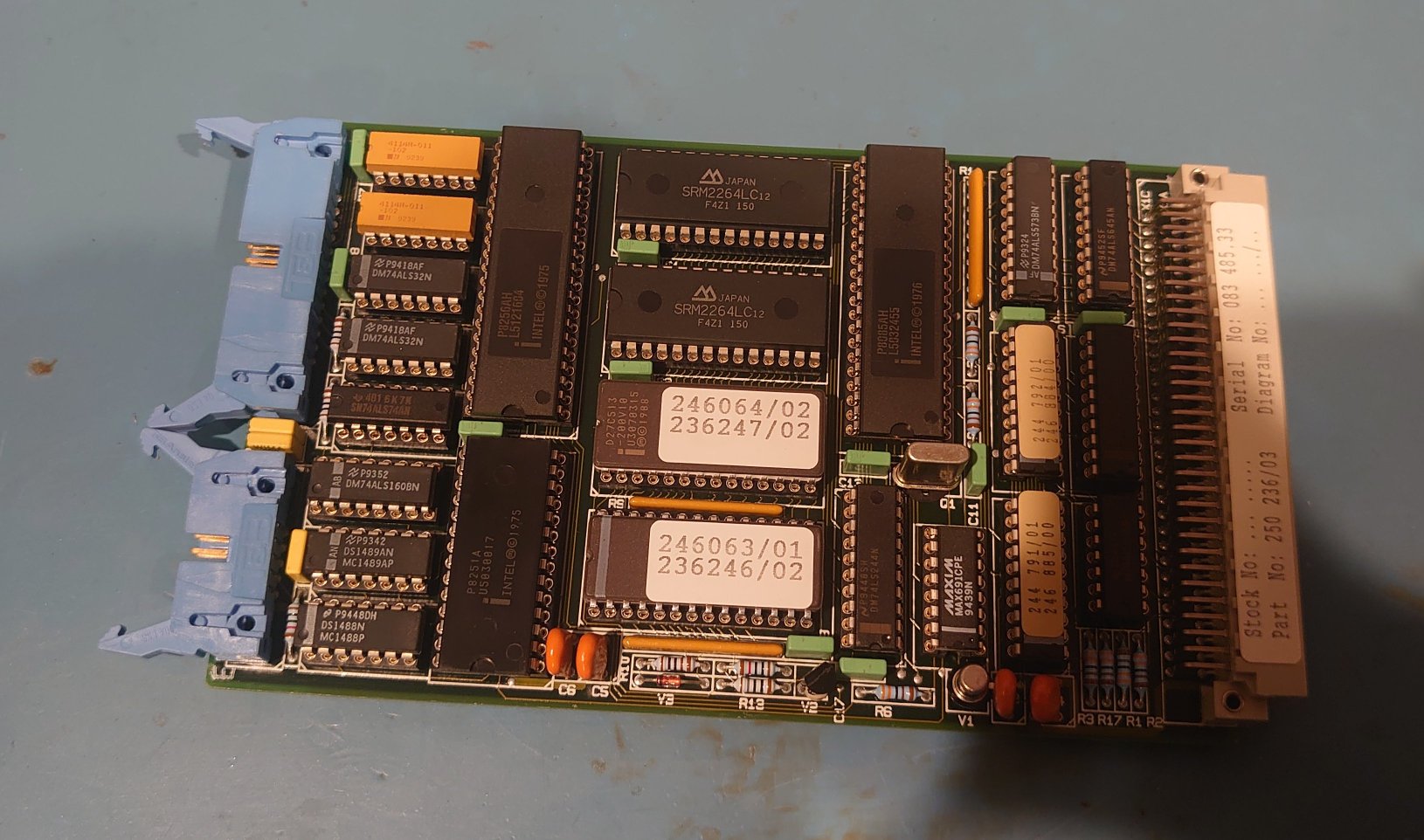

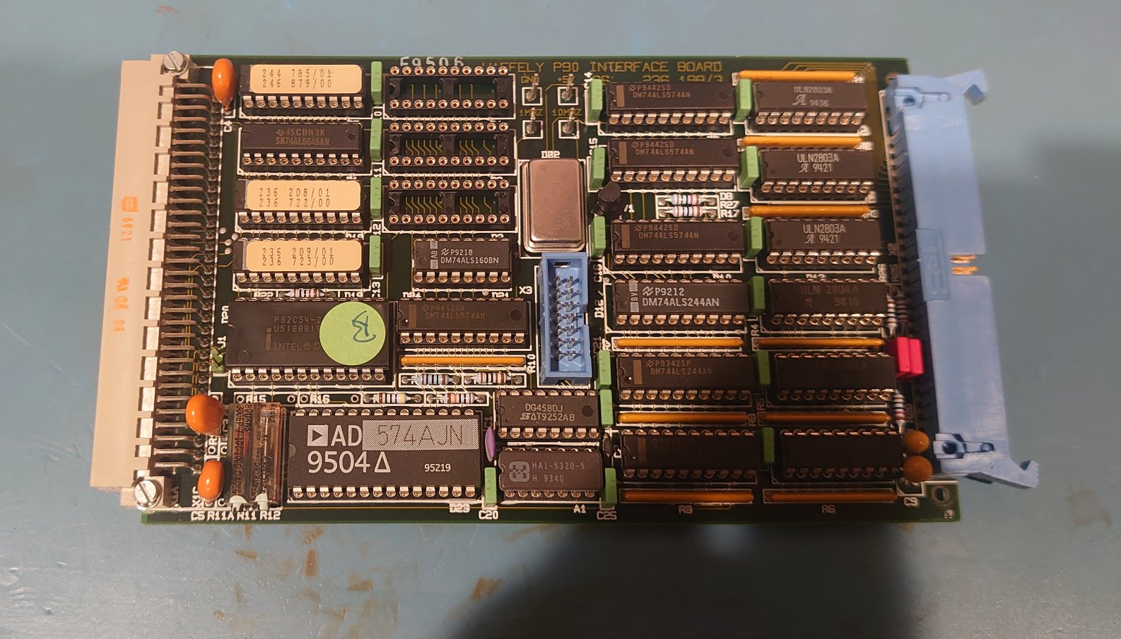

Пристигна с LCD показващо квадратчета, и доста от продаваните са така въпреки, че конкретно това в обявата се виждаше да работи. Оказва се обаче доста елементарен проблем, платктие му се вадят, и предполагам голяма част от тия които са на квадратчета е точно това проблема. Понеже уреда е обемист го транспортират като човал с картофи, както е направен дори исваляне от бюрото и слагането му по гръб може да предизвика вадене тъй като самите платки влизат във водачи, но нямат никакво сериозно осигуряване.

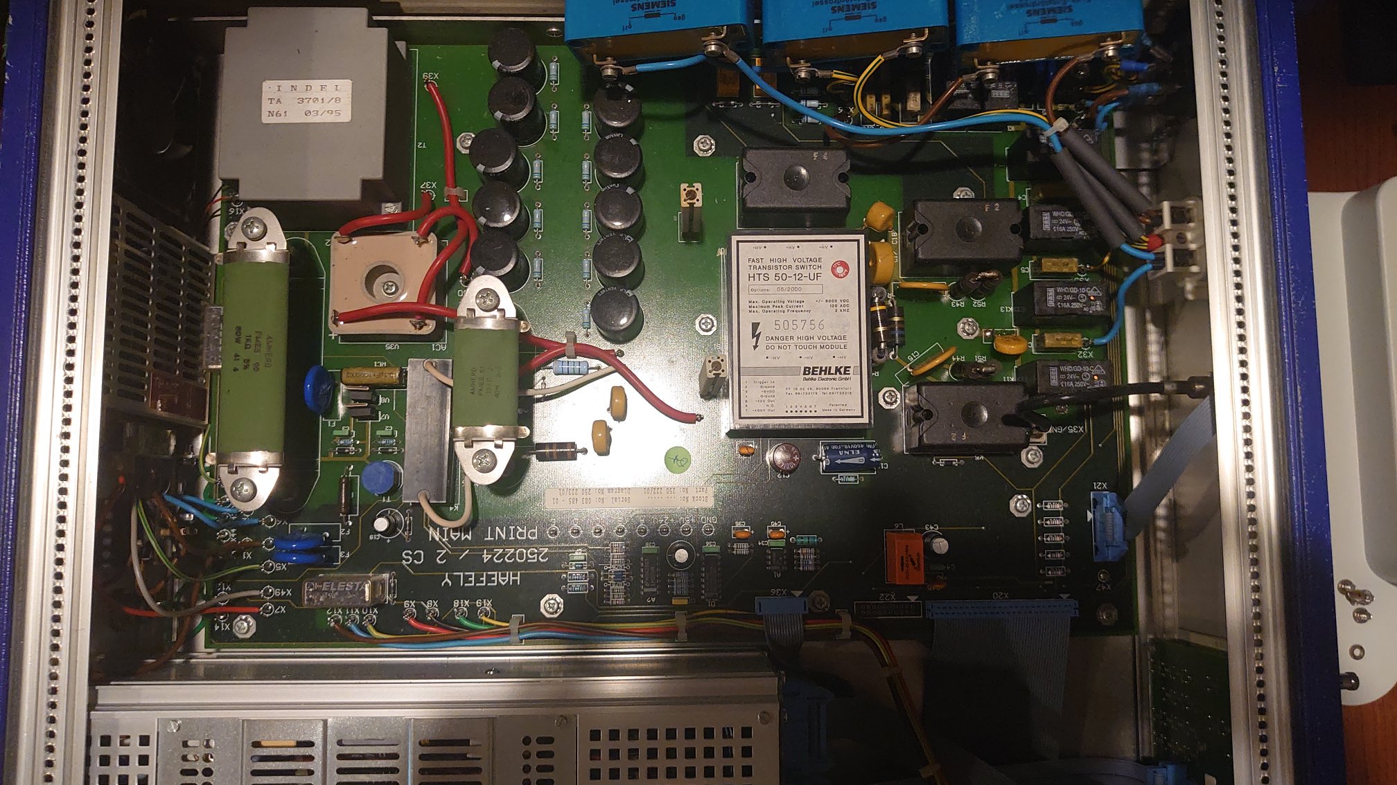

Освен това, по моя всичко изглежда ОК. Самият уред е добре измислен, лесен за сервизиране /не удобен/ и всичко му е ремонтопригодно, единствената щетаа неподлежаща на ремонт предполагам е заминала памет, не съм търсил но предполагам ще е трудно да му се намери фърмуера.

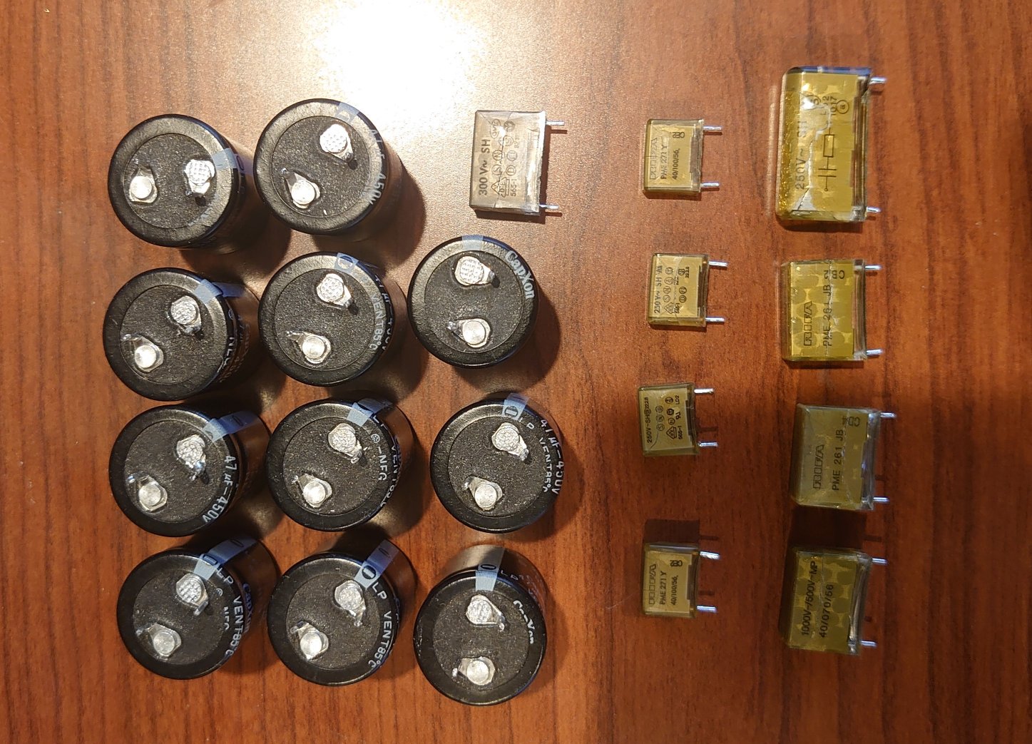

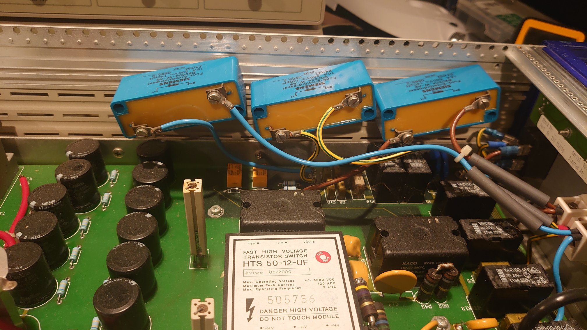

Има 10-на хартиени кондензатора които са за смяна, но това май е нормално, всички ги има от Кемет, реално все същите RIFA. Покрай тях реих да сменя и една шепа електролити които са на високото, не че имат някакви забележки но така и така съм свалил платката.
Електролит , умишлено избрах 68 uF вместо 47 : https://www.mouser.com/ProductDetail/87 ... 4A5686M000
3х33 nF, оригинала на този уви го нямаше наличен : https://www.mouser.com/ProductDetail/87 ... 2L1333J289
4x4.7 nF : https://www.mouser.com/ProductDetail/80-P271HL472M250C
1х0.1u+100 Oм снубър : https://www.mouser.com/ProductDetail/80 ... 04M275A101
1х22 nF : https://www.mouser.com/ProductDetail/80-PME271E522MR30
