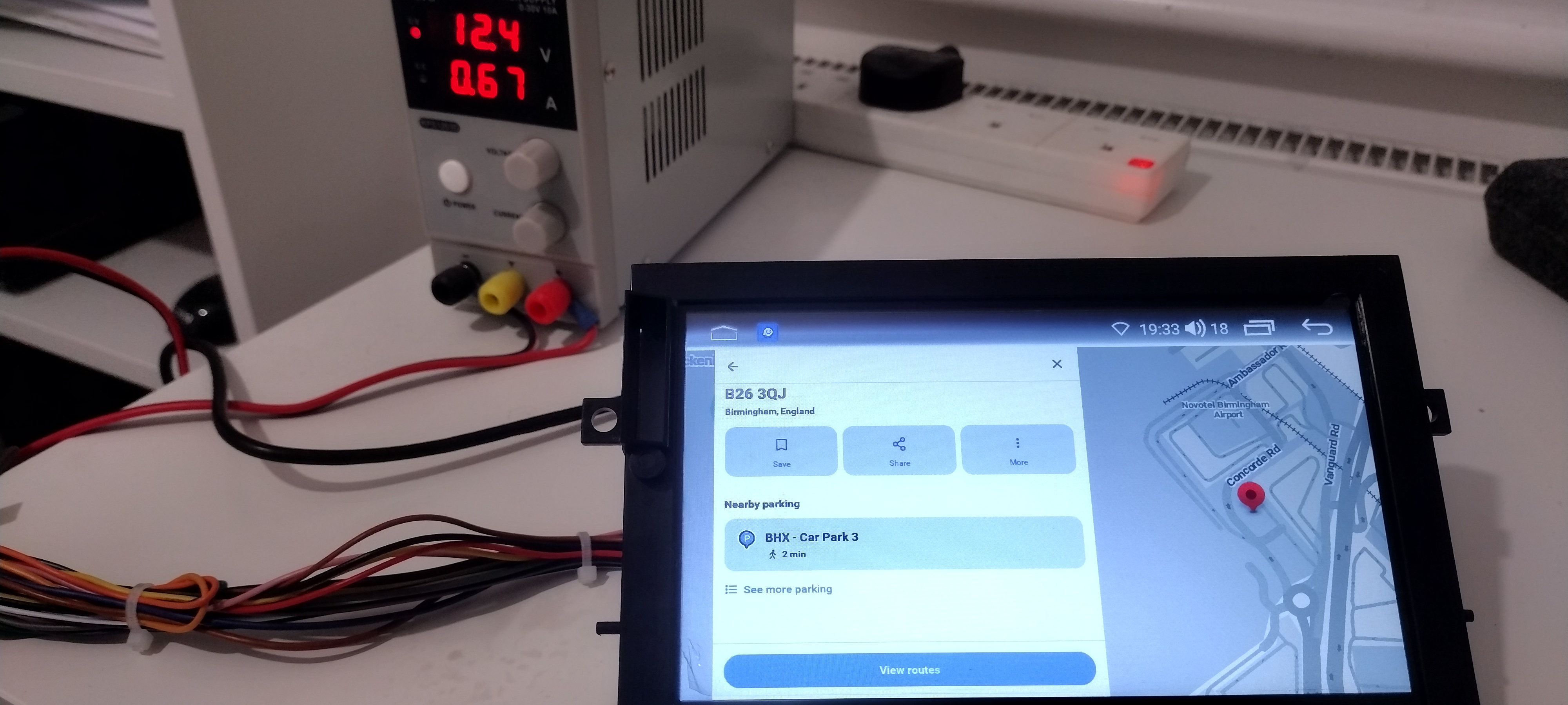

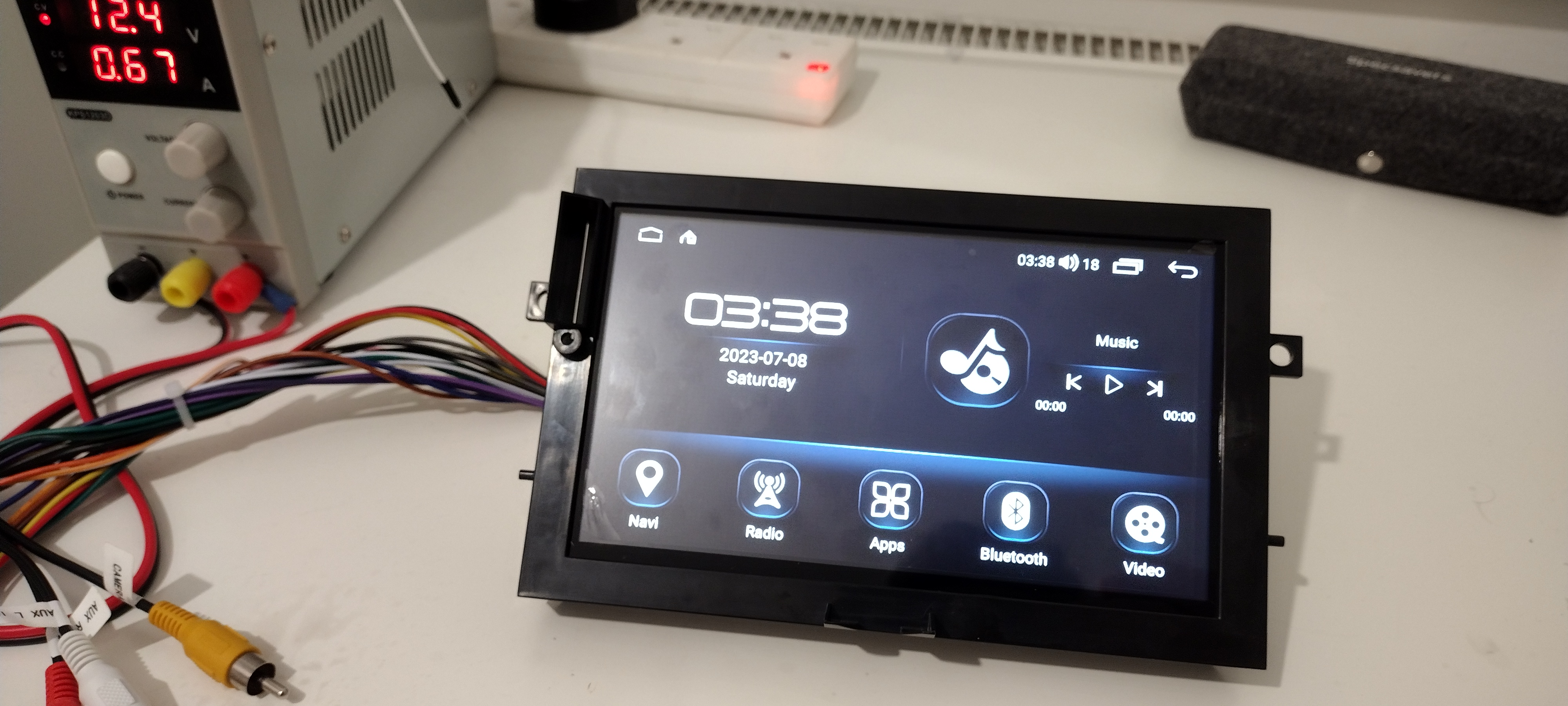

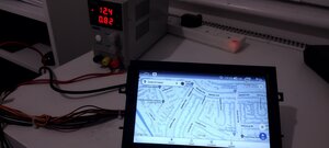

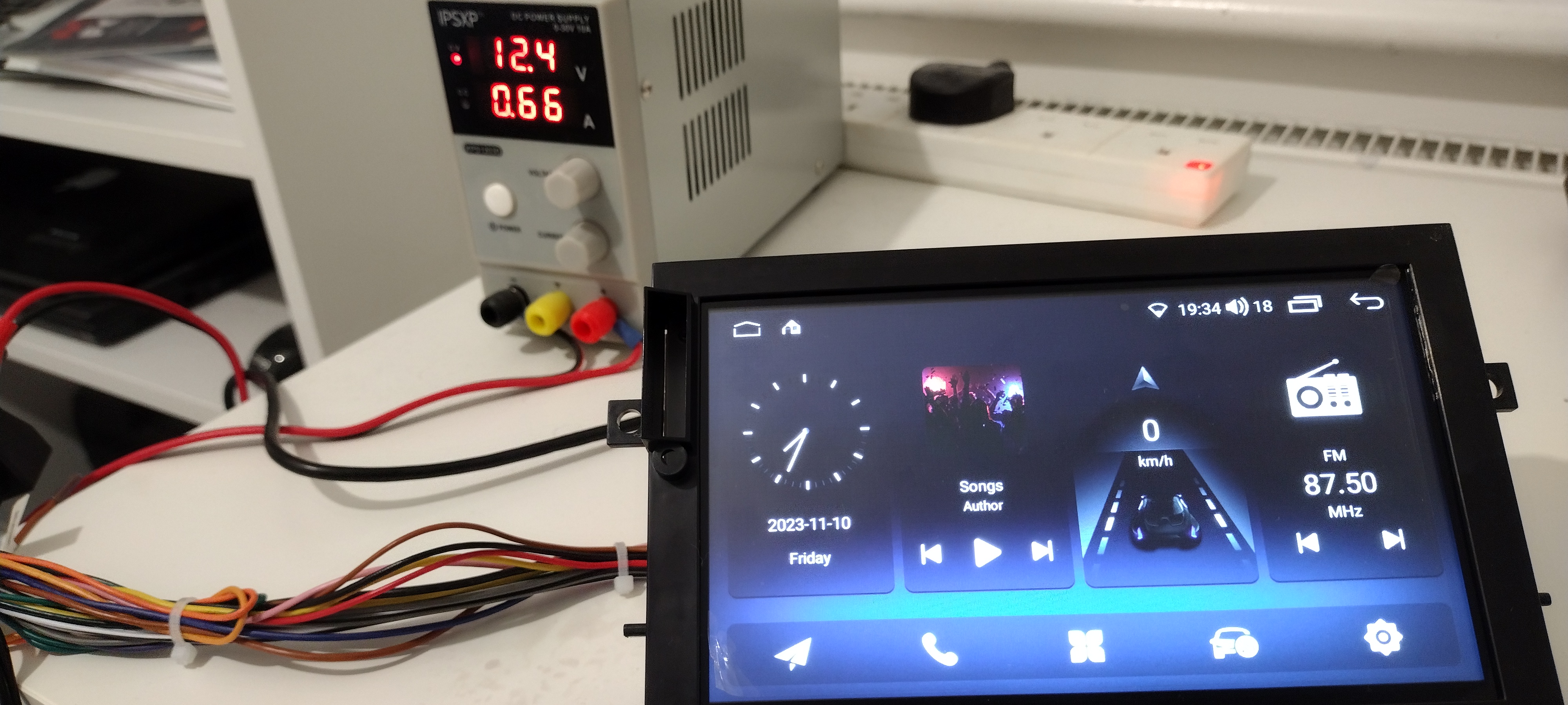

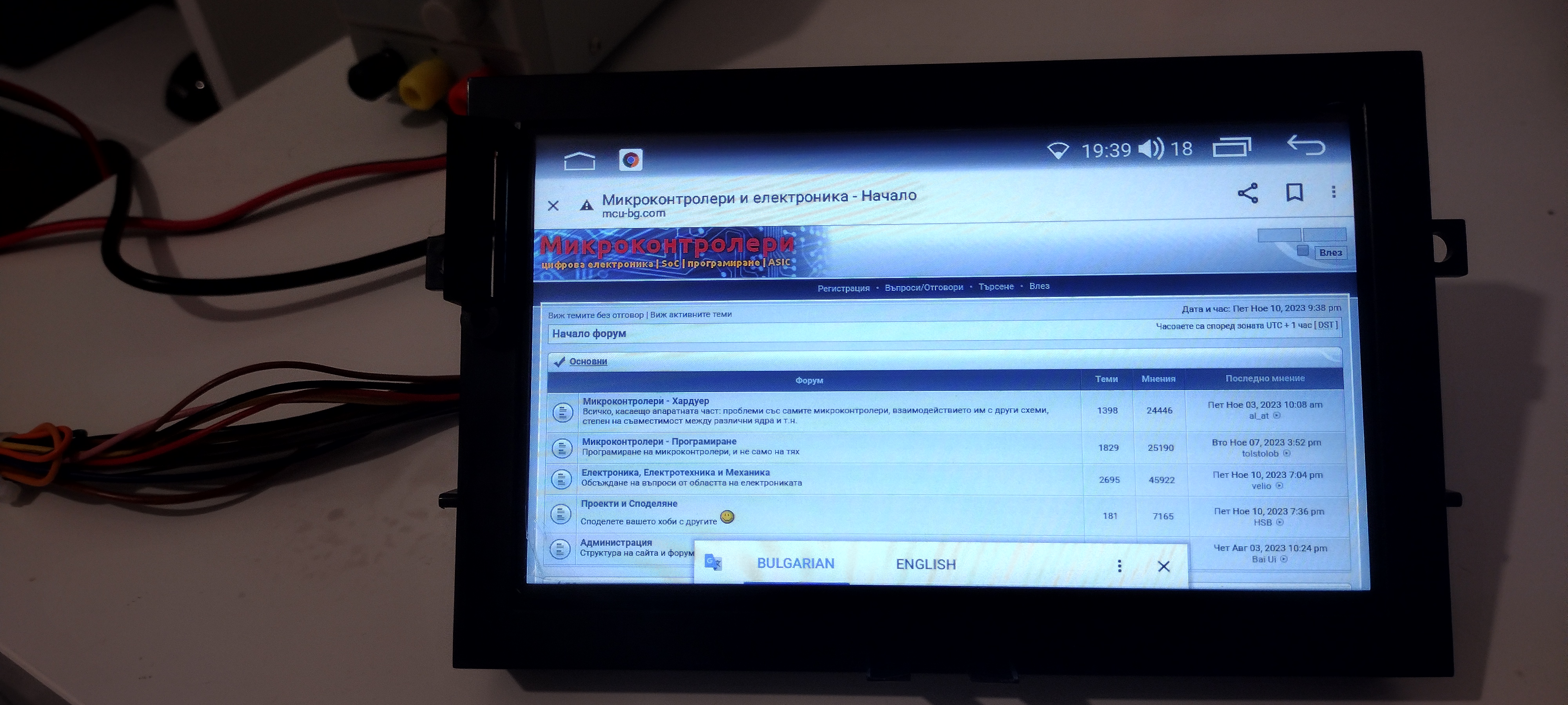

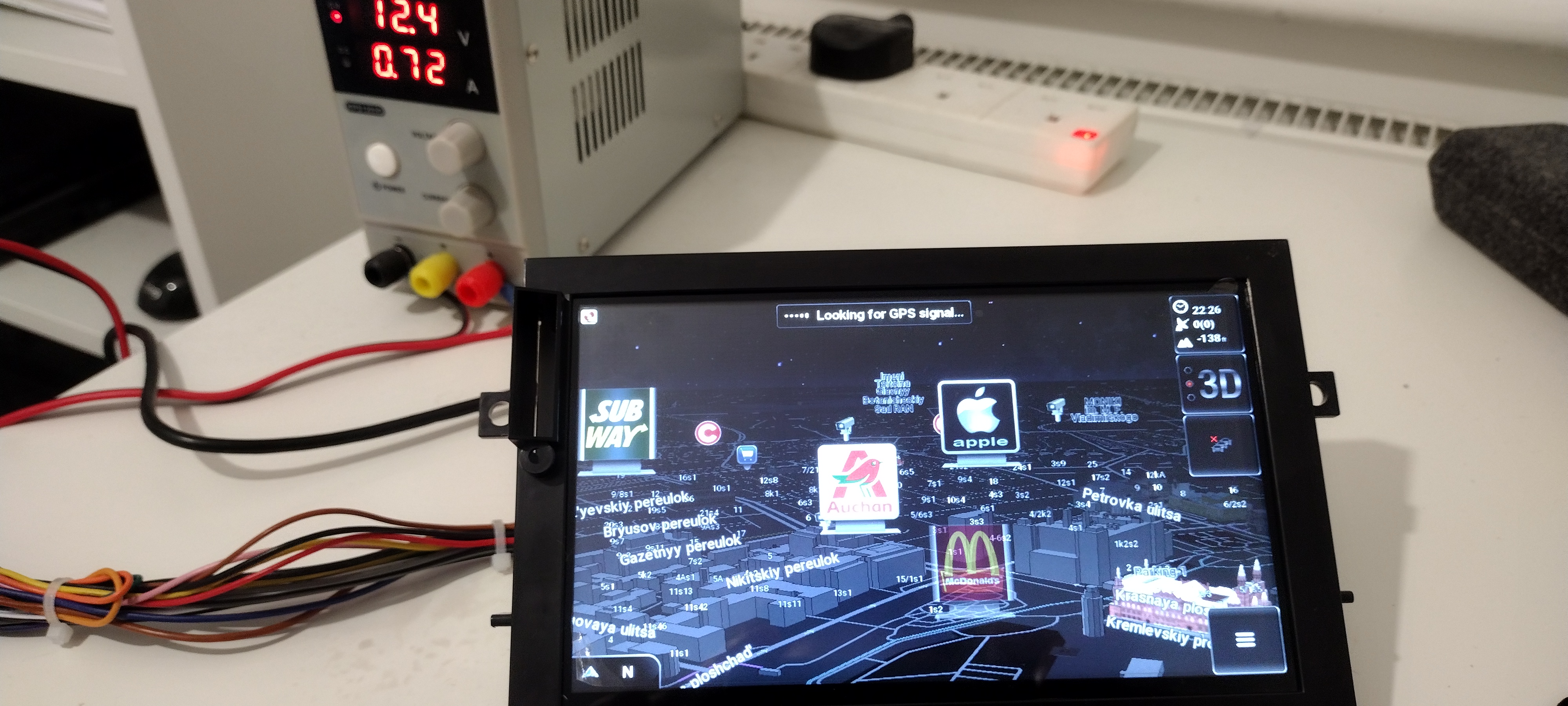

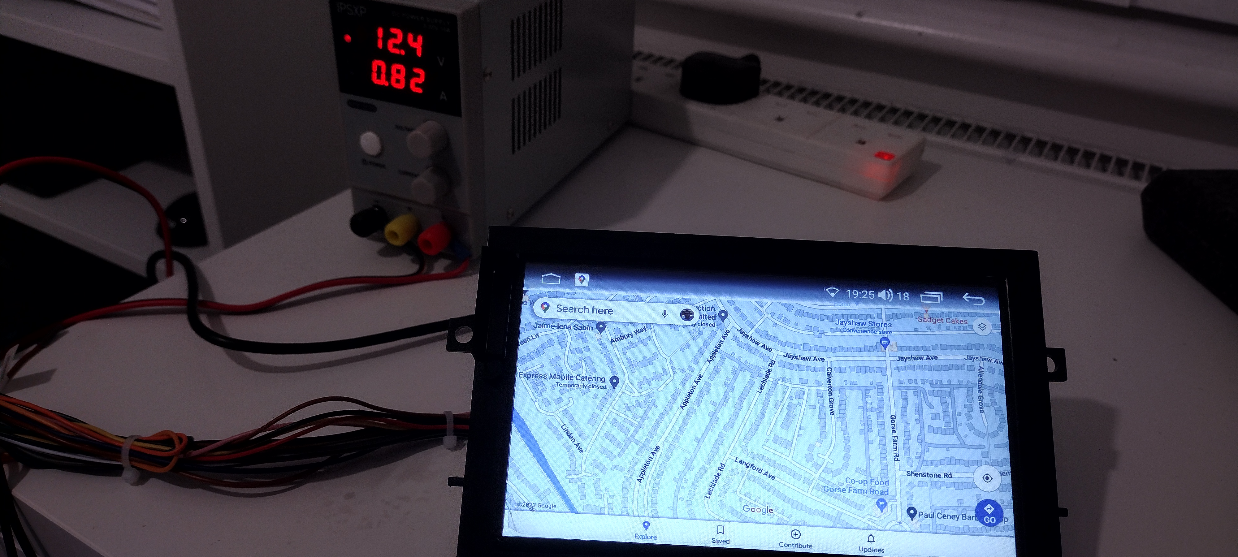

Греят, да, гледам даже чайниците продават вентилатори като екстри за тези устройства, но при мен не мисля че ще е проблем, тук при нашите ширини и дължини е хладно дори през лятото, тествах го като го натоварих малко - радиатора отзад загрява но мога да си държа ръката на него, значи е не повече от 50 градуса при 22 стайна температура, по надолу може да се види от снимките - ненатоварен е около 650-660 милиампера, гугъл мапс го товари най-много, но iGo и Waze почти не го товарят. Да, ковът без да тестват но пък ти дава пълна свобода да си го правиш както си искаш, аз твоето не го разбирам, да не може да си качваш допълнителен софт, браузър поне имаш ли, пробва ли да инсталираш нещо директно през Гугъл?
IMG_20231110_193443409.jpg [ 2.1 MiB | Прегледано 5528 пъти ]
IMG_20231110_192503279.jpg [ 2.27 MiB | Прегледано 5528 пъти ]
IMG_20231110_193335745.jpg [ 1.43 MiB | Прегледано 5528 пъти ]
IMG_20231110_192643334.jpg [ 2.23 MiB | Прегледано 5528 пъти ]
IMG_20231110_193906811.jpg [ 2.29 MiB | Прегледано 5528 пъти ]

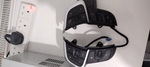

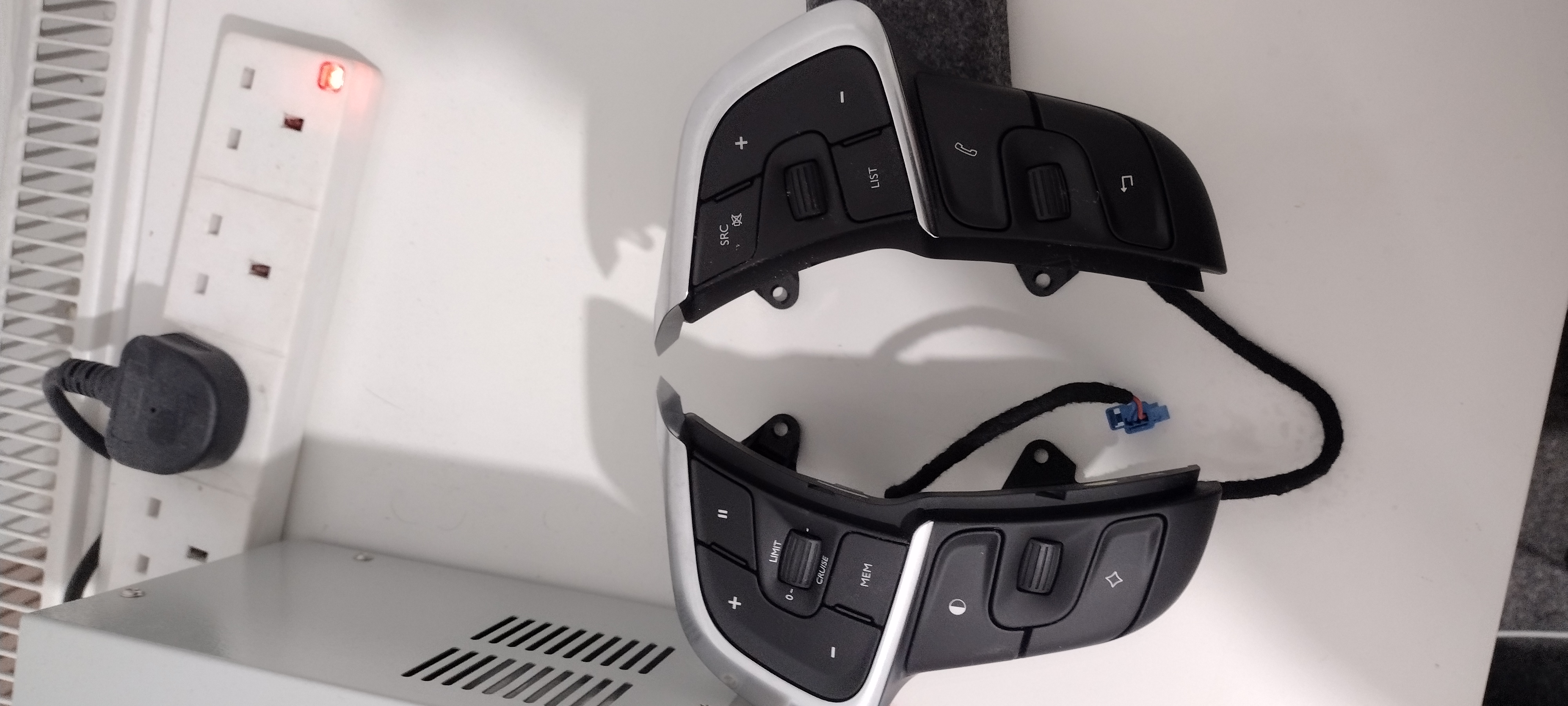

Купих и пълен комплект бутони за кормилото - оригинални, тях ги монтират на най-скъпите модификации, които се предлагат с фабрична навигация и мултимедия.
IMG_20231110_195915968 (2).jpg [ 1.64 MiB | Прегледано 5526 пъти ]
