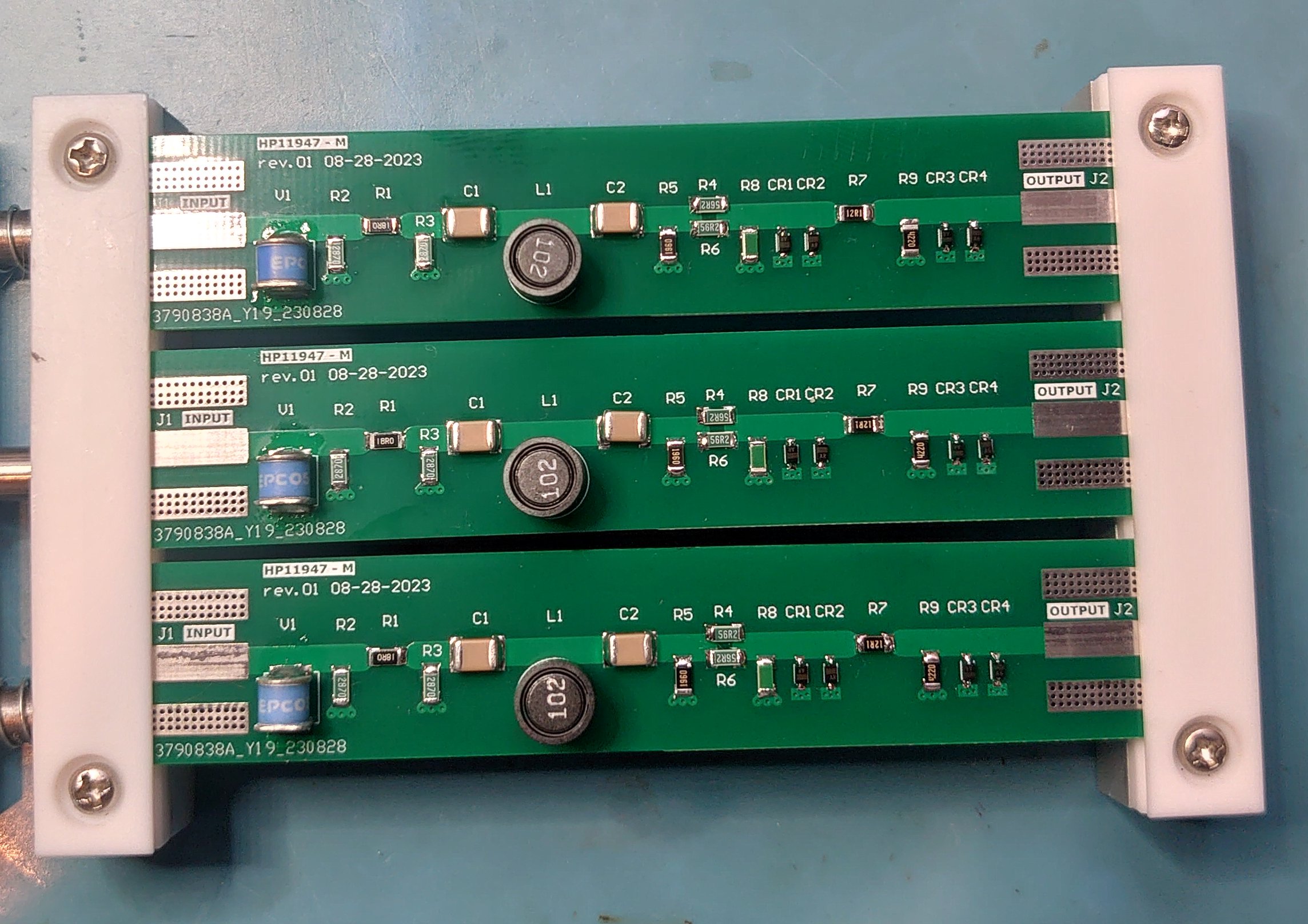

Явно в ебей продават основно лунатици и искат някакви безумни пари за неясно работещи лимитери, та се хванах и направих клонинг на HP11947A. Има подобен проект в hackaday но нещо не ми хареса как е направен.На линка по-долу гербери, схема, BOM, солидските файлове и експорта им в step.

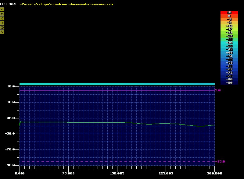

Това на АЧХ -35 всъщност е -10, не е сваляно със софта на HP и нещо не отчита нормализацията. До 150 Mhz си е права линия, с много малко отклонения, до към 200 Mhz пада с около 2 dB. оригиналния на 200 е -10.7 , т.е. честотната лента е малко по тясна, до към 170 Mhz, но това може да се дължи и на самото измерване, мерих само платка, без кутия с някакви неясни BNC-та, кутията не е дошла още.
Платката е правена за кутия на Tekbox, като идеята ми беше да поръчам кутии с мъжки N и BNC-та и да им разменя по един капак, така че да стават Мъжко N и BNC .. е да ама не, тоя вариант го нямат, та поръчах кутии мъжко-женско N и BNC, така от две кутии има един с мъжко и един със женско N, което обаче май е по-добре, едното може да се сложи към входа на SA другото може да се закача с кабел.
Към кутията има две медни гарнитури, те се слагат между конектора и кутията и през тях е земята. Та идеята е ламелките им да се огънат на 90 градуса и да правят контакт с 2-те площадки отгоре и двете от долу, и там да се запоят, нямам ги на живо може и да не стане точно така, може да трябва да се донади с проводник ако са много къси, не са дали размер и е трудно да се прецени по картинка.
Схемата е 1:1 с оригинала, разбира се компонентите са SMD, като мощност са избирани да отговарят на оригиналните, затова и съм го писал M - modified :)
