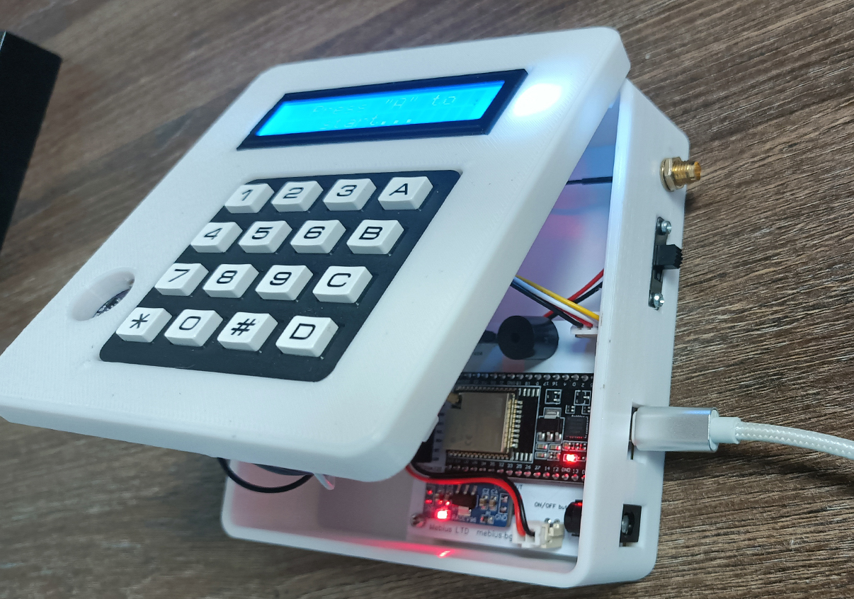

Построен е около ESP32-WROOM-32U има LCD, захранване базирано на АМС 1117, клавиатура със 16 бутона, пиезо и TCS34725 RGN.
Функционалности:
Има задържащ бутон който прекъсва напрежението с чиято помощ може да се включва и изключва.
При натискане на бутон от клавиатурата взема проба.
Предоставя възмножност за ръчно въвеждане на допълнителна информация, както и корекция на грешки.
Издава различни звуци, при настикане на бутон, натискане на неактивен бутон, изпращане на съобщение.
Качва данните в база данни на сървър.
Мисля и тук да поработя върху визуализация на данните.
