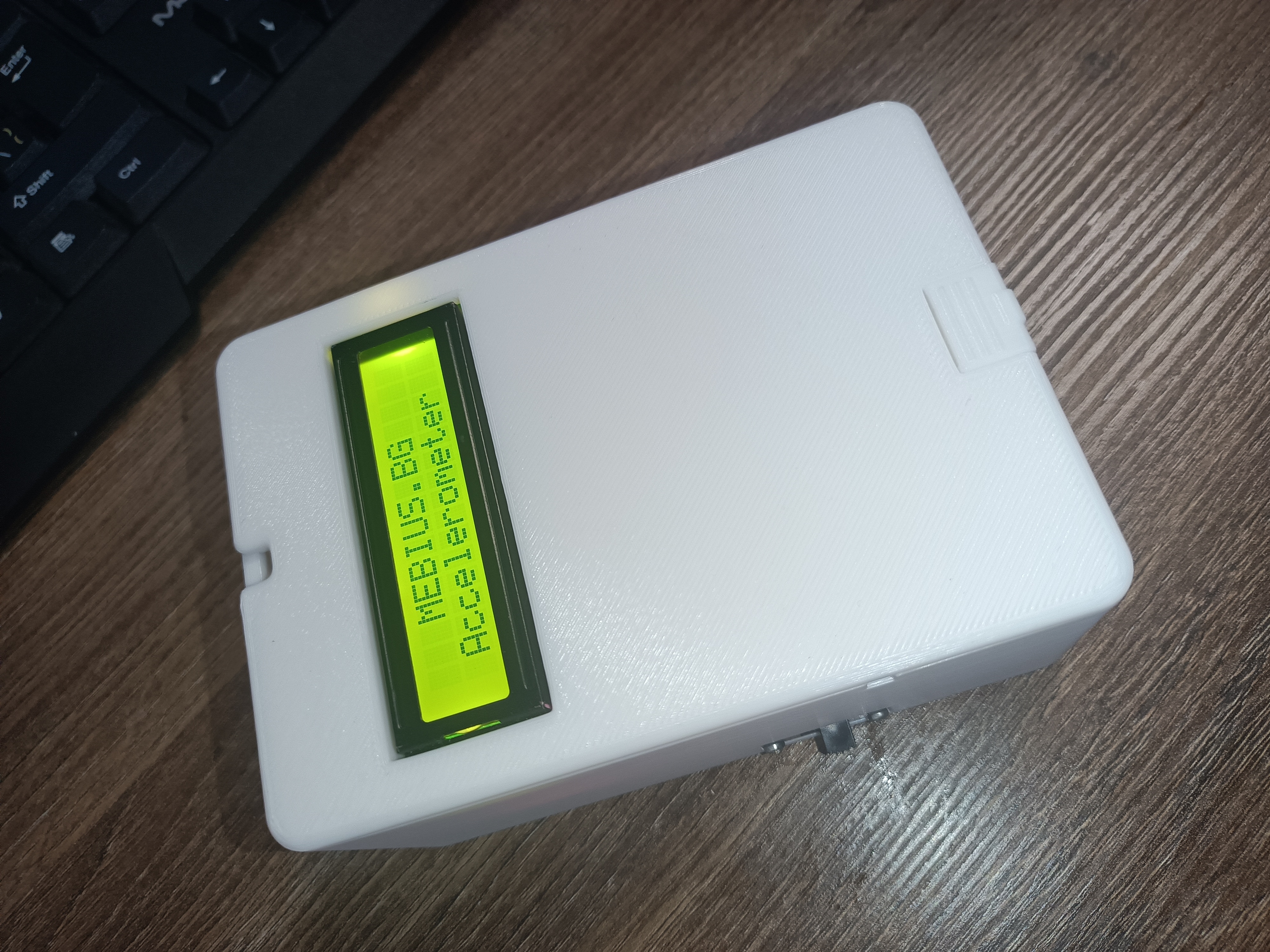

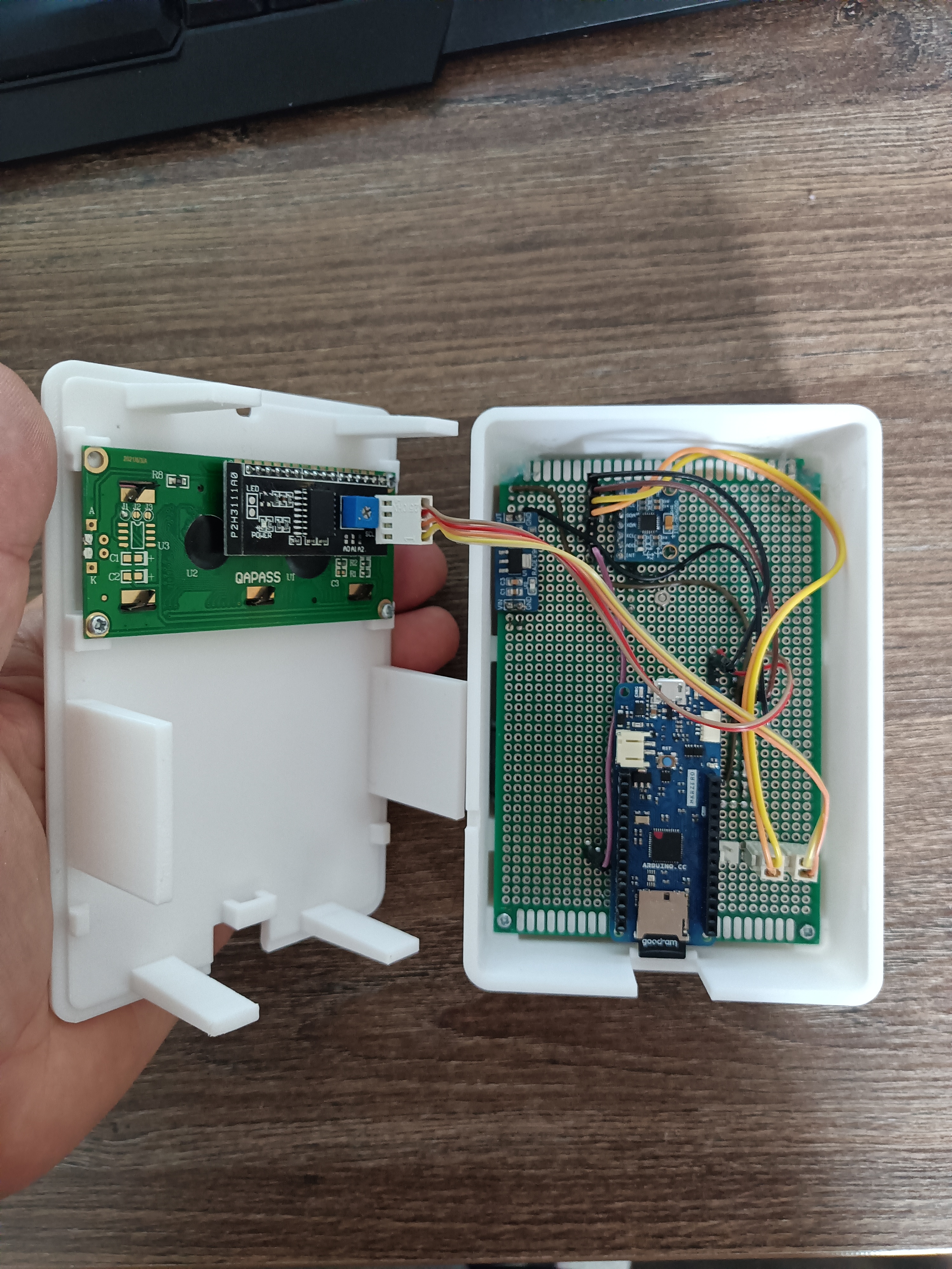

Представям Ви уред за измерване на ускорението. Екранът показва ускорението по хоризонталните оси (в m/s^2) + скала, която показва най-голямото ускорение( до 10G ), измежду която и да е ос. Има софтуерно успокоение на ниските честоти, което води до известно забавяне в зависимост от това колко тежест се дава на новите измервания, спрямо старите, в момента мисля че беше около 10 процента.
В допълнение направих така че LCD-то да е с мека връзка, а контролерът да може да се отделя от системата, така че да няма нужда от запояване. Последното+размерът на батериите доведе до сравнително голям обем на кутията, но пък позволява правенето на грешки и тяхното поправяне без да се губи микроконтролерът, който е и сравнително скъп.
Предстои работа по малка програмка, която да визуализира данните от SD картата.
Ползва:
- SD карта
- Arduino MKR Zero
- MPU6050
- LCD екран
- 4 батерии от по волт и половина+гнездо за тях
- разни връзки от платка към кабел
- постоянен превключвател
- Кит-че за стабилизиране на напрежението, на основата на АМС1117, произведено от Ради96.
- Прототипна платка 8*12 см
- ABS пластмаса
Това е. Критики и коментари са добре дошли.

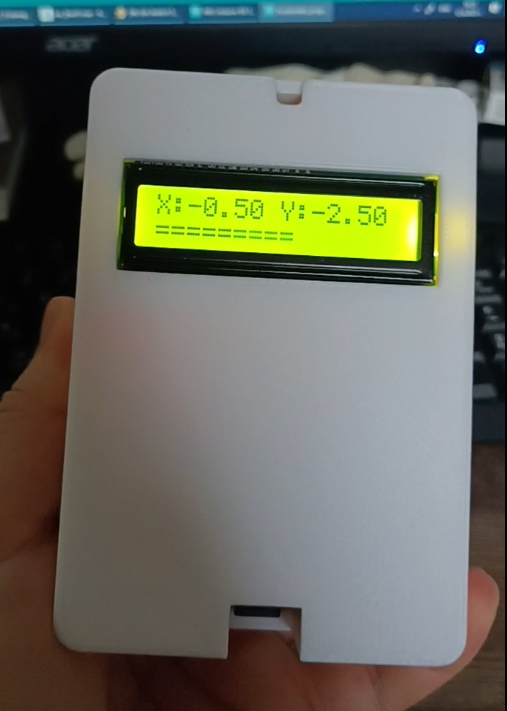

Забравих да добавя че кутията има три капака, всеки от които застава на мястото си самостоятелно, без болтове. Прототипната платка лежи в гнездо и от горе е притисната от капака на кутията, така че вътрешно е добре закрепена. Прикачам снимка на дисплея в работно положение.

Изглежда добре. Каква му е основната идея за приложение?
Тия конектори вътре издържат ли на специфицираните натоварвания?

Благодаря! Приложението му е да записва ускорението в автомобил. Недостатък е че не предвидих схема за закрепване в автомобилът. В колата няма много големи претоварвания мисля че ще издържи, но предстои да разберем.

Символите за "=" на дисплея са барграф показващ ускорението по някоя ос?
Редакция:
OLED дисплей няма ли да е по-щадящ за батериите?

Колко ти е ODR?
Какъв филтър синконфигурирал...
Правил ли си сметки колко ти затихват вибрациите от кутията, и колко е резонансната честота на иазделието като цяло.
Оттам може да видиш дали това което се опитваш да мериш е възможно да го измериш....

Като цело сандвич с две и повече платки и пластмасова кутия води до подвеждащи резултати при този тип мерения :!:

Да. Показват показанията по оста която има най-голямо ускорение, без да уточняват коя е тя. Бих могъл да я изпиша, но дисплея показва моментни стойности които бързо се менят. Записването в картата е по-прецизно, през X период от време, отделно за всяка ос.
Напълно възможно е ОЛЕД дисплея да има по-малко консумация, благодаря за съвета!

Не, такива сметки не съм правил. Филтърът се нарича Low Pas filter. Формулата е следната:
X_nov=0.9*X_star+0.1*X_izmeren;
X_star=X_nov;
MYXATA написа:
Колко ти е ODR?
Съгласен съм, все от някъде трябва да се почне. Дали ще стигне до пълноценен и точен инструмент - ще видим.

Опитай да замениш символа "=" с плътен квадрат или правоъгълник. Така барграфа би трябвало да изглежда по-добре.
Някаква част от OLED дисплеите освен паралелен интерфейс поддържат I2C и SPI. Това би могло да опрости управлението му...
