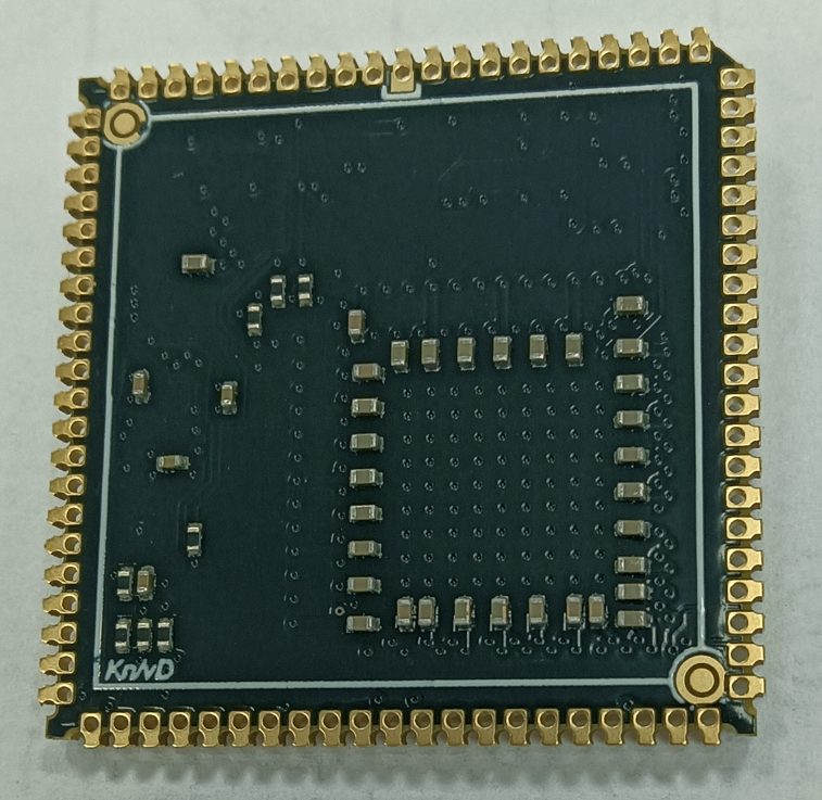

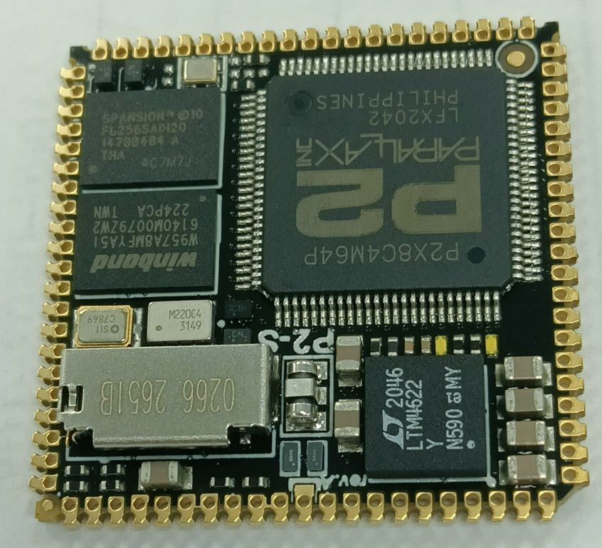

Новото издание на старата ми любов към PLCC сокетите :D
Това има осем-ядрения P2, захранванията към него, както и за навън, осцилатор, 16 флаш, 16 рам, часовник и хипер кондензатор, и слот за сд. 30х30мм
Тъкмо наскоро ми излезе нужда за точно такова животно, та ще имам възможност да си пробвам прототипа скоро...

Изглежда добре, само за собствена консумация ли го мислил или ще правиш и за простосмъртни?
Някакъв чаршаф и демо ще има ли?
Не знаех, че Parallax са още живи - това пренаписана опаковка ли е или са направили наистина техен чип?

Kakъв супер кондензатор ползваш?

Grubi написа:
Ами честно казано, все още не знам. Имам проект който ми носи пари и знам че със сигурност ще влезе в него, но дали ще види по-широк свят зависи от много фактори. По принцип не ми се занимава с дистрибуция и т.н, иначе няма друг проблем пред него.
Паралакс са си живи и печатат много хубави чипчета. Разгледай Р2 и ще видиш. Портовете са му топ, има си вграден монитор с конзола и т.н. Микроконтролер дето отвън изглежда като малко компютърче.
Кондензаторът който ползвам е CPH3225A
