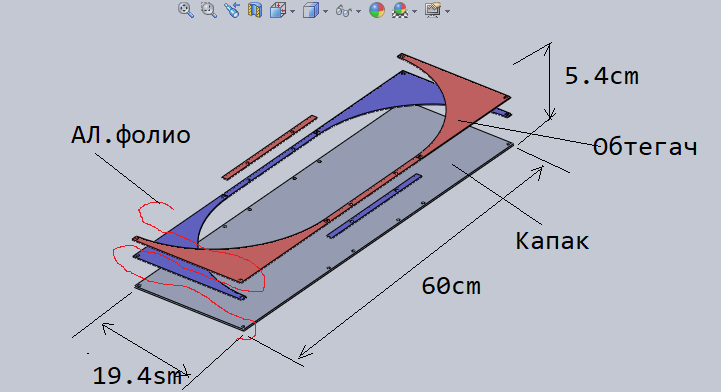

От известно време ми се въртят разни идеи за лесен за изработка и последната ми е да се направи топлообменника с обикновено тънко домакинско алуминиево фолио за печене - с ширина на ролката 60см примерно.
Набързо се опитах да начертая идеята на картинките по-долу.
Топлообменника ще се направи като "сандвич" от ламели/обтегачи, около които обтегнато ще е навито алуминиевото фолио на зиг-заг (виж картинката), а сандвича ще е затворен с 2 капака, като всичко ще е притиснато между тях.
Обтегачите може да са изработени от пластмаса и ще са дебели 1.5мм, като това ще определи дебелината на сечението на въздушния канал.

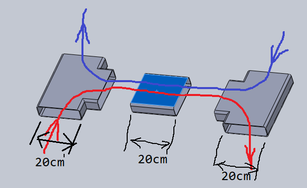

Топлообменника ще е монторан в правоъгълна тръба за стандартен въздуховод, като двата му края ще са разположени в двете "т" съединения.
Идеята позволява изработване на "сандвич" с произволна дебелина (брой обтегачи) - т.е. произволна площ на топлообменника.
Монтажа трябва да е под налкон и в долния край на "т" съединението трябва да се направят отвори за отвеждане на конденза.
Виждате ли някакво кусури в идеята и може ли да се измисли вариянт за по-лесна за изработка конструкция?

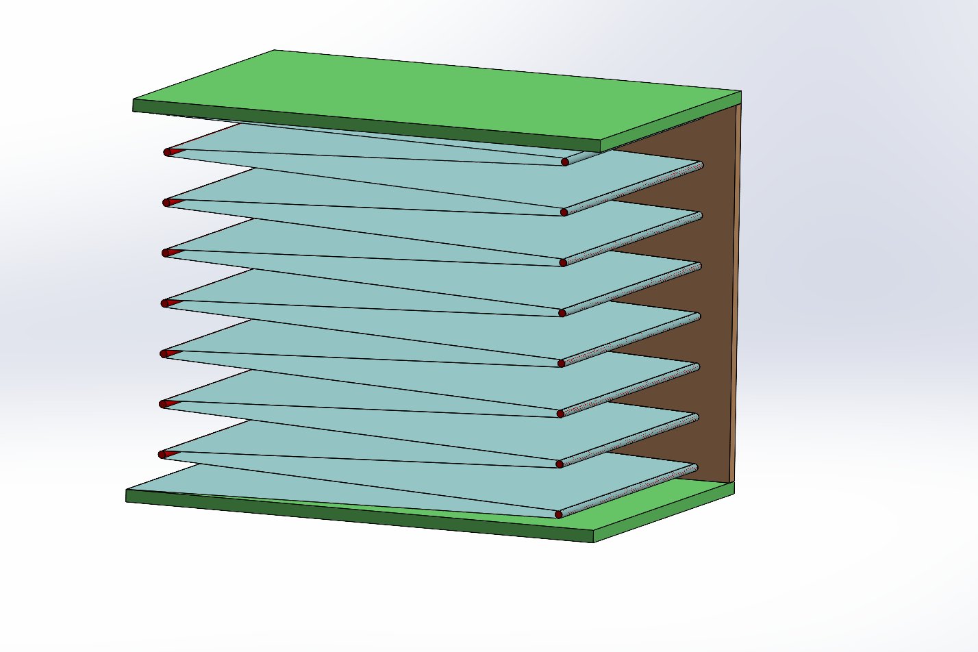

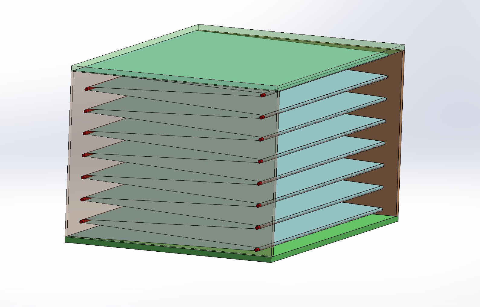

Нещо такова ?
hech 2.jpg [ 100.08 KiB | Прегледано 7212 пъти ]
hech 1.jpg [ 134.79 KiB | Прегледано 7212 пъти ]

Но такава конструкция изпълнена с фолио ще има доста проблеми със смесване. Ако го изпълниш от нещо малко по сериозно като дебелина, може сравнително лесно да го уплътниш. За самото уплътняване, след като го нагунеш и събереш, обръща на едната страна, слагаш две лайсни така, че да се получи 3-4 мм ръб и наливаш някой подходящ силикон, като изсъхне завърташ на 180 и правиш другата.

Щеше ми се да владеех "силата" (технологията) за запояване и заваряване на алумин - тънък и дебел, но това определено не е за мен. Като си спомня как се "изприщих" докато измисля как да заваря/запоя надеждно, евтино и в домашни условия медна ламарина за медна тръба за соларните колектори ....
Явно не става ясно от чертежите ми каква е идеята.
Идеята е въобще да няма запояване, както и силикониране. Уплътняването ще е на 100% и ще се постигне само с притягане на двата капака на сандвича един към друг.
Идеята е както ToHu я скицира, само дето фолиото няма да е навито и опънато между осички, които оформят въздушни канали с триъгълно сечение. Вместо осичките ще сеизползват "С" образните обтегачи/ламели и то с дългата им страна там, където са осичките от чертежа на ToHu.
Оплътнението от към късата 20см. страна ще стане като фолиото се притиска механично между късите страни на ламелите.с болтове или нитове през кръглите отвори в двата капака и ламелите и планките.
Правоъгълните планки служат за укрепване на конструкцията и дават възможност фолитото да се притисне и уплътни и по дългата 60см страна, но само по средата. Служат и за формирането на въздушния канал, задавайки дебелината му.
Така между планките и "С" образните обтегачи и фолио от двете им страни се получава въздушен канал с правоъгълно сечение и дебелина - колкото е дебел ламела/планката - т.е. 1.5мм примерно. Планките са полукръгли от вътре, за да се "заобли" канала и да се намали въздушното съпротивление/пада на налягане при преминаването на въздуха през него в областа на завиоте в двата му края.
Един от многото въпроси е от какво да се направят планките и "С" обтегачите? Най-добре ще е да са от алуминий, но - скъпо и трудно за в домашни условия. По-скоро от някаква безвредна пластмаса, която някак ще трябва да се изреже, но предполагам, че това ще е доста по-лесно от рязането на алуминий.
С пари - всеки може (е, не всеки де). Идеята е да се направи за "безпари" в домашни условия (ако може).

Лично според мен ще имаш проблем, поне с 1.5 мм ламели. Това което ще стане е че от едната страна налягането ще е по-високо и фолиото ще се изтумби и ще затвори достъпа на въздуха от другата страна.
Но на въпроса за ламелите, според мен алуминий не е лоша идея, може и пластмаса но алуминий по добре според мен. Спокойно си ги правиш у вас стига да имаш обер фрезичка.
Значи, печаташ шаблон с профила на ламелата, ако не държиш да е точно може и да го начертаеш на ръка. Пренасяш в-у парче МДФ, нещо 10-12 мм ще свърши работа. Със зегем банцинг, ножовка или каквото имаш изрязваш МДФ-а по профила на шаблончето и по този начин самият MDF става шаблон. Слагаш му от едната страна 4 Т гайки като за дърво. От другата редиш 5-10-20 правоъгълни ламели от алуминий колкото може да ти обработи инструмента. Затискаш с друго парче MDF като за целта използваш въпросните 4 гайки, или повече колкото сложиш. Използваш фрезер за контур, с лагерче, дели отгоре или отдолу зависи от коя страна ще ти е по-удобно да е фррезата. Алуминия е мек, с нов инструмент се реже бързо. Аз след като го затисна бих го минал на банцинга или със зегето за да няма много за фрезоване, не че пречи но ще трябва да го минаваш на много пъти. Ако си с лагер от към фрезата може да пробиеш и да фрезоваш канал, но с алуминий може да е малко зор.
По този начин доста бързо може да си произведеш голямо количество ламели с контура който ти е нужен. Още по-добре е ако си направиш импровизирана масичка за оберфрезата, не иска много, по-голям плот и монтираш фрезата от долната му страна, укрепваш го да не мърда по подходящ начин, ако е голям две дървени магаренца вършат чудесна работа, и вместо да движиш фрезата ще движиш пакета с ламели, това е много по-лесно и по контролируемо.
п.с. няма да ти е много по-скъпо да отидеш в някой малка фирма с лазер и да ти ги изрежат, и ще си спестиш доста време и чистене.
