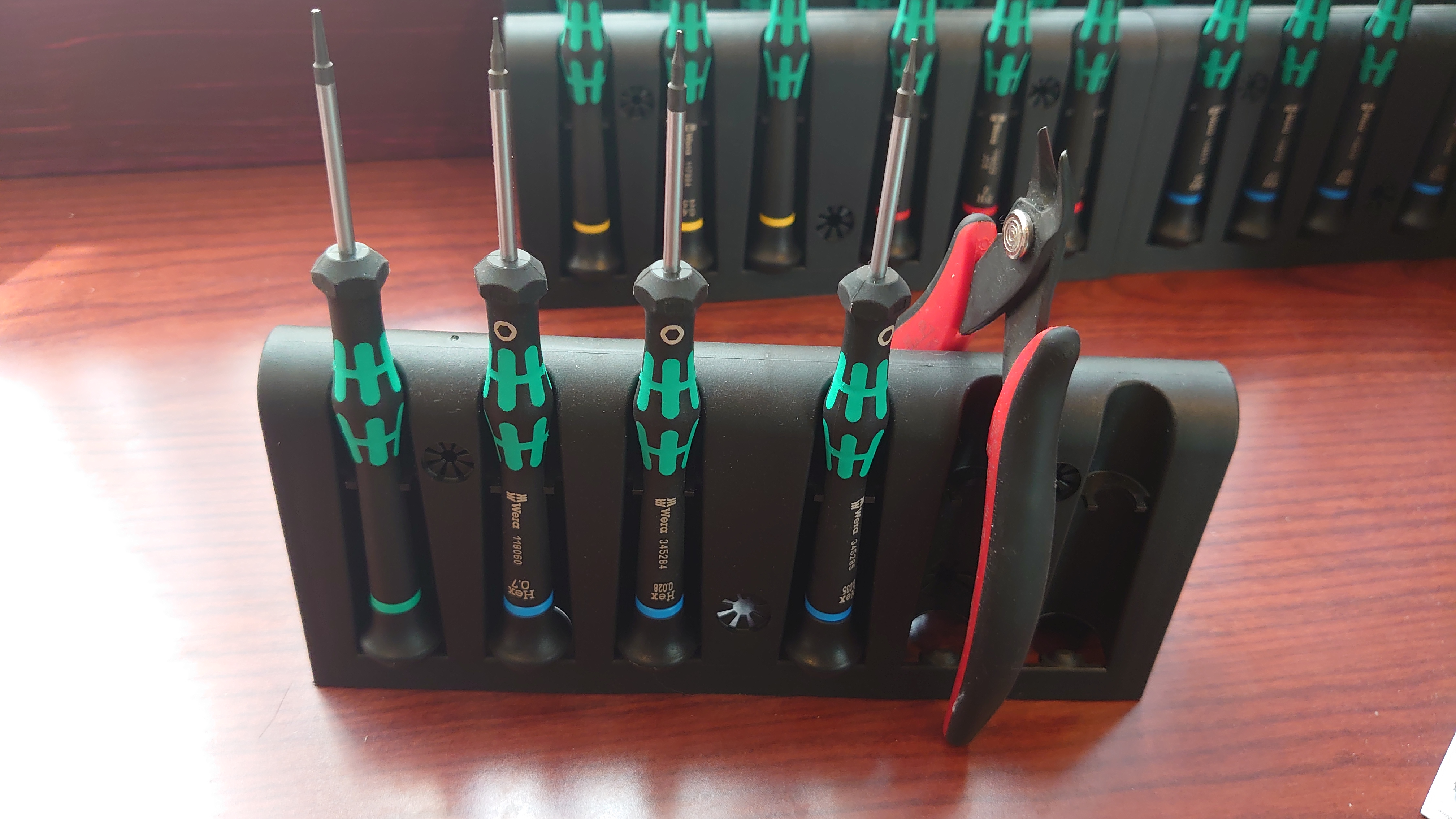

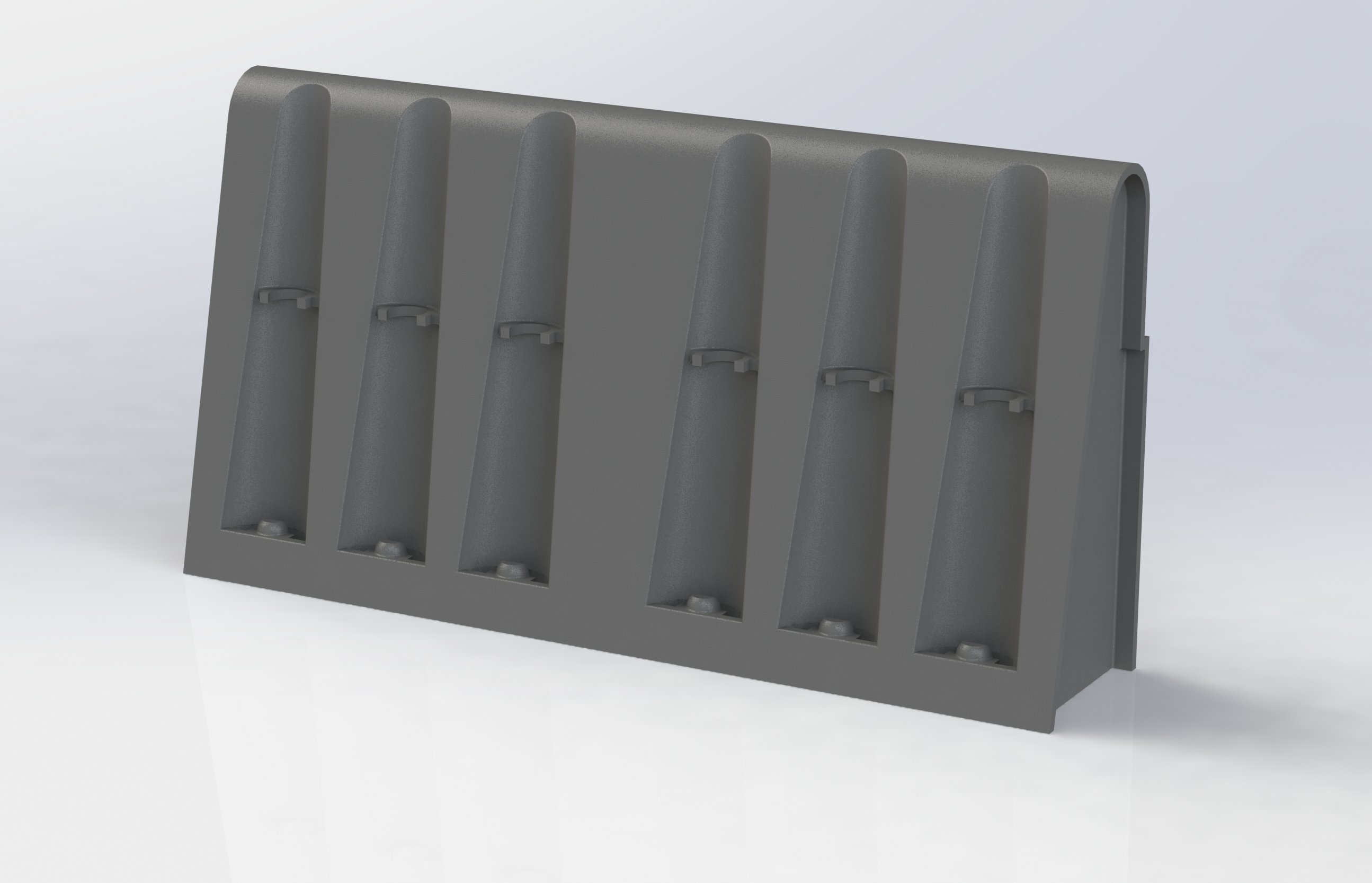

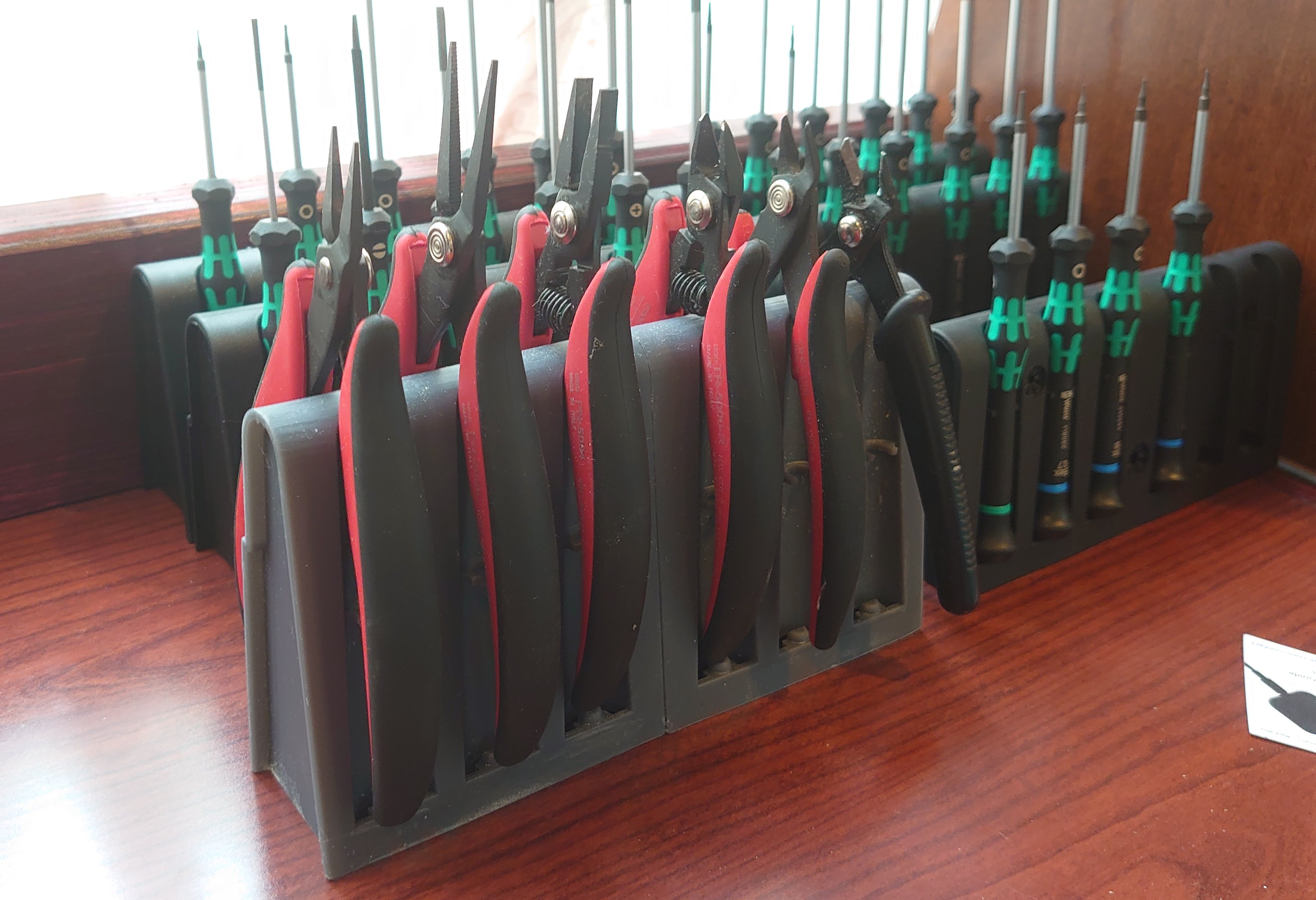

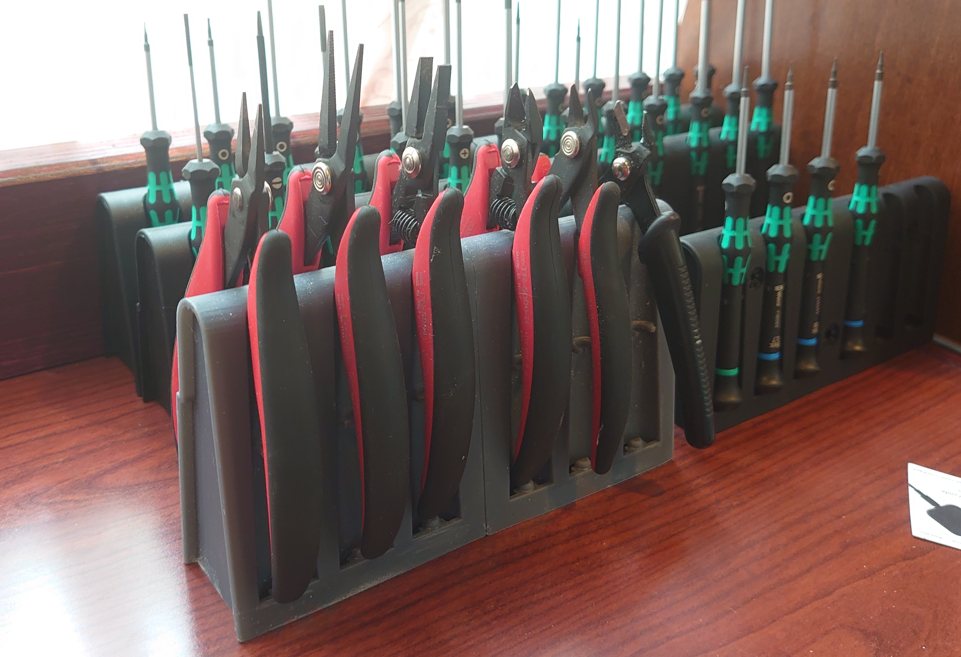

Търсех си някакъв тул холдер за клещичките. Не си харесах нищо от това дето се продава по амазон и ибей, и случайно забелязах че клещичките стоят много добре на стойките за отвертки на Wera като тия от снимката, но стойката е малко по-ниска от колкото трябва да бъде, та първото което ми хрумна беше да я направя по-виска и да я принтна, и речено сторено. Направих я почти пълно копие, би трябвало да става и за техни отвертки, единствено отвори не направих, ама така и не съм разбрал каква им е била идеята с тия отвори :)
Те тук линк със солидски и stl файлове, от две части е за да се събира на повечето принтери. Мойта в момента се лепи, нещо не хваща цианоакрила на тоя фотополимер с който принтвах, та лепя с епоксид, ама като гледам ще съхне поне 1-2 часа преди да може да се снима.
https://drive.google.com/drive/folders/ ... sp=sharing
p.s. те го на и слепено, CHP клещи стоят добре, също тия на пиерджакоми които продават електронинвест ще стоят добре, за други модели не е ясно.

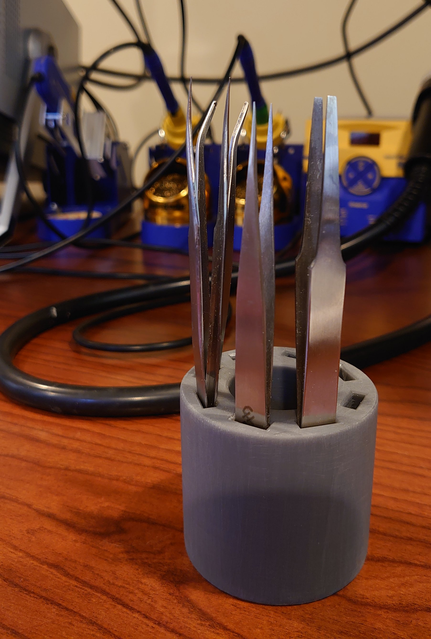

и още едничко за пинсети, вдъхновено от на Хако органайзера за човки : https://drive.google.com/file/d/1372PMR ... sp=sharing
Отдолу има кухина да се сложи тежест, но изпечатано на SLА принтер е достатъчно тежко и май няма да му слагам.

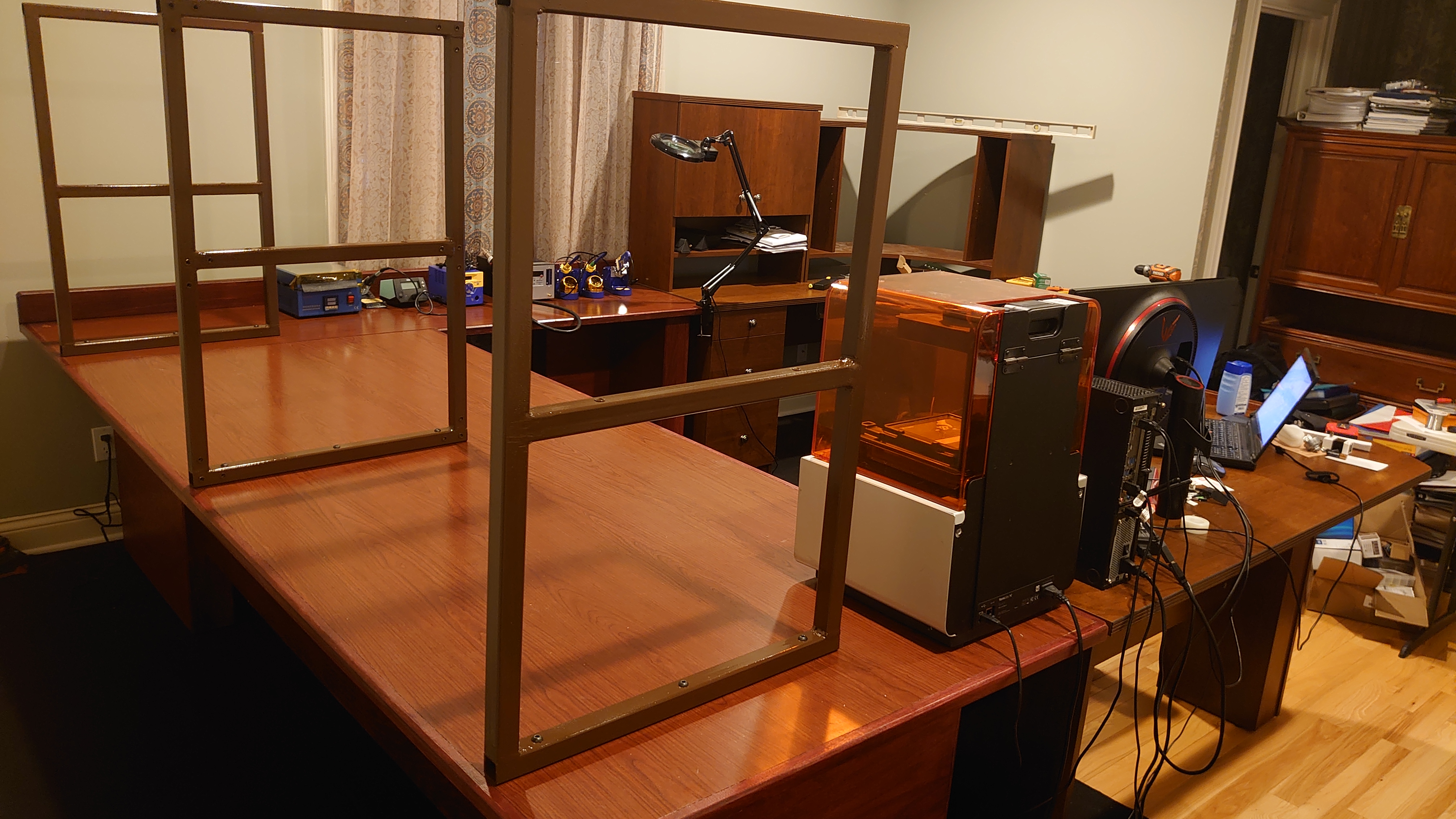

Не ми говори, след има няма две години мъки, и след разрешение от началството се реших да направя нещо по-изпозлваемо, една седмица утепах, ама шефа каза да не мяза на работната маса в гаража, щото там са просто греди и дъски ... та ламинати, кантове ама дървени ... то си е цял проект, мога да го споделя и него ако има интерес но е направено конкретно за тая така че да "интегрира" наличната маса, то не беше точно маса ами едно ъглово бюро с удължение. Нещо такова ... последния рафт направо го претупах, понеже прецаках първия ламинат, малко разчитах на чужда преценка в лепенето :) поръчах нов и за късмет е доставен ама не при мен, така и не се появи, нямах нерви да чакам и средния рафт е без ламинт .. което само по себе си не е толкова лошо, но нямах вече нерви да го чакам да съхне и то от две страни лак и го пръсках на слънце, и байца и лака ... може да се сетиш какъв е резултат, но пък изсъхна за минути :D

Охооо, подготвил си метална конструкция зад която да си направиш импровизирано скривалище? :D

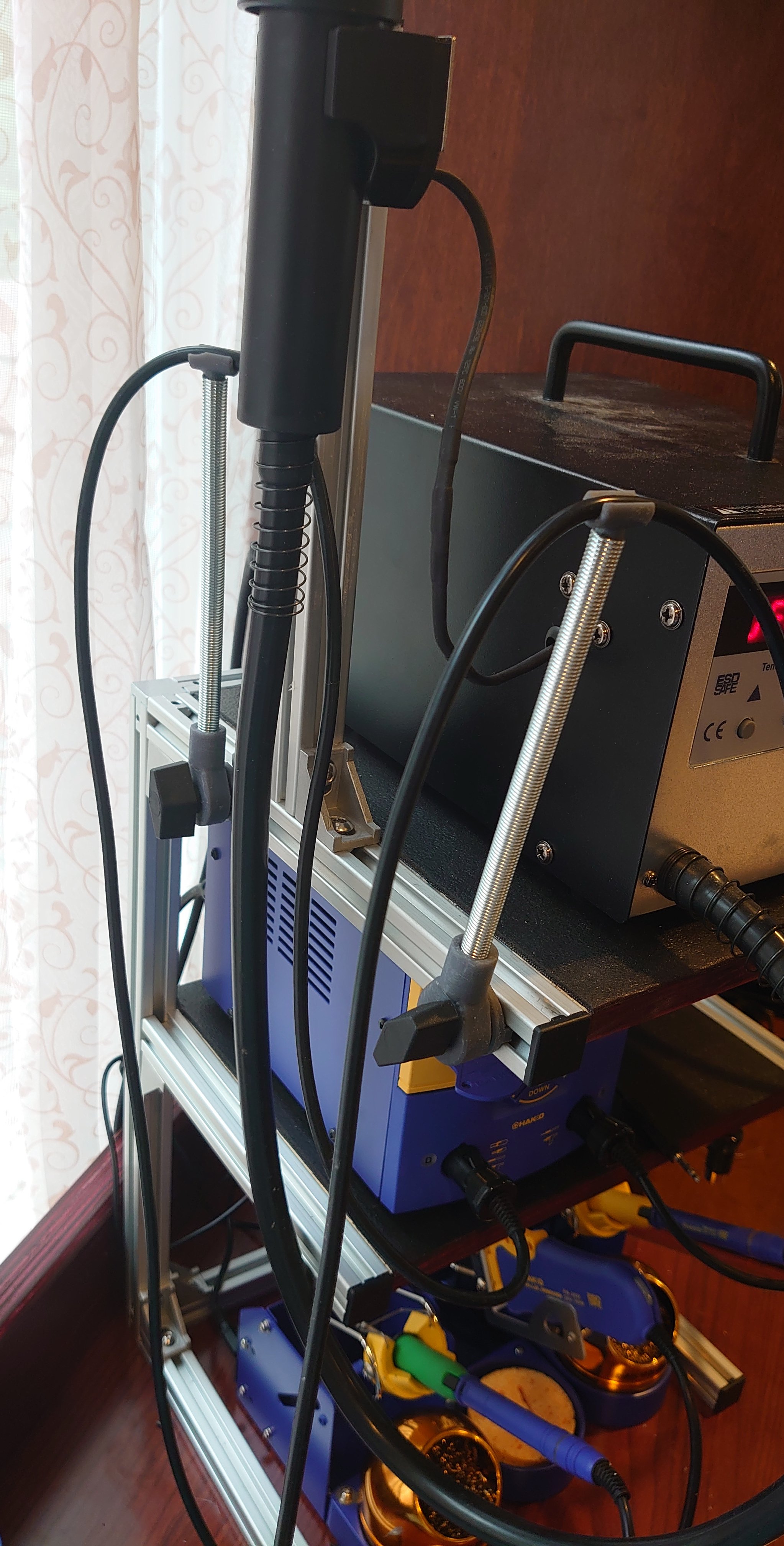

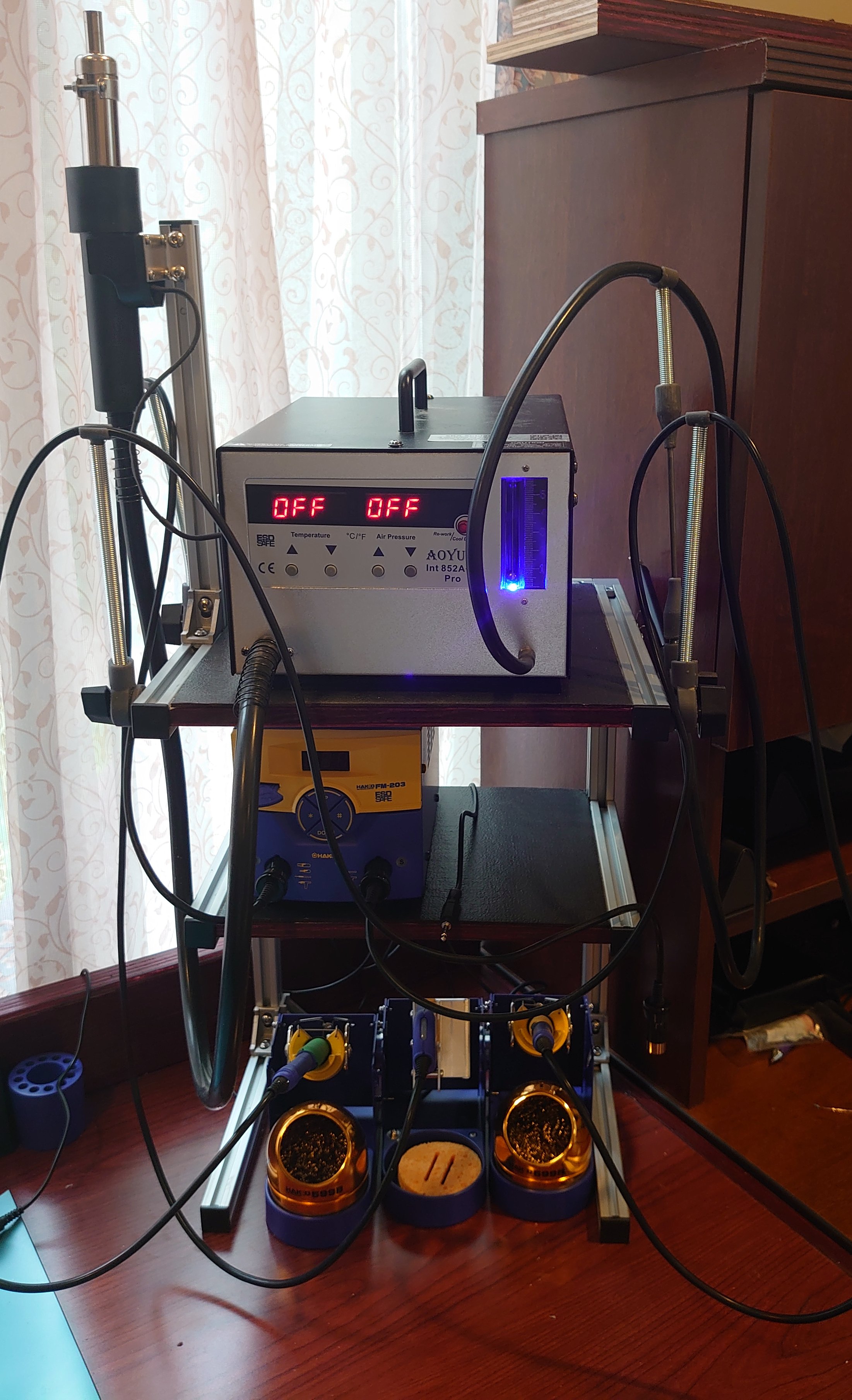

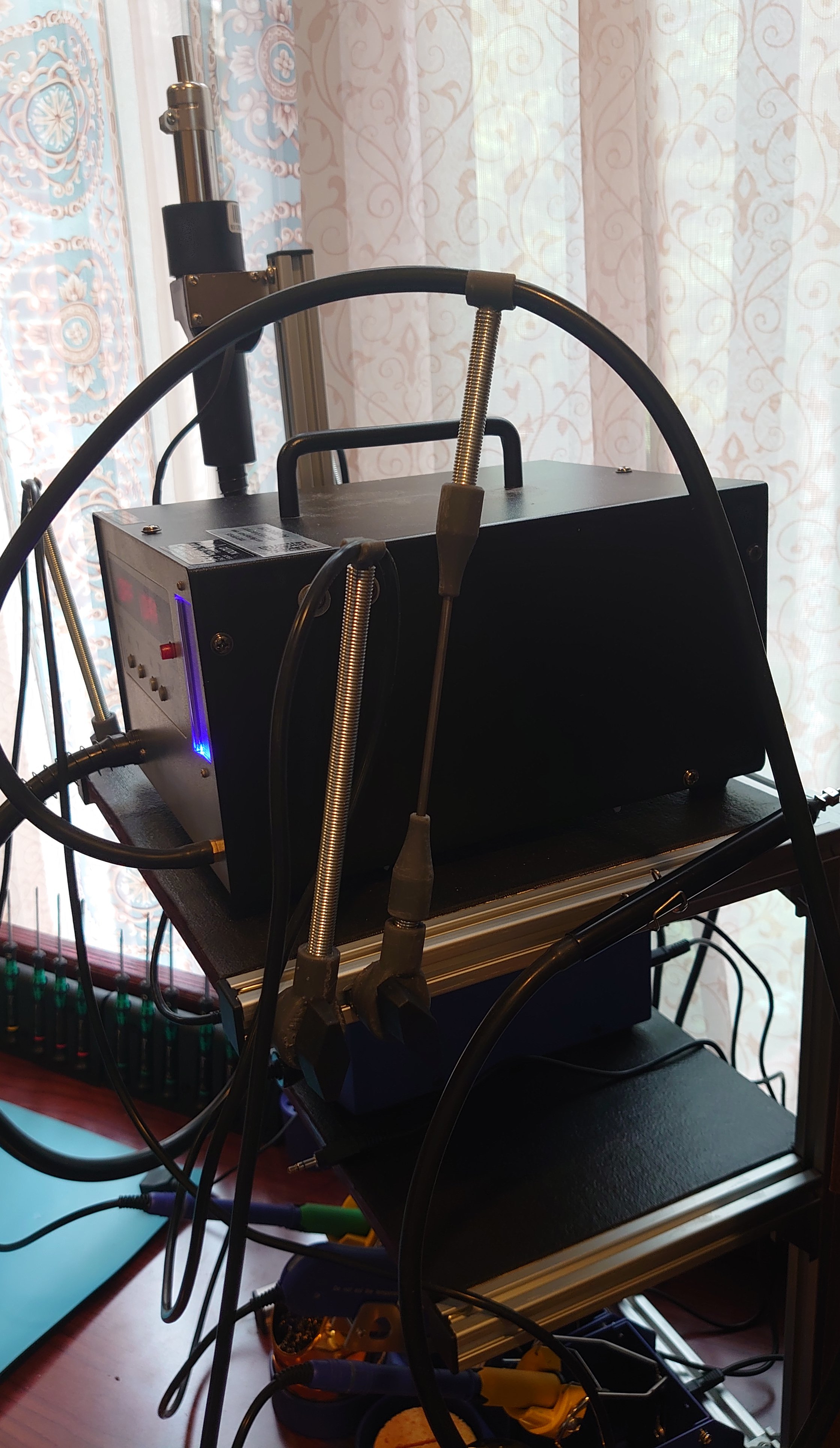

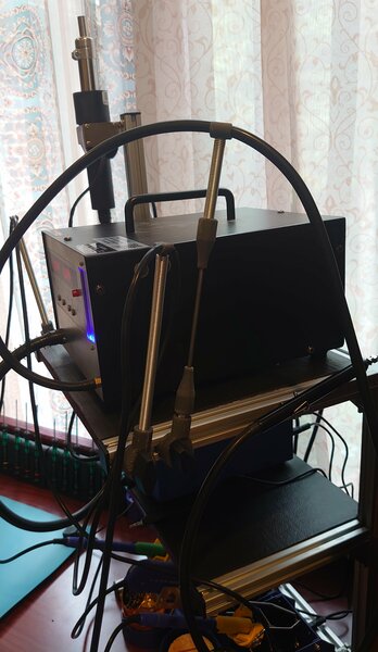

Още една благинка, това може да е полезно на всеки който не е с JBC :)
Тук са STL-те на отделните части. Има няколко варианта на клипсове за кабела като всеки е за пружина или за прът. Пружината за която са правени е с външен диаметър 8 мм от тел 1.3 мм а пръта е е 1/8" което е грубо 3.18 но и 3-ка ще стане, отворите са 3.2 с идеята да се разпробият след печата до финален размер, за пружината си е точен с резба за нея. Идеята е да се монтира към стандартен евро профил 20х20. Самите елементи могат да се комбинират по различен начин според нуждите.
Ако на някой му е нужна модификация да каже.
Не съм качил на самата поставка, но там предполагам е строго индивидуално, тази е направена да събира две хакота FM 203,в моят случай е едно 203 и едно 951.
