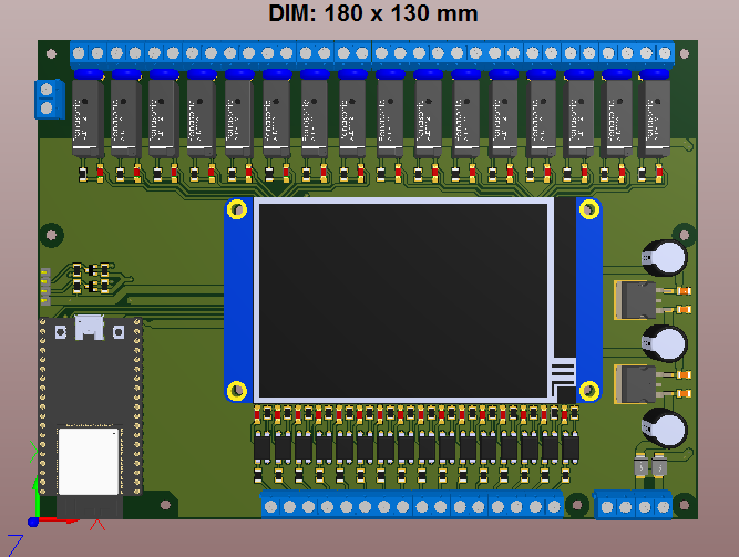

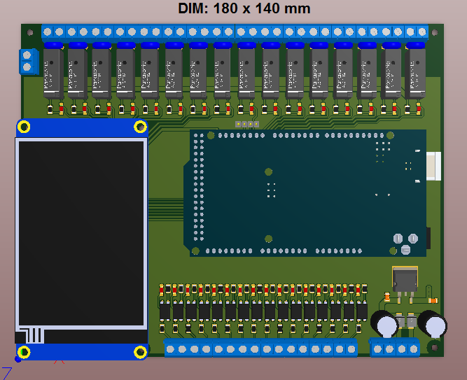

Прилагам няколко 3D картинки от Алтиума.
За сега съм готов само със хардуера. Да не забравя да спомена, че е напълно свободен за ползване. За съжаление писането на софт ми е слаба страна и ще се радвам на помощ от софтуерните спецове, които желаят да си спретнат напоителни системи за вилите. При интерес ще публикувам цялата логика на процесите по управление и контрол на кладенеца, пълненето на бидоните и програмите за напояване. Имам доста години опит със старите контролери.
Arsov_Irrigarion_PLC3.png [ 75.54 KiB | Прегледано 5968 пъти ]
Arsov_Irrigarion_PLC2.png [ 81.32 KiB | Прегледано 5968 пъти ]

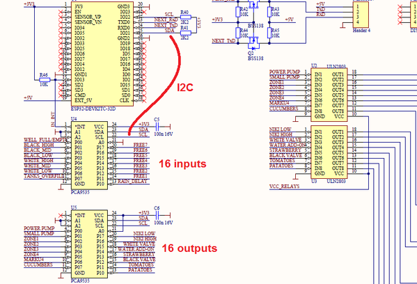

Мнение Re: Ардуино програмируем контролер за напояване
Сега видях схемите, че когато писах липсваха...
Добави диоди успоредно и насрещно на светодиода на оптроните. Може да обхване и светодиода за визуален контрол.
Аз бих добавил и галванично разделяне на серийния порт.

Ъъъъ само аз ли не разбирам как от ESP32-DEVKITC-32D са изкарани 32 IO-та? :)

Реконструктор написа:
Е що да няма толкова?...
https://www.instructables.com/IO-Expand ... d-Arduino/
Последна промяна d_jelev на Вто Апр 12, 2022 11:17 pm, променена общо 1 път
ESP32_16inputs_16outputs.png [ 79.44 KiB | Прегледано 5884 пъти ]

aааа ясно, не видях схемата :)
