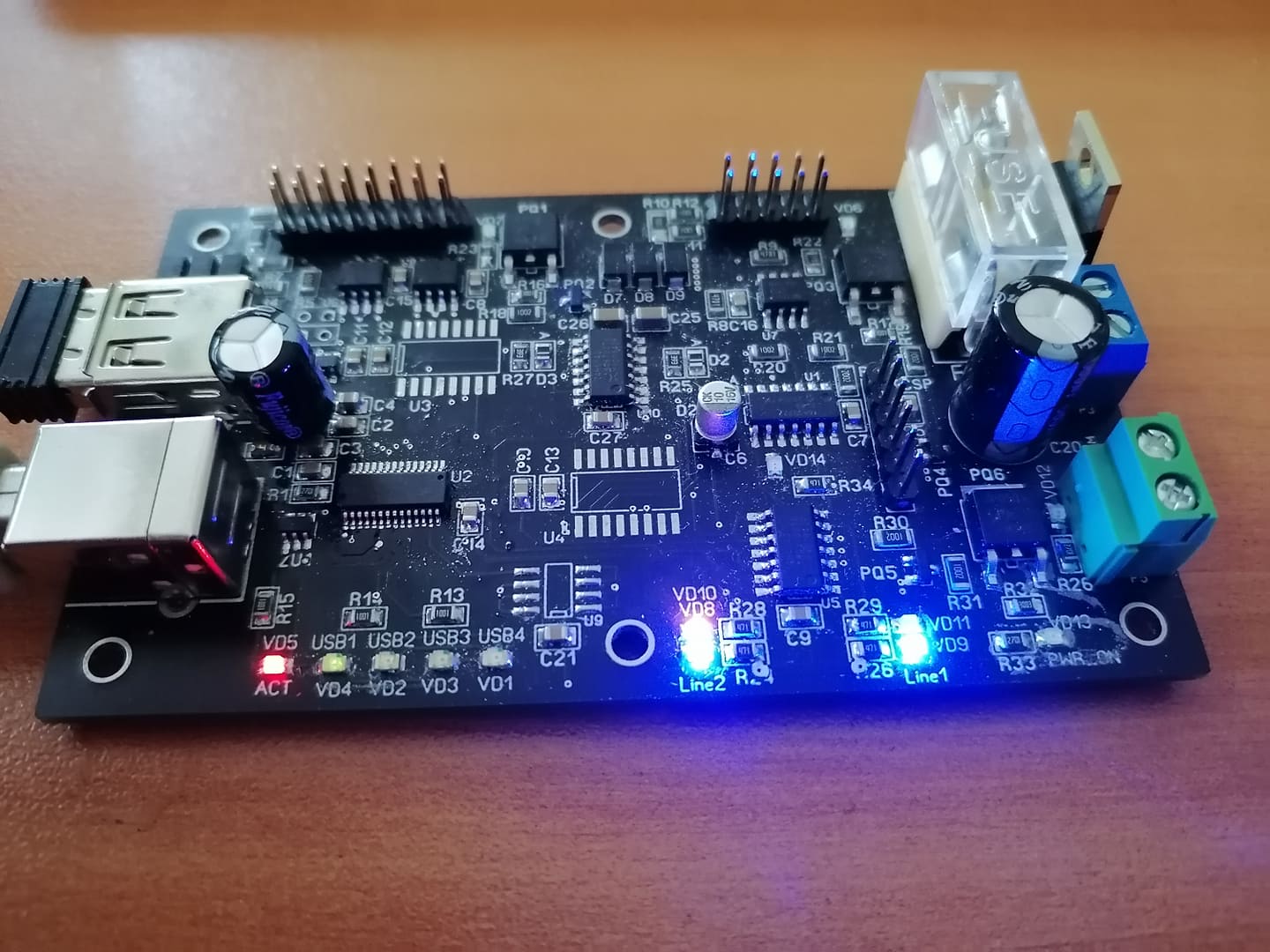

Да си спазя обещанието, което дадох в една от темите.
Направих платката, китайците от JLCpcb я изработиха, наредих елементите и след програмирането на PIC-а всичко тръгна почти веднага (да не повярва човек 8) ). Да, ама не. Съгласно теорията за всеобщата гадост, комбинирани със законите на Мърфи, ако нещата тръгнат от първия път, значи има нещо сбъркано. Така се и оказа, само където не знам защо така се получава и ще съм много благодарен, ако разнищим проблема (или поне от какво се получава).
Значи, китайският чип работи- разпознава се от компютъра, на изведената букса се разпознават мишки (безжични и с кабел), принтери (разпечатани повече от 20стр наведнъж), флашки (с трансфер до 40МБ/с- явно толкова си могат)- никакъв проблем.

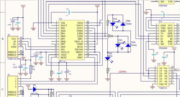

Приложил съм и част от схемата и снимка на платката.
Проблемът възникна, когато към платката свързах Web-камера (нали уж затова я правих). Значи- камерата се разпознава коректно- от Windows XP до десятката (на Линукс не съм пробвал). Картината върви с около 15 кадъра в секунда (повече, отколкото ми трябва). Радост голяма :oops: . Обаче....
След няма и час чувам характерния звук от разкачане (изваждане) на USB устройство от компютъра. Поглеждам платката- светодиода за активност на USB хъба угаснал, съответно няма образ от камерата. Викам си- нещо се е бъгнало- изключвам USBто включвам- нъцки. Друго USB, друг компютър, трети- същата работа. Сменям чипа с друг- всичко пак е ОК. Този път повече- два ча́са. И този чип се споминал... Викам си- :axe: и китаеца, метнал ме с менте на китайски чип. Изравям от карантиите някакъв USB хъб, дето го знам, че работи със сигурност (две години без проблем) и ха- изненада- вътре някакъв клонинг на FE1.1s- SL2.2s, обаче схемата му на свързване същата (документацията е изцяло на китайски и не можах да намеря да се продава). Включвам камерата към него- 12 ча́са без проблем. Премествам чипа на моята платка, камерата тръгва. Седя и чакам да видя какво точно се случва (насочил съм я към монитор, на който е пуснат филм, на преден план е и прозореца с изображението от камерата). По едно време забелязвам, че образа от камерата започва да се забавя и от 15 кад/сек стана на един кадър за 3 сек и образа се изгуби. Изключвам, махам камерата, включвам- поне тоя чип не беше умрял.
Та, някой има ли поне бегла идея защо ми умират чиповете на платката (платката на USB хъба, от който свалих чипа, е доста по-проста от моята и почти без кондензатори)?
ПП: Празните места на чиповете са за CH340G, още не са монтирани.
interconnect2_sch.jpg [ 385.26 KiB | Прегледано 12062 пъти ]
interconnect.jpg [ 168.6 KiB | Прегледано 12062 пъти ]

На снимката - няма външно захранване, a сигнал BUSJ ти е опроводен за външно,

Камерата 70ма и хъба 30 ма ...не се ли прехвърля лимитът на порта?
Пробвай нещо с малка консумация.
Би могъл да надигнеш пинчето и с жичка да го свържеш към маса.
От друга страна - из даташийта на ФТ232 имаше някакви резистори на усб порта, с които се указваше на хоста -каква консумация да позволи.
В твоята схема не виждам механизъм за заявяване на консумацията.
ПС. Нещо съм се заблудил, не намирам такова "резисторно " програмиране. Все пак - въпросът с консумацията стои отворен.

Не е от захранването. Схемата е работеща, защото открих каква е причината- не му харесват 12MHz от 74HC14. 8O
Прекъснах връзката със схемата и бучнах един кварц на 12МХц Цял следобяд две камери (едната на 640х480, другата на 1280х800, като втората е вързана през 16-пинов метър и 20 лентов кабел от мналия век) си бачкат безгрижно. Това пък на мен не ми харесва- целта беше да няма кварц на всеки чип. Освен това в документацията не можах да намеря параметрите на входния тактов сигнал на хъба, освен някакви 12pF. :evil:

А HC14 да не е захранен от 5В?

Да, на 5В е захранен. Обаче в документацията пише, че 3.3В входовете са 5В толерантни. Освен кварца да е вързан на 1.8В верига. Тази седмица би трябвало да дойдат CH340G чиповете за RS-a и ще видя и те как ще се държат, за да знам какво точно да променя на платката.

В оная тема , в даташийта
download/file.php?id=15966
OSC пиновете не са означени като вход и изход , а като тип "OSC", а не като "I".
Какъв е тоя тип....остава на нашето въображение. :D
Ta 5V толерантен ... май не е.
Та можеш да го пробваш на 3 волта дали ще е толерантен.

Сложих кварца на чипа на хъба и бутнах сондата на осцилоскопа на изходния сигнал (Хоut). Импулсите са с амплитуда от 1.8V, т.е. грешката с нивата е вярна.
Направих един резистивен делител и докарах нивата в приемливи граници. Обаче... формата им стана като косата на блондинка на пистов мотор... Явно резисторите, които ползвах, са доста капацитивни. Все пак имаше рекорд в работата с камерите- цели три часа.
Тези дни ще пробвам с транзистор, свъразн на опорното на хъба. Ако не ми харесат нещата, ще си поръчам единичен 74LVC14 в SOT23-5 корпус и се надявам с него да се реши проблема тактовете.

по-скоро резистивния делител е много резистивен, и сондата на осцилоскопа може да е съмнителна ....После - как си го смятал тоя делител ? Вместо 1.8 В - 1.5В сигнал би трябвало да е достатъчно на Xin.
Що не захраниш 74hc14 s 3-те волта от регулатора на чипчето? И не прави делител -ами само един сериен резистор.

@ДедоБоре, да, точна наука е- няма спор. Това е обаче при положение, че са известни параметрите на предавателя и приемника. А документацията описва описва хъба като черна кутия с крака- по-постна е от варено цвекло. То затова и опита беше "в движение"- колкото импулсите да не минават 2V.
Отказвам се. Няма такова мотаене. Вместо да пробвам с транзистор, изчоплих от едно дъно на лаптоп ей-туй нещо-NC7SZ08P5X.
Захраних го от опорното напрежение 1.8V на хъба и се получиха импулси като по учебник. Само че, май, китайския учебник явно е друг (или на мен ми убягва нещо елементарно), защото след час пак забива.
Няма да се занимавам повече. Залепих един кварц до чипа и ще чакам да дойдат и другите два чипа-белким поне те тръгнат с външния генератор, че никак не ми се триблират елементи, които трябва да правят едно и също нещо.
