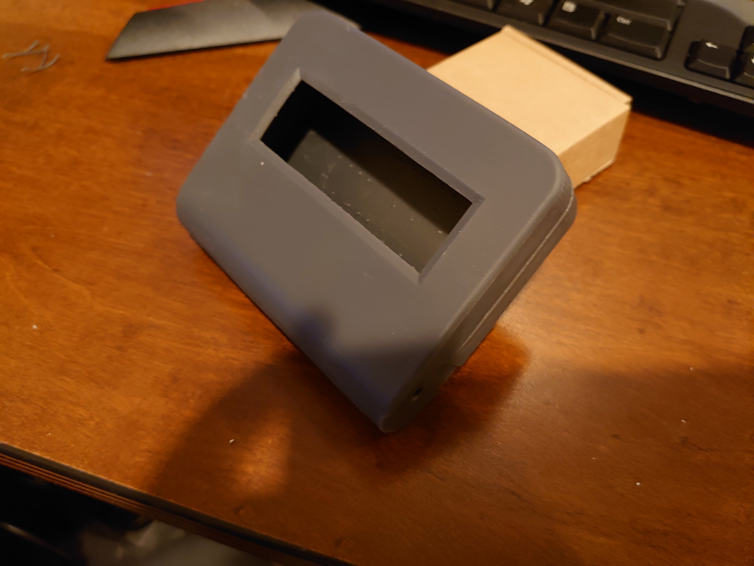

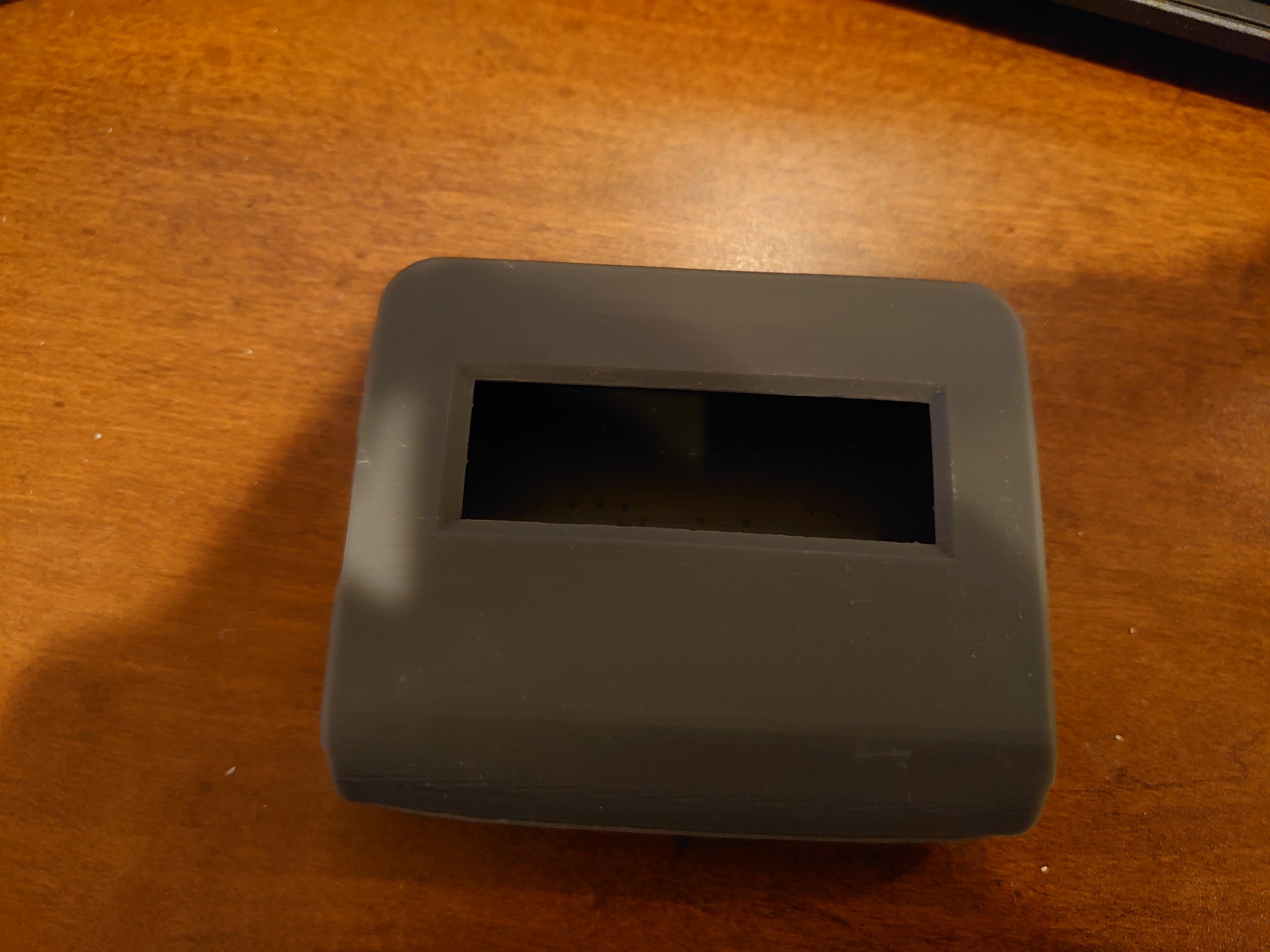

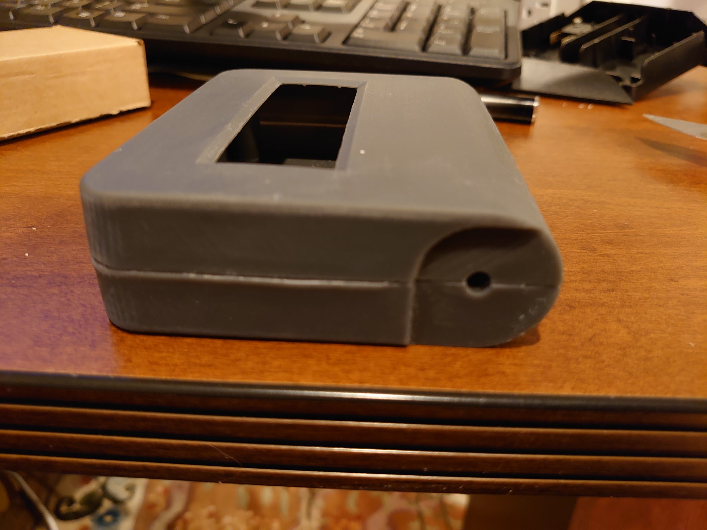

Тука по един проект ни трябват 10-на кутийчета за дисплей 20х4 та сътворих това. Кутията е за 3д печат, вилката около която се върти е метална. махнал съм логото и отвора за кабела, ако на някой му трябва и иска да си печата : https://drive.google.com/drive/folders/ ... sp=sharing
Те така е на живо, ама направих една глупост, махнах съпорта преди да го изсушя да ми е по-лесно, ама бяха доста и бая опъвах и там където е радиуса успях да го деформирам, но дории така е доста добре, чакам да ми дойде по-твърдия материал да изпечатам серийката.

Ще ти пробвам дизайна събота-неделя как излиза на архивния ми принтер. Свалих ги.
Големия панел е 2.5 часа, стандартно, 20% запълване.
Можеш ли големия панел да го експортнеш с лицето надолу, т.е. напълно хоризонтиран, това е най-добрата позиция за печатне без подпори, подложки и т.н. И така лицето ще е гладко (няма да има текстура). Защото е под някакъв ъгъл, прави някакви номера при центриране и обръщане, и остава във въздуха. За пробата, и ако ти се прави.
Колко ти е дебела стената?

Мога да ги експортна както ги искате, но ти би трябвало да можеш да го позиционираш както ти харесва.
Ако ще го печатате на fdm може би е по добре да го експортна с 3 мм стена, в момента е 2, а там където влизат един в друг имаш 1 мм.
За дисплея има крепежи, те не са специално за дисплея, това са същите колонки с които затваряш кутията, между тях има съм оставил 1.5 мм разстояние.
Нарочно махнах отвора за кабела за да може всеки да си го пробие където му е удобен, но ще я преработя малко преди да ги пусна нашите и вместо кабел със щуцер ще измисля как да вкарам една rj-6 букса, но това работи само за серийни дисплеи. Ако ви харесва така ще кача и тоя вариант.
При радиуса се получава измятане, при мен стана защото махнах спорта преди да го изсуша напълно, но при фдм-а ще става винаги според мен. Мога да добавя малки ребърца които да не позволяват да измята. Реално при такива радиуси дори и на шприц може да стане измятане ако цикъла няма достатъчно изчакване за охлаждане.

Ъпдейтнах файловете, добавих ребърца на радиуса но и видях една простотия която съм направил, на гърба стъпалото от към R-а го бях изрязал директно на долу, сега го оправих да е радиално, както и борда от страната на лицето го направих радиален а не прав. По-дебели стени обаче ще са проблем в тоя габарит, ако някой го иска с по-дебели стени ще трябва да бутна малко размерите защото стените влизат в колонките на болтовете, или пък да са фрезенкови на нивото на гърба а надолу да е само колонка колкото да подпира платката а не да поема и главата на винта, но дълги винтове за пластмаса с фрезенкова глава са малко екзотика.
Груби, новите stl би трябвало да са ориентирани хоризонтално.

Ще опитам и така, но 1-2mm ще е малко.

Ами аз сега го оправях за мойте нужди, по-късно като остане малко време може да направя една версия с 3 мм стена и 1.5 мм бордчета. Между другото 2 мм стена за давинчито е ОК, сега стъпалото което е на 1 мм може и да не се получи много добре, но то е по-скоро декоративно, все нещо ще излезе предполагам. Всъщност, печатах на FDM-а един сложен безел от финален модел за производство, и се получи задоволително добре имайки в предвид, че не малко стени бяха 1.5 мм, та и това мож да стане, а и ботмейкъра е по-добър от давинчито.

ами ей сега ще го пусна
33g материал, 2.5часа, 100% запълване или 20% все едно и също, 0.2mm, стандартно
33g, 110-105мин, бързо, 0.3mm, 100% или 20% запълване
този път излезе вертикално, но нямаше проблеми със завъртането. ще го пусна 100 бързо, без крепежи и подложки, да видим. пуснах едно...

Да подложка не му трябва, ще излезе гладко, стига да не отлепи някъде. при тия стени няма смисъл да не го пълниш, то и да е го пълниш то се пълни. Аз бих го пуснал на 0.2 ама виж какво ще излезе и на 0.3, реално няма особено значение, в посоката в която е тая резолюция не ти трябва точност голяма.

печата, каптона се е вдигнал малко се напечатах сума ти неща напоследък, а не можах да го скъсам - но все пак това е проба. изглежда ОК. Тази ще е зелена...
горният капак изглежда много добре...отвътре. Скосяването около дисплея му идва малко в повече, но пак става - но външя радиус от долната страна не стана точно така както е нарисувано. Това на бързата скорост - задоволителен резултат за бърз прототип. Оставил си места за винт или гайка отвътре, никак не е зле.
Ребрата, спесърите и ушите също са без никакъв проблен. Утре ще напеачатам и другата и ще затворя.
Хубава кутия, може да е полезна за доста проекти - с малки изменения - според нуждите - за още повече.
