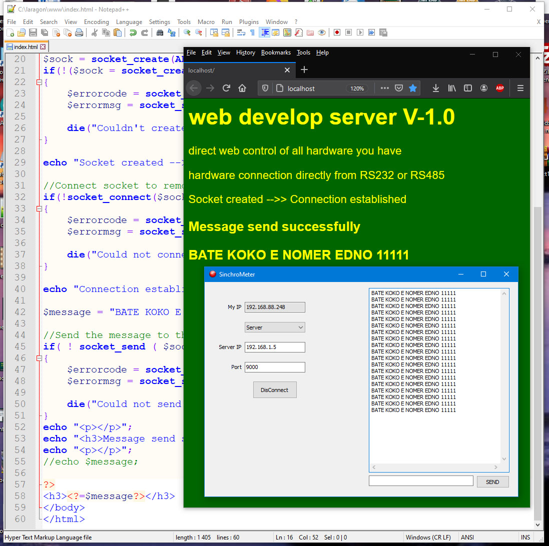

супер яка система са получи !!!! :) уеб сървъра тръгна и предава съобщения към локална програма на уиндоус през която ще могат да се управляват серийния порт/485, после направо на лан :) аве страшен програмист съм аз ве алооооо :) знайте ли вий с кого си имате работа :). съобщението на уеб страницата е същото което е получено и на програмата на уиндоус :) оттървам се от шибаното уин програмиране на ц/ц++ и само през уеб ще си контролирам колкото си искам платки с квито си искам данни и команди :)

Колко ядрен е?
Сря Сеп 09, 2020 10:00 pm
Мнения: 337
Местоположение: Varna
Мнение Re: УЕБ СЪРВЪВА ТРЪГНА !!!!! :)
не е хардуерен, това е уеб локален софтуерен сървър програма за уиндоус 10, във който съм направил уеб страница да комуникира със локална програма на същия комп през айпи/сокет
уеб сървър >>> https://laragon.org/
програмата е на делфи един колега я писа, стандартна айпи със сокет

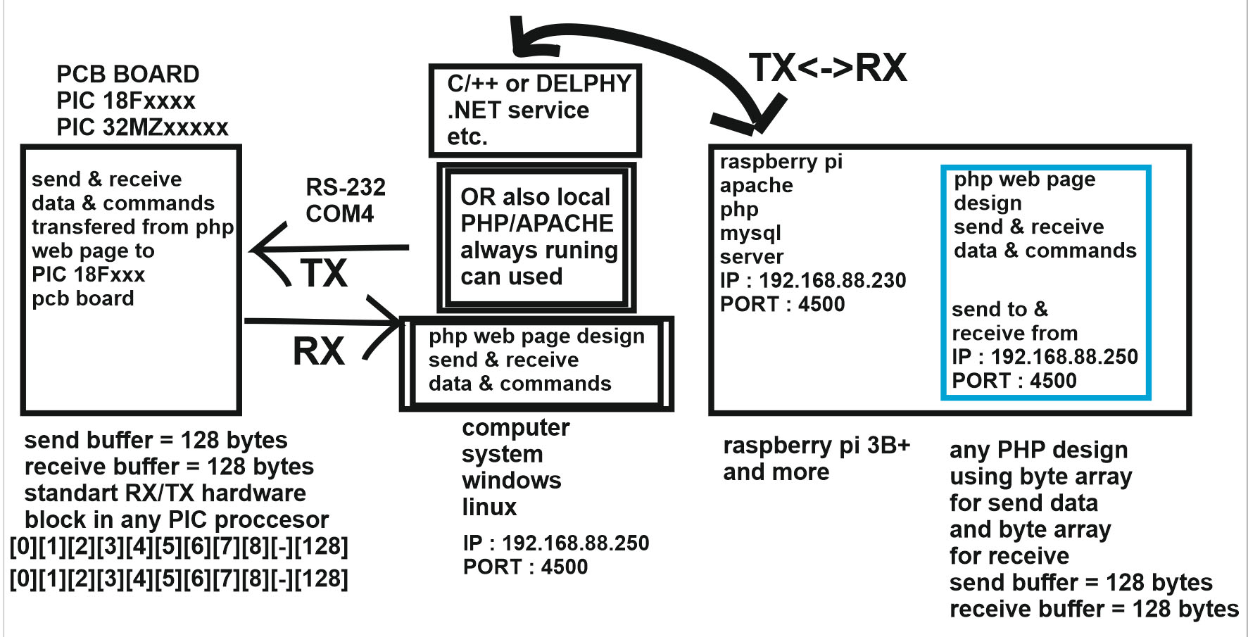

ето тука една графика, ако не стане ясно вече ше обяснявам, че ма заболява ръцете да пиша :)
накратко, програма за уинд със айпи сокет прихваща по лан кабела предаваните данни от уеб интерфейса МОЖЕ ЛОКАЛНО НА СЪЩИ КОМП, може и от друго айпи сокет. прихваща всички данни и команди и ги ПРЕПРЕДАВА КЪМ избран сериейн порт с настройка на скорост и т.н. за повече платки рс485, протокола е колкот си искаш байтове, платките разпознават приетите данни и команди
за отговор от платките предават данните към уеб страницата върху уеб сървъра се ползва същата преносна среда със същия протокол уеб страницата разпознава и визуализира приетите данни и всичко е ок :)

ми от същото може да го направиш на малинката, като си спестиш компютъра по средата.....
тъпо е да го слагаш в системата, само защоот някой е написла веб сървър на делфи :!:
Пет Сеп 11, 2020 1:48 pm
Мнения: 5353
"DELPHY" ?? :-k
И другото, буфери по 128 байта за уеб интерфейс е като да осветяваш стадион със свещи...

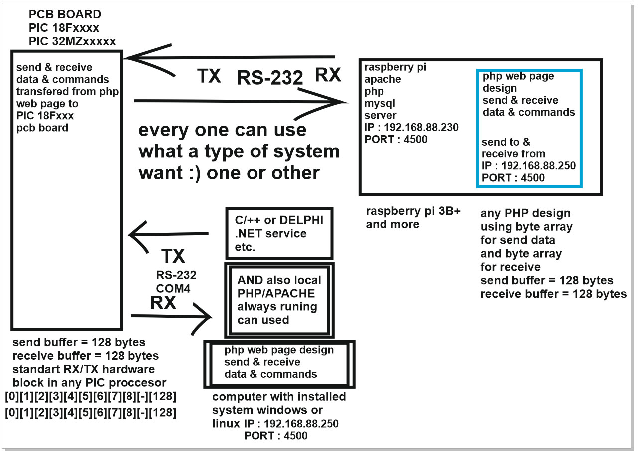

специално за мухата съм променил схемата, щото предната графика я прай набързо и сега е както трябва. можеш на серийния порт да ползваш квот си искаш, линукс, уин, комп, расбери всичко което има стандартен сериен порт, ако има няколко серийни порта можеш да ги ползваш всичките :) ако пък имаш смесена система линукс уин, щото не всички потребители оператори могат да ползват линукс, можеш да копираш трафика да се праща И към линукса, аве може да правиш кот си искаш :) и както си искаш :) и със протокола и със броя на байтовете спред колко устройства ще има и изобщо кеф ти риба кеф ти паламуд :)
