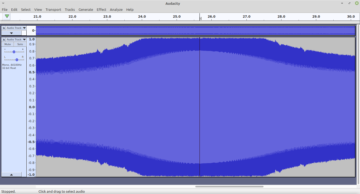

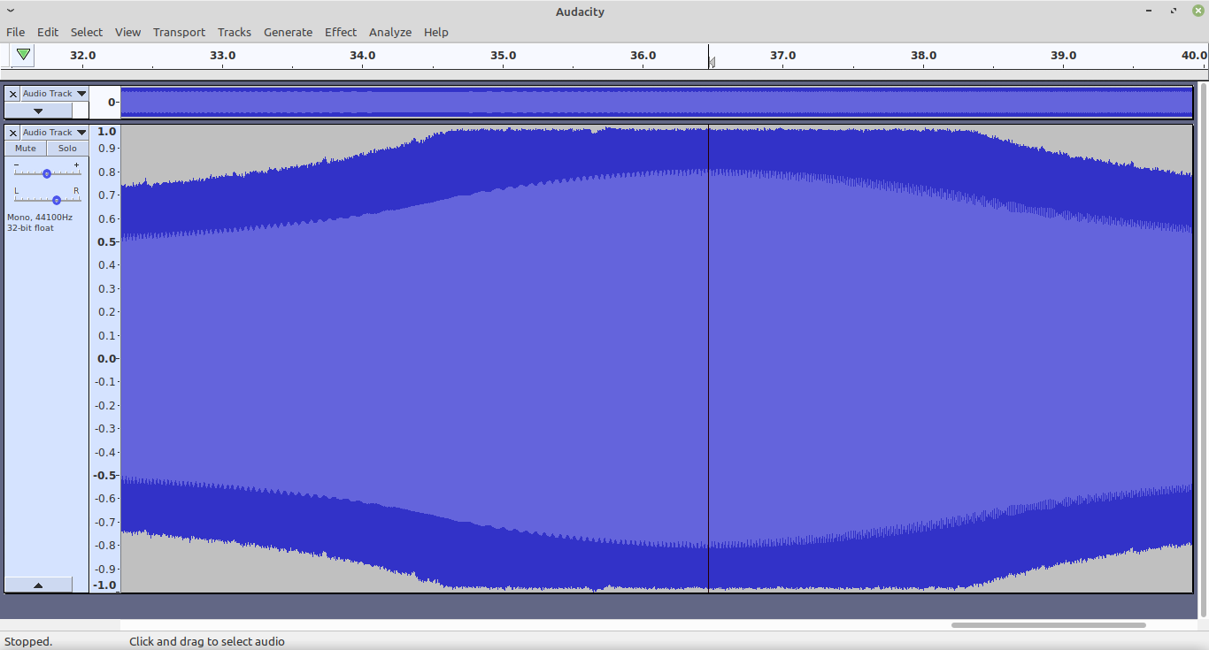

Номерът е дърт, но за първи път ползвам лаптоп и Audacity. Имам ефтинджос активни 2+1 колонки които вдигат аларма, но звученето куца. Закарах ги на село - и за там не стават без голямо играене с еквилайзера, особено ако не ти идва на акъла к'во да бутнеш.
Значи: генерирах си 10сек Silence и после 30сек Chirp от 100 до 400Hz - идеята е секундите да са вързани с честотата. Създадох нова моно-пътечка за запис и настроих другите тракове да звучат докато се записва.
От изхода на звуковата карта през 220 Ома (това намерих) подадох сигнал на 16 Омовото (!) извадено говорителче за стереото, а с друга жица подадох на микрофонния вход. Картинка:
Screenshot_2020-05-27_1.png [ 57.85 KiB | Прегледано 8111 пъти ]
След това напъхах говорителчето в кутийката:
Screenshot_2020-05-27_2.png [ 56.64 KiB | Прегледано 8111 пъти ]
Извод: кутийката е големи лайна, по-добре да я бяха оставили отворена. По-късно може да пробвам с бас-тунел.
Направо съм сигурен, че разделянето между басовия говорител и сателитите е на 200Hz, ще го пробвам по същата методика.
За сега поне знам как да барна еквилайзера.
За картинките: честотата е горе, т.е. секундите умножени по 10.

Аз друго не разбрах, кой сигнал подаваш към микрофона, от микрофон ли го вадиш или просто сигнала който подаваш към говорителя ?

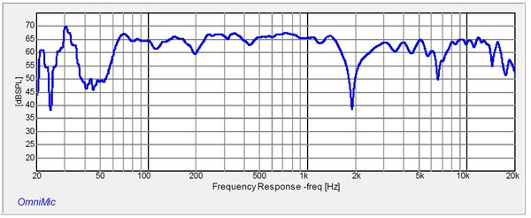

За моите нужди вършат добра работа, все пак не правим HiFi продукти, по скоро изравнявам АЧХ през DSP-то, че озвучаваме негодни за озвучавани у-ва :)
Ето как изглежда JBLколонка, не е много впечатляващо
п.с. мерена на бюро при отворен прозорец, не ми се ходи до звукоизолираната стая, а и тя е поела по пътя си скоро ще стане не звуко изолирана :)

Иначе: интересуваше ме долната честота, щото там беше заровено кучето. Освен това дадох пример за побезпари, то с мноооо пари всеки знае.
При подходяща кутия резонансната честота на ниските трябва да е поне с втори корен от 2 по-ниска от тази на "свободен" говорител, а в случая е обратното.

ама я обясни малко двете картинки, по-лилавото какво е изхода предполагам ? И другото, тъмно синьото в средата ми изглежда огрничено, там си наситил вход ли ?
