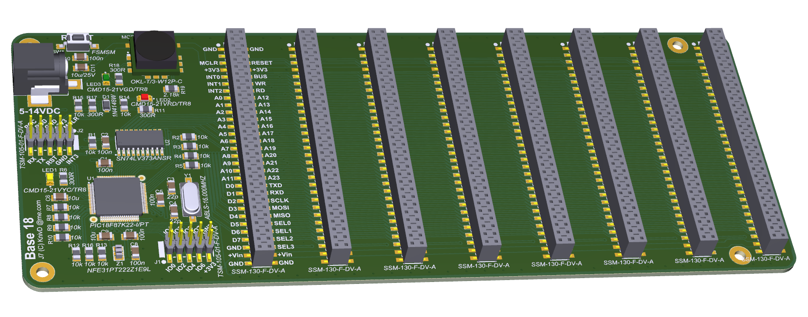

Моя нов/стар проект за разширяема 8-битова системка дето оригинално го бях почнал с тоягата още 2013-та. Преди известно време открих RC2014 компютъра (https://www.youtube.com/results?search_query=rc2014) и той ми вкара нова муха в главата с нови идеи. Мухата не излезе докато не спретнах нещо. Промених оригиналния дизайн и сега е с пик18 конфигуриран в отворен процесорен режим за да управлява външна памет като обикновен процесор. В момента правя тестови платки в Seeed.
Сега мисля по въпроса как би трябвало да изглежда минимален ОС за това...

От линковете в Youtube, дето си дал, научих за Fuzix linux Z80.
То май е вече умрял проект , но видях в Гитхъб проект за тексаски МСП(с20 битов адрес,ама без външни памети, пък с малко РАМ),което ми показва някаква възможност и за тебе.
Ама не ми се четеше - какви са проблемите при портването.
То ОС- ът си е нещо, ама апликейшъните... цяла инфраструктура си трябва.

CP/M е много популярно в 8-битовото къмюнити (което между другото установих че никак не е малко). Проблемът е че засега не съм видял порт на CP/M за PIC18. Иначе сорс има.... Другия ми възможен вариант е да портна моя собствен Rittle, ествествено с някои ограничения. И третия вариант над който мисля е да напиша някаква минимална мониторна програма

Н'бабане Гт'муан'га написа:
Ми то не е случайно, че няма порт, ти сигурно си имаш доводите, ама PIC18 си е чеп за каца зеле... т.е. идеален е да запушиш дупка, ама за универсална платформа е прекалено ръбав. То даже и в нормалната концепция за 8 бита архитектура не се вписва, заради странната си вътрешна архитектура. Аз реално и за преподаване не го харесвам, точно заради това, защото е уникален... и чепат и вместо да онагледява как трябва да се програмира - го извращава.
Знам, че мразиш армовете, ама като си решил да е 8 бита, що не сложи нещо 8051 базирано или 6800 или нещо там дето да мяза на реален процесор... поне малко. Атмега даже е по-смилаемо от Пика....
То отстрани освен акъл да давам, друго няма какво, ама...
Пон Юли 22, 2019 1:55 pm
Мнение Re: Обратно към 8 бита...
Ми то пак си може... Даже и 68008 може да се насади ако трябва :) Аз даже съм описал там как става. Сложих пик18 по няколко причини (също описани), но по принцип няма смисъл да правя неща дето вече са правени много пъти преди мен...
Аз щях да го питам същото като пусна темата, ама си викам айде, той си знае най добре, проекта е негов. Навремето правих един универсален промишлен контролер със 8051 базиран микроконтролер на Silicon Labs - C8051F120, работи на 100MHz и е един от най-бързите 8051 базирани, на всичко отгоре изпълнява една инструкция за 1 клок. Търкаляше MBasic51 който леко преправих за тоя процесор.

Мислех го и него за кратко, но 8051 е далеч по-куц във всяко отношение а и не бих казал че е активен продукт както е пик18. Дори не може да работи като чист процесор. Не може да изпълнява код от външна памет
Може, освен ако не си взел някой скопен контролер.
Това изобщо не е вярно.
8051 може да работи и с въшна памет имам у-ва (1994+) с 8051 , 64к рам & 64 епром

От дискусиите дотук ми хрумна гениалната идея вместо конкретен микроконтролер да сложиш една матрица, и после да си я програмираш в какъвто си искаш контролер.

Да... оказа се че май може. Да си призная, аз не го загледах много пък и никога не съм ползвал 8051 преди така че не го познавам особено добре. Но както вече съм писал, на дънната платка има пик18 който осигурява минимална функционалност, но може да бъде забранен от външна карта в слот
