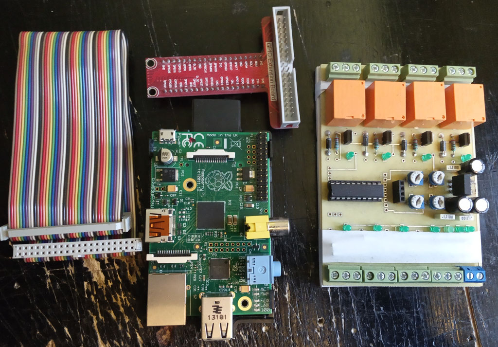

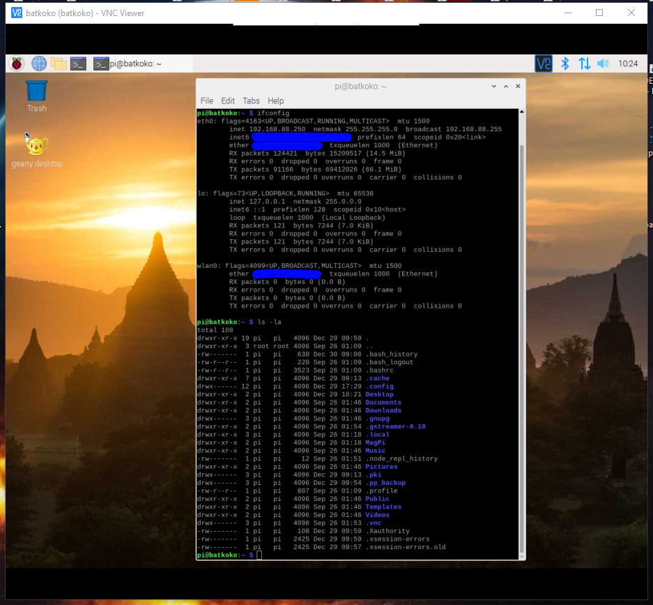

уеб станция със релета - как да я свържа към интернета ??? опааа, здр на всички весели празници и посрещане на нова година, да не прекалявате със сърмите и ракията и да ударите тука едно рамо за един интересен проект. знам че сте правили по 5000 такива преди 5000 години :) ай ся дайте малко акъл, щот знам че пари не давате :) искам да фърля в нета данни и команди, статус, аве кот са сетиш да може да прави през нета от бангладеш прмерно :)
и ся почвайте да видим пак до къде ше я докараме. :)
pistation3.jpg [ 175.02 KiB | Прегледано 22868 пъти ]
pistation2.jpg [ 231.36 KiB | Прегледано 22868 пъти ]

ще направя сериен порт рс232 за расберито към релетата и през него ще складирам във файлове в расберито. после ще ги дам променливите на един html и после направо в нета.
командите направо ще пращам байт от 0-255 и софта в проца ще разпознава ко да прай според байта :) горе долу това е плана :)

Виж сега, най-лесно се прави като се закачиш през SSH към малинката (на нея трябва да си пуснал openssh-server или подобно) и от командния ред цъкаш GPIO-то, пращаш I2C команди, или SPI.
За да не го вършиш ръчно има SSH клиентски библиотеки и инструменти. В Putty проекта има конзолни инструменти за scp/SFTP файл трансфер, както и за изпълнение на команди на отдалечена машина.
Надявам се разбираш че не си дал информация кой и как ще контролира тая платка - посоченото горе ще стигне "ти" или някой друг чиляк да го върши ръчно, при достатъчна сговорчивост на админа в Бангладеш. Ако искаш автоматика, или зад firewall/NAT си има допълнителни изисквания - та пиши да го измислим.

Пак се връщаме на MQTT и подобни - ако си направиш труда да прочетеш и схванеш идеята ще разбереш че това е всичко, което ти трябва. От страна на малинката, облаци, виндоус, линукс всичко е направено и стандартизирано - има си библиотеки, но ако ти се пише стандарта е свободен и можеш да си го направиш.
В най-баламската постановка си имаш от командния ред инструмент, с който да "публикуваш" че нещо е станало - спрял тока, вдигнал се вход, аларма сработила, и обратното (аларма изчезнала). От теб се иска да го повикаш с подходящите аргументи, които всъщност се свеждат до "0" или "1" в зависимост какво си измерил на входа.
В обратната посока (контрол към релетата) е подобно - има от командния ред инструмент който ще изплюе в stdout текст от сорта на "0" или "1", които можеш директно да пратиш на GPIO-то в sysfs за изхода на релето.
Принципно аз не бих сложил изобщо малинка, предвид че няма какво да прави тя - едно ESP32 е повече от достатъчно, да не говорим че има десетки готови платформи дето са ти подготвили всичко - мониторинг, права за достъп, конфигурация, ъпдейт на фирмуера, .... Има такива, които са предвидени да си ги инсталираш на собствен сървър (щото много хора се стряскат че разбираш ли гугъл/амазон/майкрософт щели да знаят кога са пуснали пералнята...). Силно непрепоръчително е да се занимаваш и с хост-ване на сървъри, ама всеки си знае.
Вече го бях давал за пример в подобни теми, но да го пусна и тук - виж mongoose-os:
https://mongoose-os.com/
Цялата концепция е добре обмислена в детайли, вкл. това че ОЕМ производителя ще иска да сложи някакви данни, после някой ребрандиращ (DIVA, NEO, CROWN) ще иска да си сложи техни, а накрая и крайния потребител ще има нужда да сложи нещо.
Хората дават готов 'UART gateway' фирмуер, нагласен да работи с тях - нула реда код за писане.
