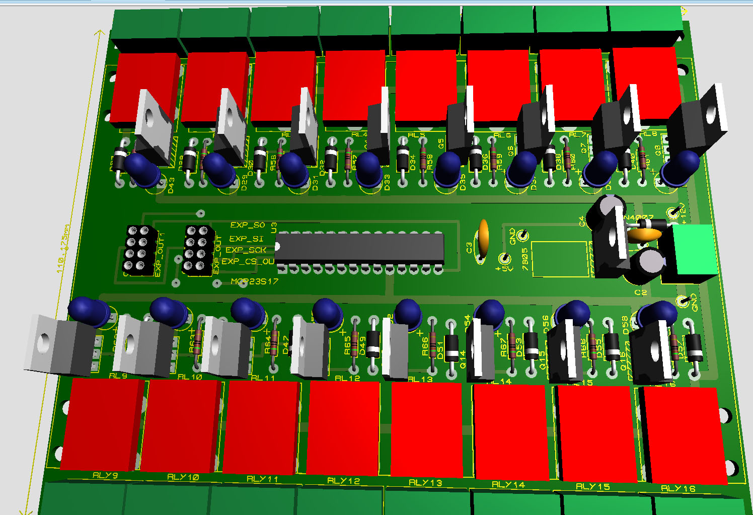

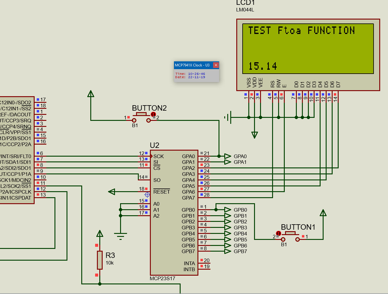

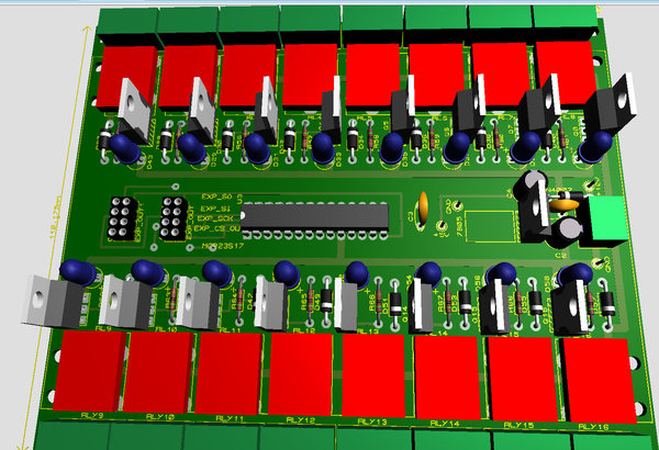

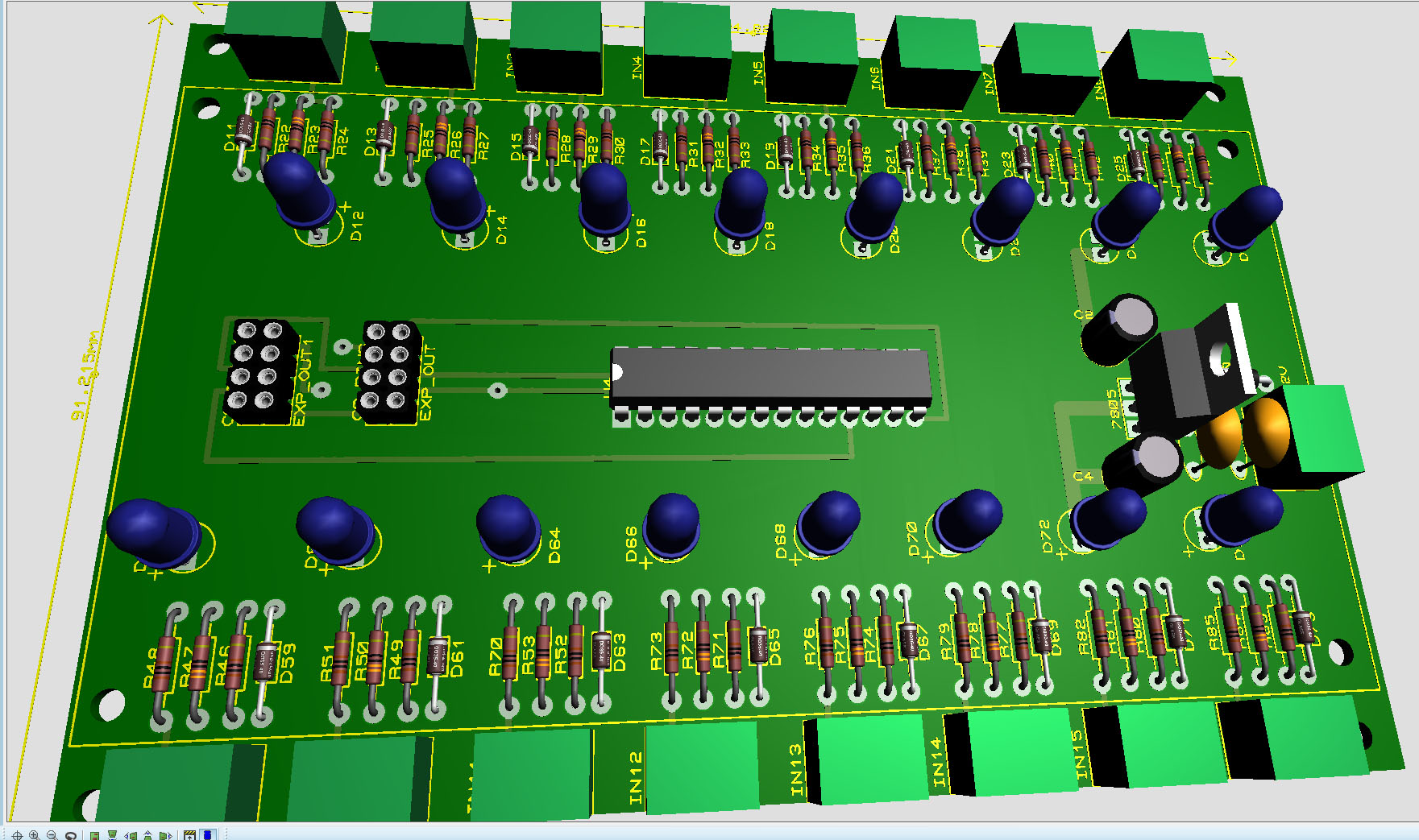

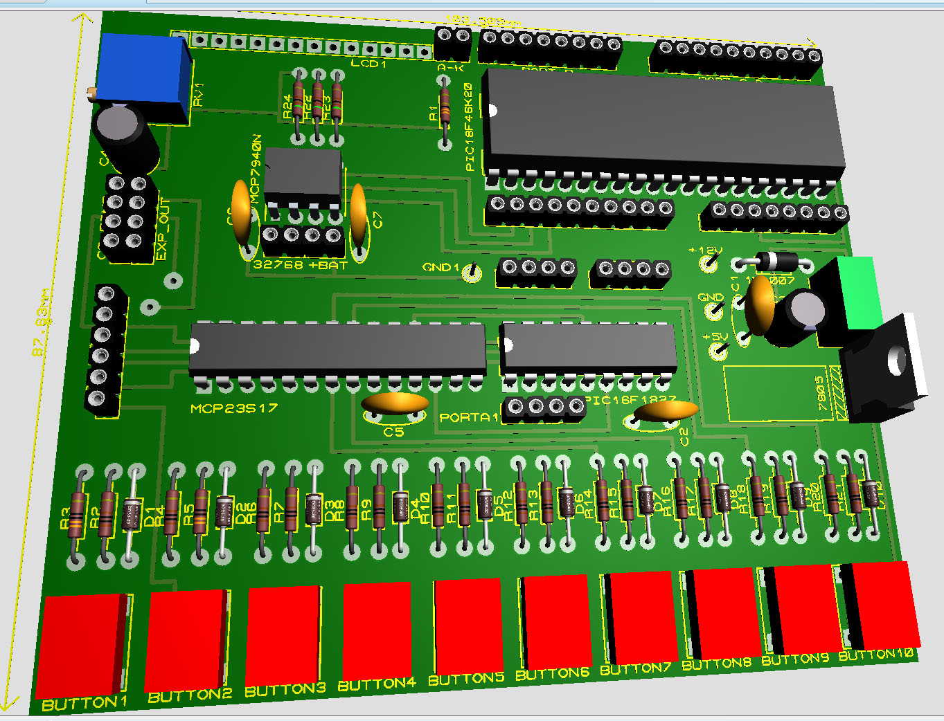

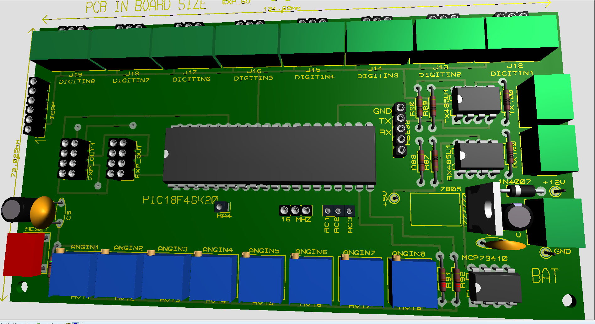

Мнение проект 2020 плк с мощен процесор и други екстри :)
проект 2020 плк с мощен процесор и други екстри :). има и малко описание. да видим ко ше стане след нова година дали ше има прототипи и производство на бройки. ся знам че пак ше има всякакви коментари, давайте да ги чуем :) градивна критика приемам. софтуера за всеки отделен модул работи. остава да се произведе прототипа и да се сглоби пъзела
описание - ПРОЕКТ ПЛК - 2020г.
ПРОГРАМИРУЕМ ЛОГИЧЕСКИ КОНТРОЛЕР 3в1 + ДИСПЛЕИ + 10 БУТОНА ЗА НАСТРОЙКА НА ПАРАМЕТРИ НА ПЛК.
ДОПЪЛНИТЕЛНИ ФУНКЦИИ И КОНКРЕТНИ ПРОГРАМИ ЗА УПРАВЛЕНИЕ НА ВХОДОВЕТЕ ИЗХОДИТЕ И МЕНЮТА НА ДИСПЛЕЯ СПОРЕД ЗАДАНИЕТО НА КЛИЕНТА.
ОПИСАНИЕ НА ФУНКЦИИТЕ В КОНТРОЛЕРА
1. 16 РЕЛЕЙНИ / БУТОН ВХОДА, ПРОГРАМИРУЕМИ ЗА ФУНКЦИОНАЛНОСТ СПОРЕД ЗАДАНИЕТО НА КЛИЕНТА. ВХОДОВЕТЕ СА НАПРЕЖЕНИЕ 12 ВОЛТА, КОЕТО ПОЗВОЛЯВА ДЪЛЖИНА НА КАБЕЛИТЕ ДО 5 МЕТРА. СВЕТОДИОДНА ИНДИКАЦИЯ ЗА ЗАДЕЙСТВИЕ
2. 16 РЕЛЕЙНИ / ДИРЕКТНИ ИЗХОДА ОТ МОСФЕТ ТРАНЗИСТОРИ 20/40 АМПЕРА. СВЕТОДИОДНА ИНДИКАЦИЯ ЗА ЗАДЕЙСТВИЕ
3. ПРОЦЕСОРЕН КОНТРОЛЕР ЗА УПРАВЛЕНИЕ СЪС МОЩЕН PIC18F46K20 / 18F47K42 ПРОЦЕСОР СЪС 8 ЦИФРОВИ ВХОДА ОТ ДАТЧИЦИ. 8 АНАЛОГОВИ ВХОДА ОТ ДАТЧИЦИ. КОМУНИКАЦИЯ RS-232/RS-485.
4. ЧАСОВНИК ЗА РЕАЛНО ВРЕМЕ - RTC - MCP7940N С КАЛИБРАЦИЯ НА ИЗМЕРВАНЕ НА ВРЕМЕТО. ПРОГРАМИРАНИ АЛАРМИ 32 БРОЯ, ФРИЙ РЪН ТАЙМЕРИ /FREE RUN TIMER/ ЗА СЛЕДЕНЕ НА ПРОЦЕСИ 32 БРОЯ.
5. МОНТАЖ ТИП САНДВИЧ ПАНЕЛ С ПРЕДВИДЕНА ОТСТЪПКА НА ПЛАТКИТЕ ОТ ПО ГОРНИТЕ ЕТАЖИ, ЗА УДОБЕН МОНТАЖ НА КАБЕЛИТЕ В РЕАЛНИ ОБЕКТИ
6. ПРЕДВИДЕН ДИСПЛЕЙ LCD 20X4 ЗА НАСТРОЙКА ОТ ОПЕРАТОРИТЕ НА ПРЕДВАРИТЕЛНО ПРОГРАМИРАНИ ПАРАМЕТРИ И ПРОГРАМИ СПОРЕД ПРИЛОЖЕНИЕТО НА КОНТРОЛЕРА.
7. ПРЕДВИДЕНО ОТДЕЛНО СТАБИЛИЗИРАНО +5V /ВОЛТА/ ЗАХРАНВАНЕ НА ВСЯКА ЕДНА ПЛАТКА ОТ КОНТРОЛЕРА
8. ПРИ НЕОБХОДИМОСТ МОЖЕ ДА СЕ ДОБАВИ ВЪНШНА ПАМЕТ С ГОЛЯМ ОБЕМ НА 2 МЕГАБИТА С ДОПЪЛНИТЕЛЕН МОНТАЖ НА КОНЕКТОР, КАКТО И СЪОТВЕТНИЯ СОФТУЕР ЗА ЧЕТЕНЕ, ЗАПИС И СТАТУС ПРЕДАВАНИ КЪМ ЦЕНТРАЛНА КОМПЮТЪРНА СИСТЕМА
платките всяка поотделно имат по няколко варианта за монтаж на елементите. за това има по няколко различни вида конектори и други елементи дублирани. казвам после да не стане обърквация. за въпроси знаете как :)
има и малко снимки, ако искате по големи - http://www.karadev.net - на заглавната :) проектите на платките с пътечките също съм ги постнал

Ами не знам дали знаеш колко много стандартни неща от едно PLC нямаш в твоето.
1. Галванично разделени входове
2. Галванично разделени изходи (при вариант с транзисторни изходи)
3. Така наречените бързи броячи - в зависимост от контролера но в повечето случаи над 4 бр. до 120kHz (с два входа за енкодер) и още N на брой до 20kHz.
4. Пулсови изходи - пак поне 4 (с до три изхода) и пак до 120kHz PTO или PWM.
5. Гарантирано време за изпълнение на цикъл - ей за това сигурно и не си и чувал - всяко PLC има гарантирано максимално време за завъртане на цялата програма.
6-7-8-9-10... 100 - Професионална среда за програмиране
101 - 200 - етернет, web и т.н. шукарии.
И още куп други неща дето сега нямам намерение да описвам цял ден.
В този пост съм сериозен - в следващия вече няма да съм. Хубаво си помисли дали и как ще отговориш. И недей излиза с номера за цената - всеки китаец има поне 70% от изброеното за цена дето няма как да постигнеш. А за истинските контролери - на никой не му пука колко струват.

по ред на точките
1. Галванично разделени входове - ще има това е само прототип
3. Така наречените бързи броячи - ще има това е само прототип
4. Пулсови изходи - пак поне 4 - ще бъдат на отделна платка, може даже и с отделен процесор, който получава номер на пвм и параметри
5. Гарантирано време за изпълнение на цикъл - аве що си мислите че само вие сте ги чували ?!?!? е тва не моа си обясня.
ЕТО ОТГОВОРА НА ТОВА - тва дет ти си го чувал аз съм го измислил мойто момче !!!!! панимайш
Професионална среда за програмиране - това е в плана за изпълнение, ама ше иска доста лев и време да се направи макар че сме го почнали от някъде - http://www.karadev.net/site/index.php/rst232
101 - 200 - етернет, web и т.н. шукарии - мукарии, може да има всичко. ама първо прототипа, после шикариите ;)
Хубаво си помисли дали и как ще отговориш - по въпроса за това, що не земеш малко да са свалиш на земята :) че не съм синъ ти насреща :)
П.С. - кот повикало, такоз са обадило

Аз много отдавна съм на земята. Ама те си мислиш че си някъде в облаците а реално си заровен два три километра под земята. Начина по който си презентираш продукцията не е най правилния а пък "продукта" ти изглежда толкова несериозно, че не трябва да те учудва как всеки път като пишеш тук отношението на останалите е подигравателно.
Някога щяло да има нещо си - супер несериозно звучи. Един S7-1200 тия неща ги има в момента на съвсем достъпна цена. Пък ако не искаш да е сименс - има руски 100% клонинг на още по достъпна цена.
И за капак - няма инвеститор който да се съгласи да сложи нещо зад което не стои някое голямо име. Аз се бях заканил въобще да не вземам отношение по твои теми ама не можах да се сдържа щото все пак точно това работя, ама ти пак почна с рогата. Айде у лево...
