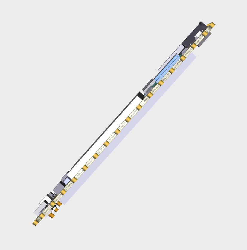

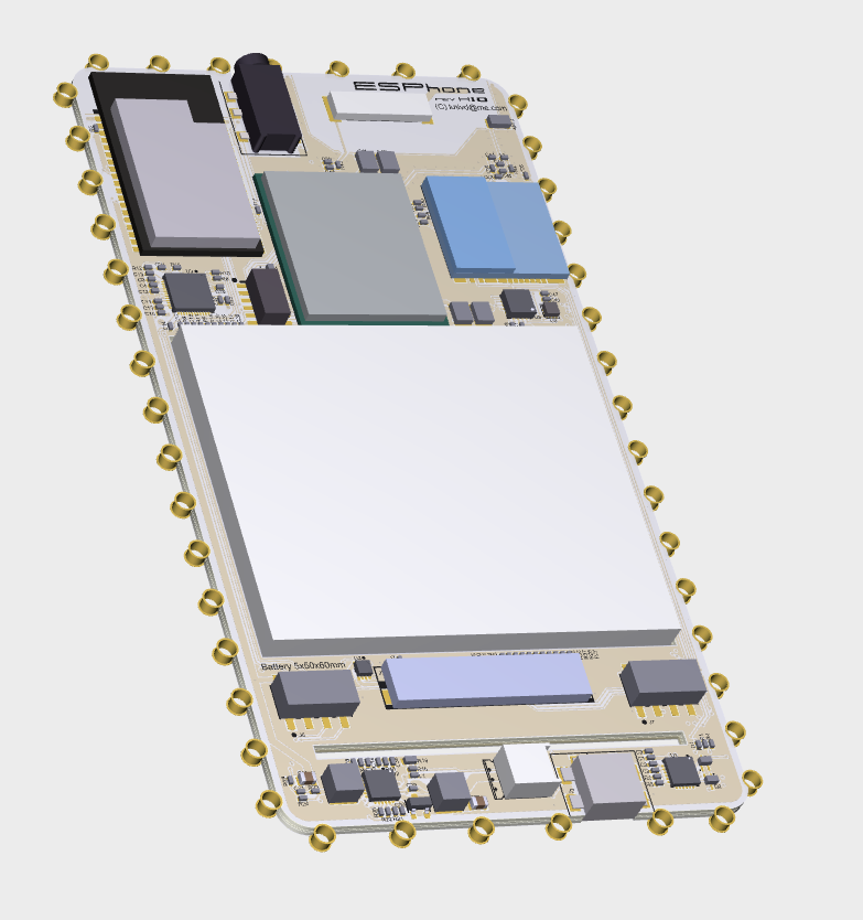

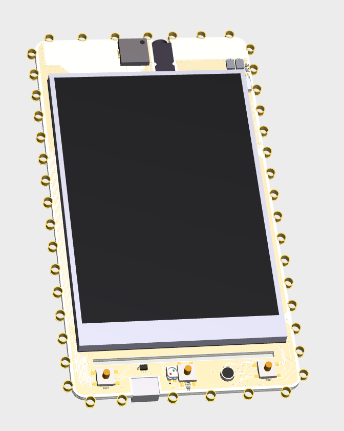

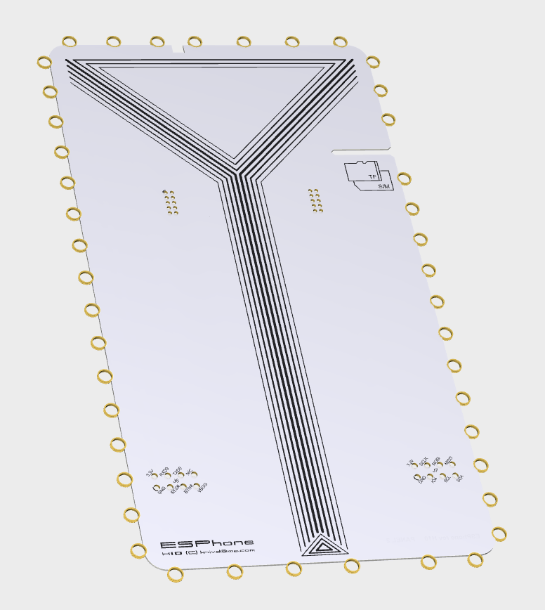

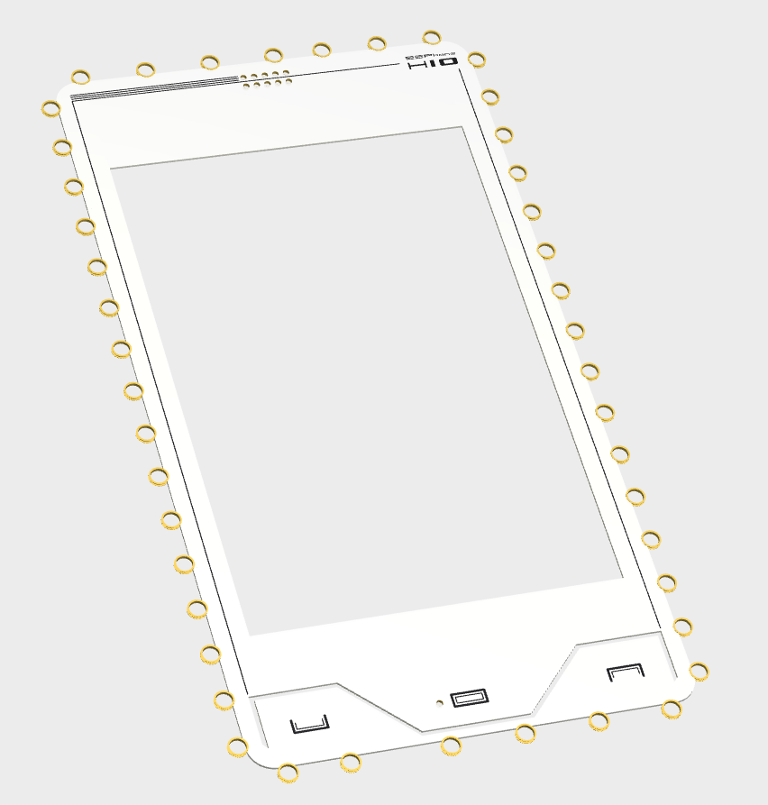

В продължение на духа започнат с PCB компютъра (финалната версия на който между другото наближава презентация :) ) ето най-новата ми играчка - смартфон изграден по подобна схема. Засега е все още на ранен етап и точно ще пускам прототипите да се правят, но се надявам да го придвижа бързо до напълно ползваемо ниво. Асембито се състои от 6 PCB-та с обща дебелина 10мм, което е прилично.
Като параметри не е съперник на последните ябълки и самсунги, но си има всичко с изключение на камера, която ще добавя по-нататък.
Обаче пък за разлика от другите тоя е "хакабъл" т.е. човек може да му се ровичка вътре, да добавя плъгин платки подобно на ардуино, да го забучва него на други платки, и т.н...
Имам също страхотна идея за юзър интерфейса. Само трябва да намеря партньори софтуеристи. Крайна цел - краудфундинг по някое време догодина, и после известен брой дивайси на пазара. Е, естествено всичко може и да се разкапе междувременно.
Това е най-ранния пост който правя за тоя проект.
Ето малко рендери на дизайна. Ще пускам ъпдейти по темата когато има нещо...

Oсновното ядро е ESP32-WROVER. Модемът е BG96.
Дисплейчето е 4 инча 320х480 с RTP и вградена видеопамет. Управлява се през SPI.
Има PCM кодек на Realtek, и PMU на Аналог Дивайс. Има също и G-сензор, а също и USB дивайс за да позволи лесно програмиране през порта. Батерията е 2000mAh.
Естествено когато го пусна официално всичко ще е отворен дизайн.
