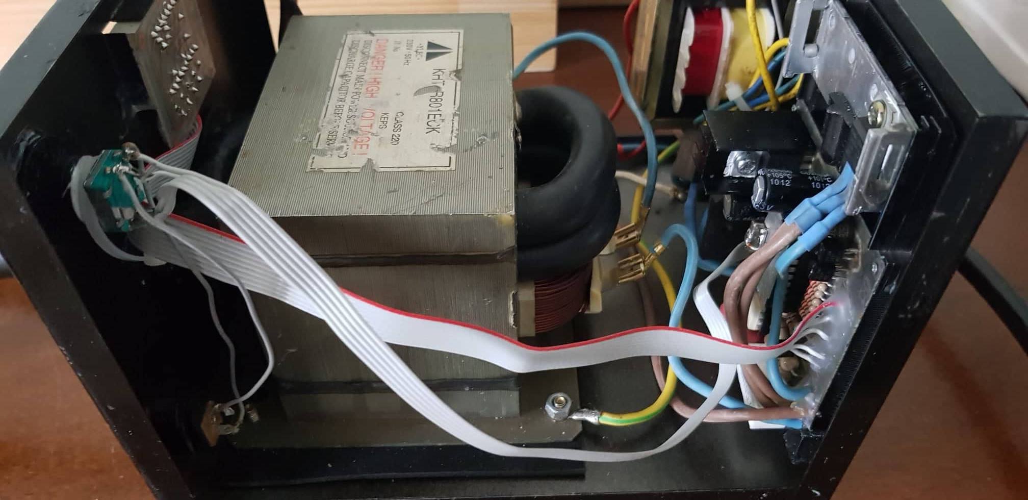

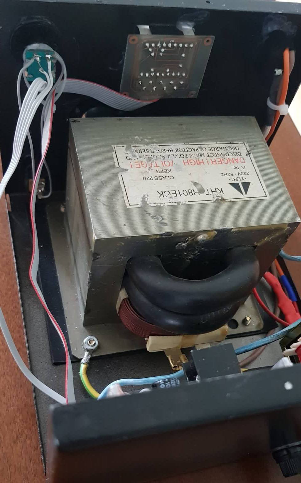

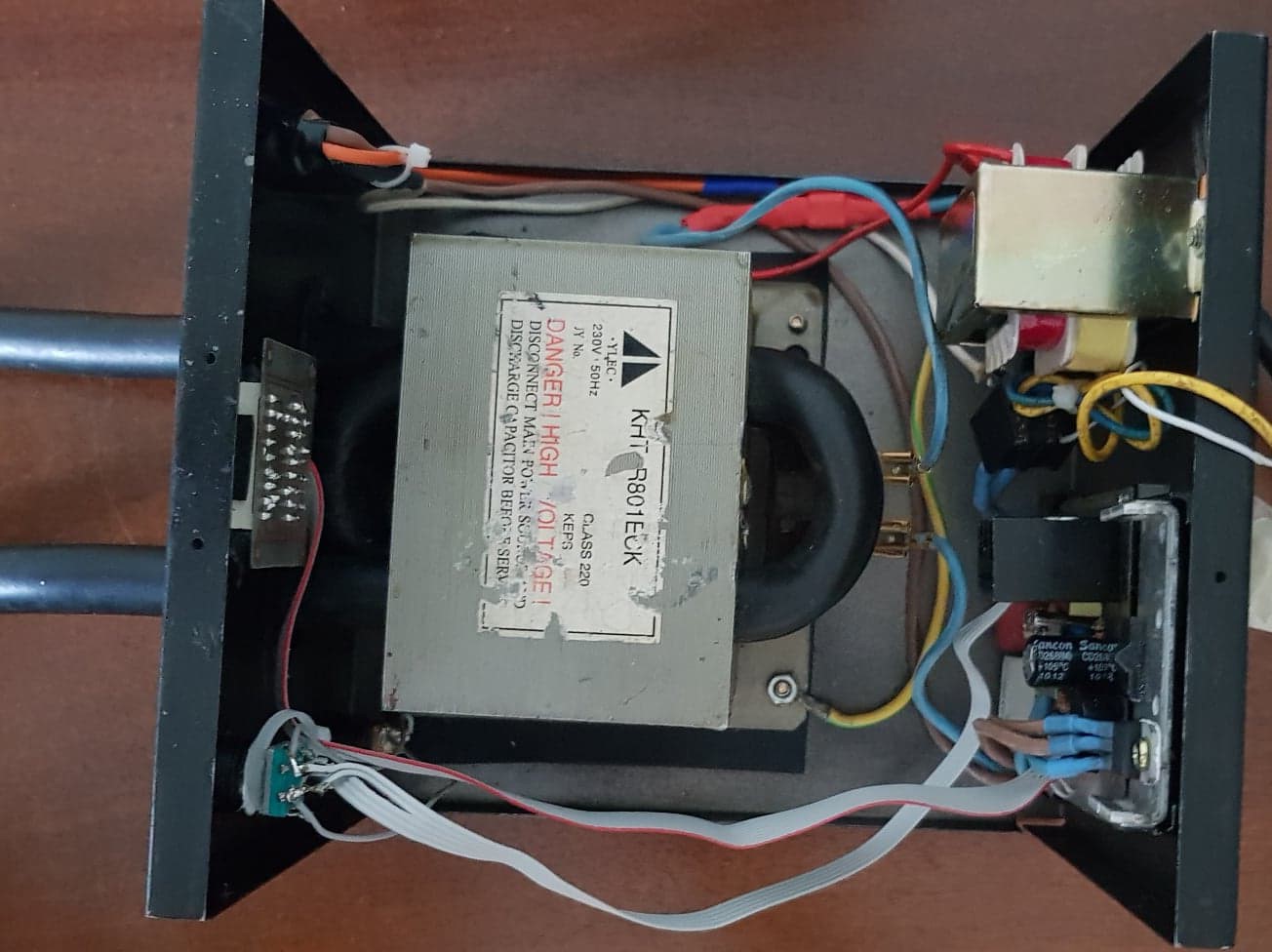

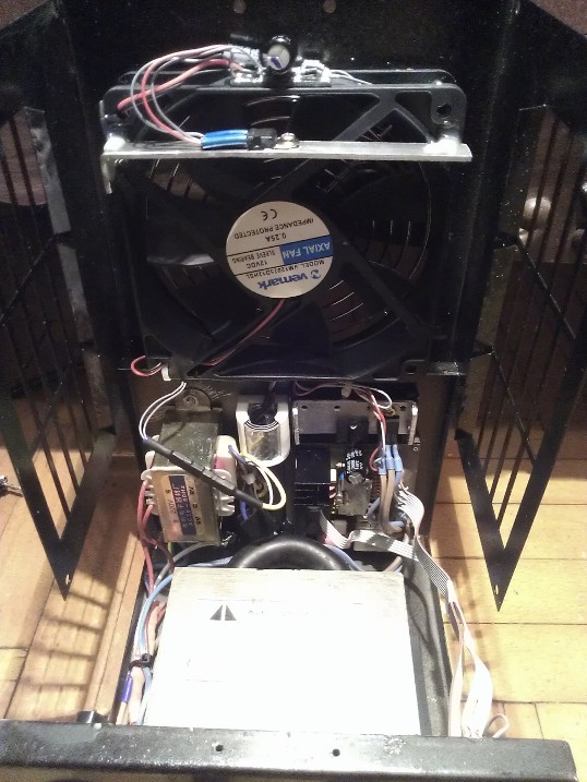

Сглобих един малък точков апарат, но възникна проблем заради електромагнитното поле от трафа.
Използвам трансформатор от микровълнова и един контролер на време.
Контролерчето (малко е) е със LED индикация за настройка на време, светодиод и пиезо зумер. Времето се настройва чрез енкодер с интегриран бутон. При натискане на бутона за заварка, светодиода и зумерът сработват за зададеното време.
Чува се "бипкане" с продължителност на зададеното време. Просто описах работата му.
Проблемът е в това, че при монтаж в кутията звуковият сигнал вече не звучи нормално.
"Бипкането" вече не звучи като описаното по-горе, а наподобява звук от щурец.
Електромагнитното поле от трансформатора е доста силно. Нямам с какво да го замеря, но привлича метална пластина от разстояние около два сантиметра.
На снимките се вижда монтажа. Поставяйки платката от външната страна на кутията (спрямо сегашния монтаж) ефектът е много по-слаб. Ако обаче поставя контролера хоризонтално отстрани до самата кутия, поне аз не мога да чуя да има проблем. На всякъде в кутията работата е зле.
Има ли начин да остане в кутията с някакъв екран или идеята е обречена?

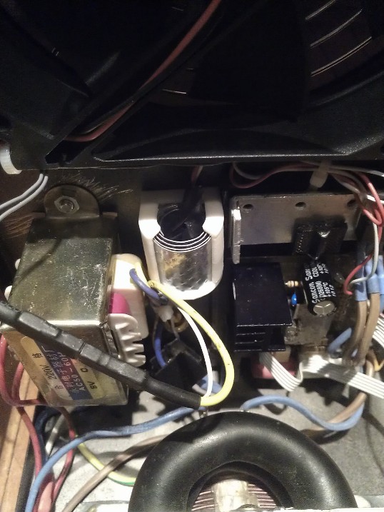

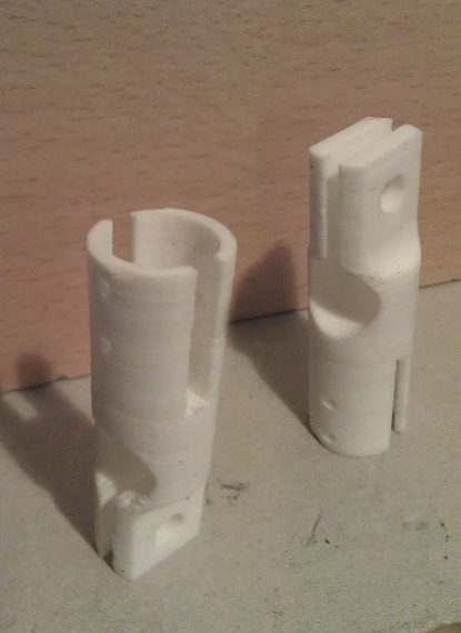

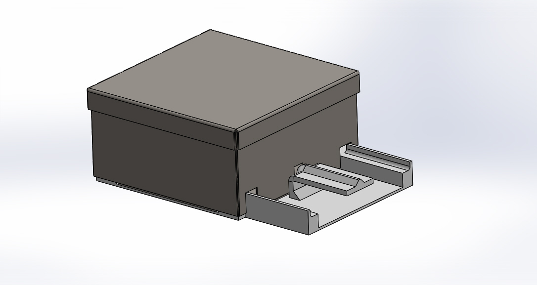

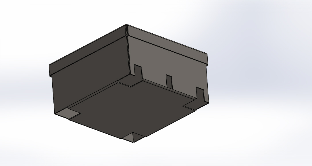

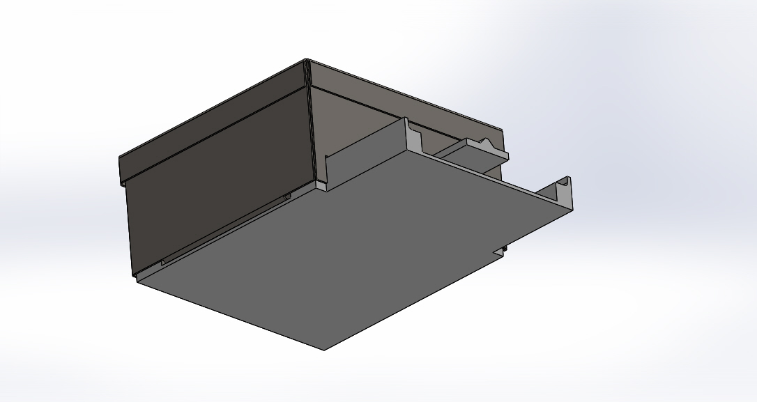

Предвид монтажа на платката върху 3D принтирана ABS основа измислих това. Трябва ли да бъде изцяло затворен тип?

Вече бях навил на руло лента поцинкована ламарина 200х20, а в него пъхнах зумера. Получи се перфектно! Монтирах екрана със зумера в принтиран държач и готово.

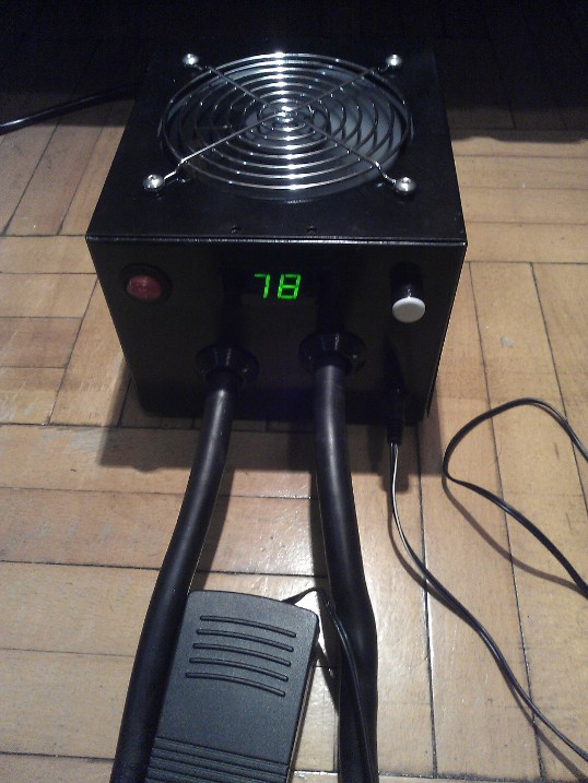

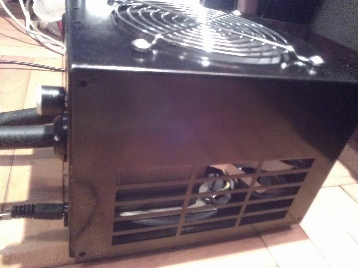

Не регулирам тока, прецених че не е необходимо да го правя, предвид размерите на трансформатора. Аз по-дебело от 2 х 1мм за сега няма да заварявам. Отделно, че без особени трудности заварява два пирона ф4. Най-много се радвам на факта, че намерих фирма която ми изряза на лазер кутията и я огъна. Исках на външен вид да изглежда максимално близко до купешкото. Тази точкова заварка можеше да се получи и по-добре, но като за първа става.
Обмислям, евентуално, да си изработя такъв с два-три или повече трансформатора за заварка на дебели железа и дори тръби. Но с регулиране на тока, дигитален термометър с контролер на оборотите на вентилатора, електронен предпазител. Не, че последните са необходими, но защо не.
Другият вариант е китайска платка с LED индикация за тока и времето, но не е същото и струва повече от колкото да си го изработя.
Още малко и ще бъде напълно готов; липсват дръжка и клещи за заваряване. В момента изработвам медни държачи (не знам има ли си име), но е мъчна работа с бургия, ножовка и пила, но бавно се оформя. Гледам по принтиран модел.
