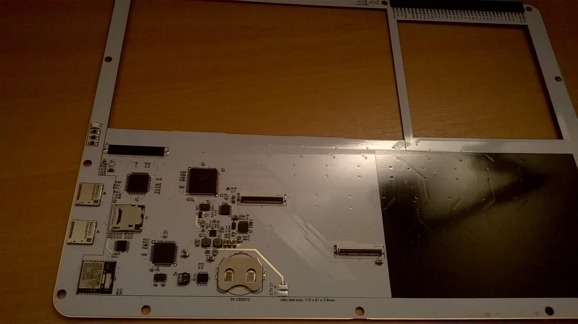

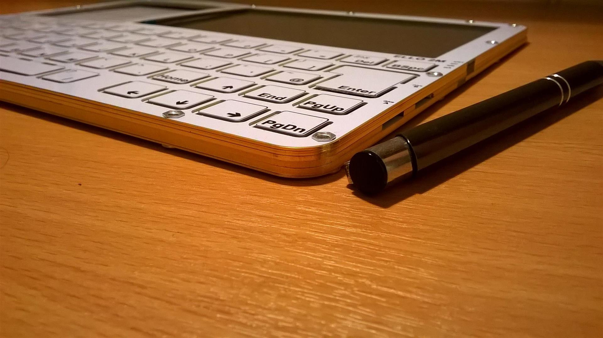

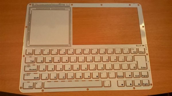

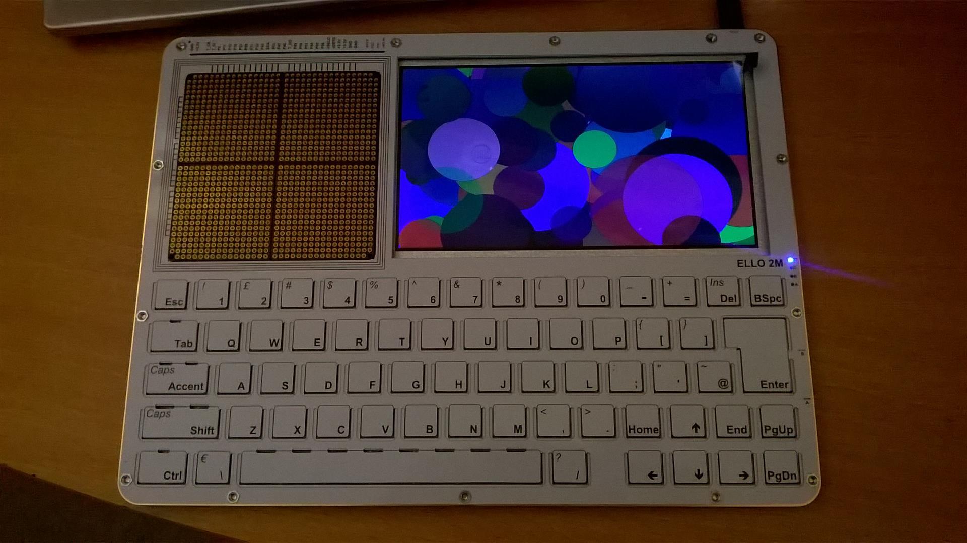

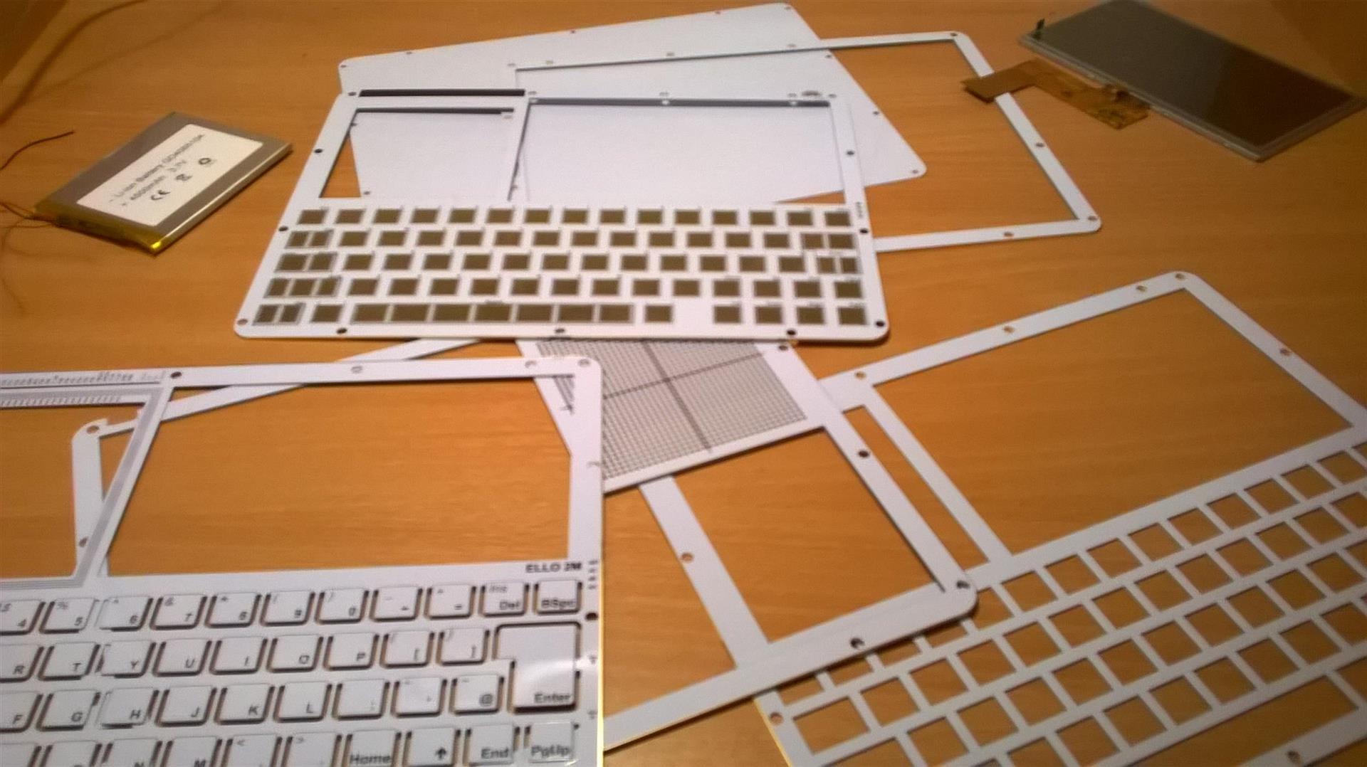

Та значи ето с какво си губих свободното време последните няколко месеца - лаптоп за обучение и хоби, който е изцяло направен от платки. Няма никаква кутия, нито каквито и да е други 'механични' елементи, само платки.

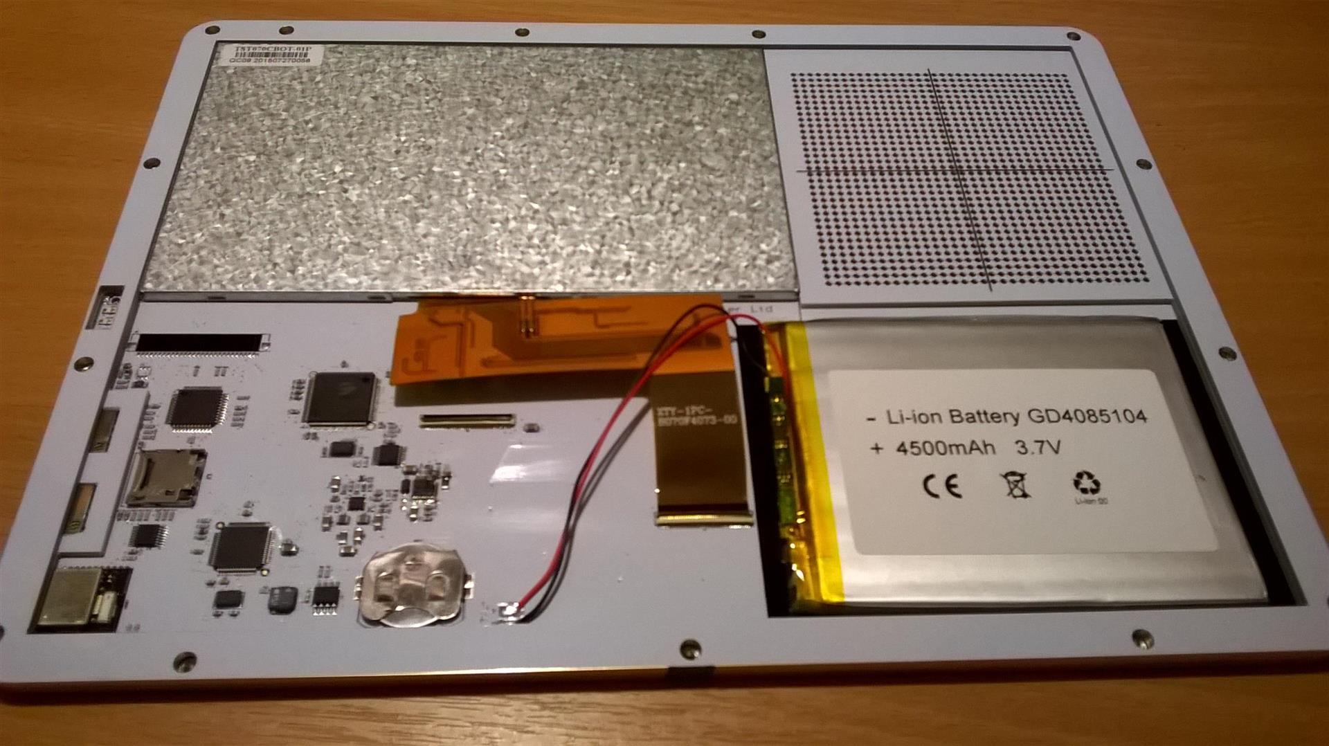

Цялата конструкция се състои от 6 PCB-та, всяко с точно определен профил и дебелина, 7-инчов панел и батерия - общо 8 изграждащи блока. Хардуерът е 'слаб' по консуматорските разбирания - пик32, но не ми е било целта да се съревновавам с никого по тая линия. Машинката търкаля микромайт бейсик и има няколко екстри, които тепърва ще изискват драйвери. Има си даже безжична 'мрежа', разширителен порт, две 'дискети' т.е. микро-SD, плюс една вградена като 'хард диск', и още няколко други хардуерни дреболийки за по-интересно като цяло.

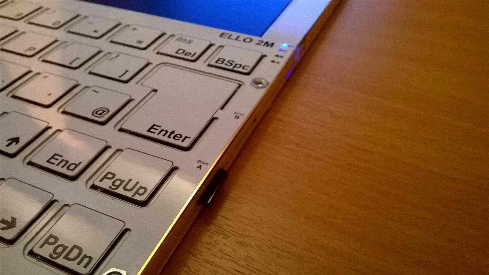

Постарах се малко и над естетиката - обли форми, супер-тънък профил, странично позлатяване и т.н... :)
Ето малко снимки:

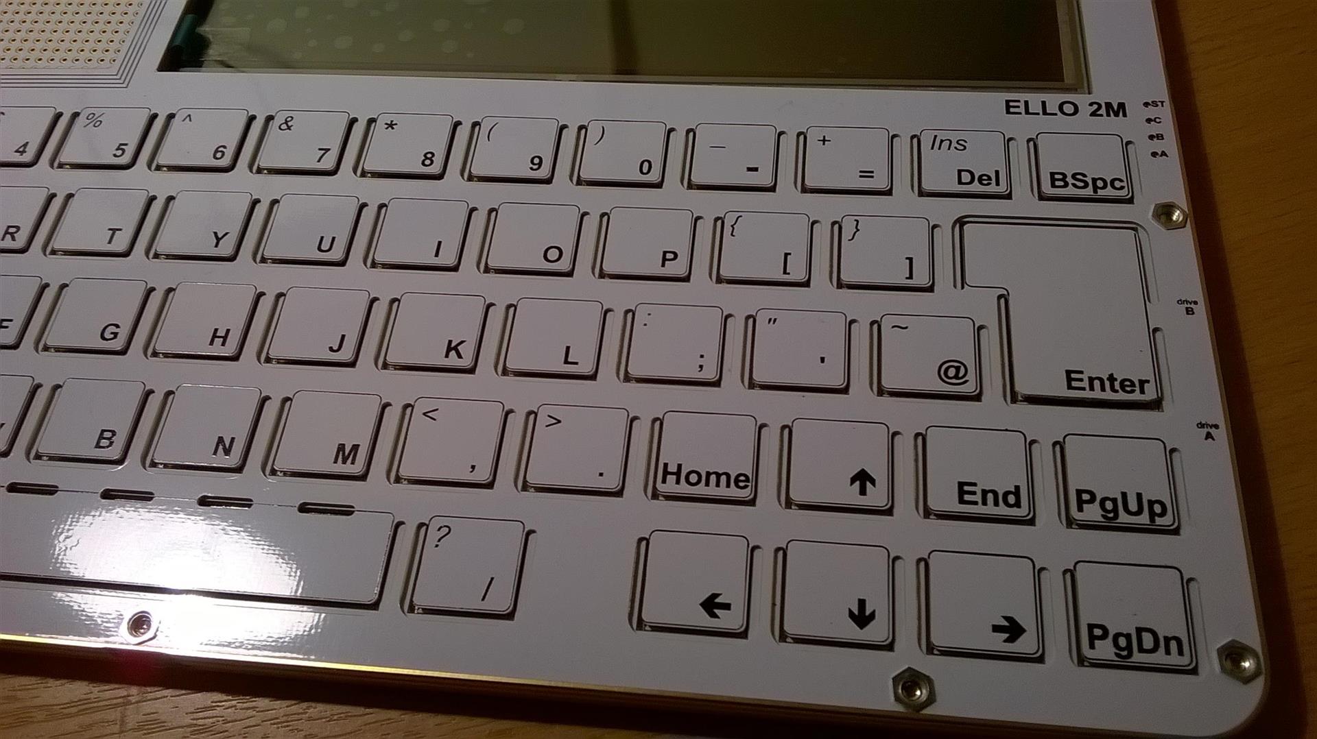

Батерията е сериозна, процесор, дисплей, IO? Клавиатурата държи ли се добре?
По платката може ли лесно да се пипа, ако някой има гениални идеи?

Здравейте,
рядко пиша в темите но проекта ми харесва много! Може ли да споделите по каква технология е изработена клавиатурата? Струва ми се, че е фрезована платка в областта на бутоните?
Проекта комерсиален ли е или open source? Каква е цената за бройка? Има ли поддръжка на Интернет свързаност (видях, че има)?

За пипането - може да се пипа. То това му е идеята - учение е експерименти. Затова има и това прототипно пространство без запояване отстрани.
Ако някой има идея как да го продължа напред, нека подшушне.

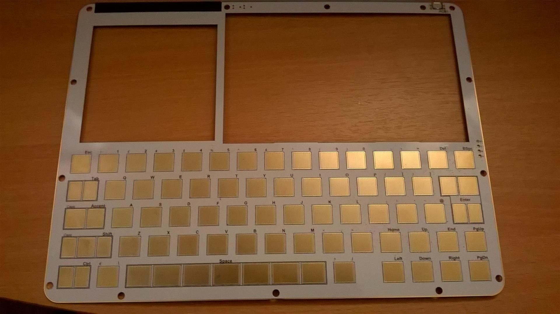

Клавиатурата е един 0.2мм панел. Отдолу има друг 1.2мм който формира дебелината на потъване на клавишите. Добре се държи като цяло. Възможно е да се направи и силиконова, но си иска повечко средства.

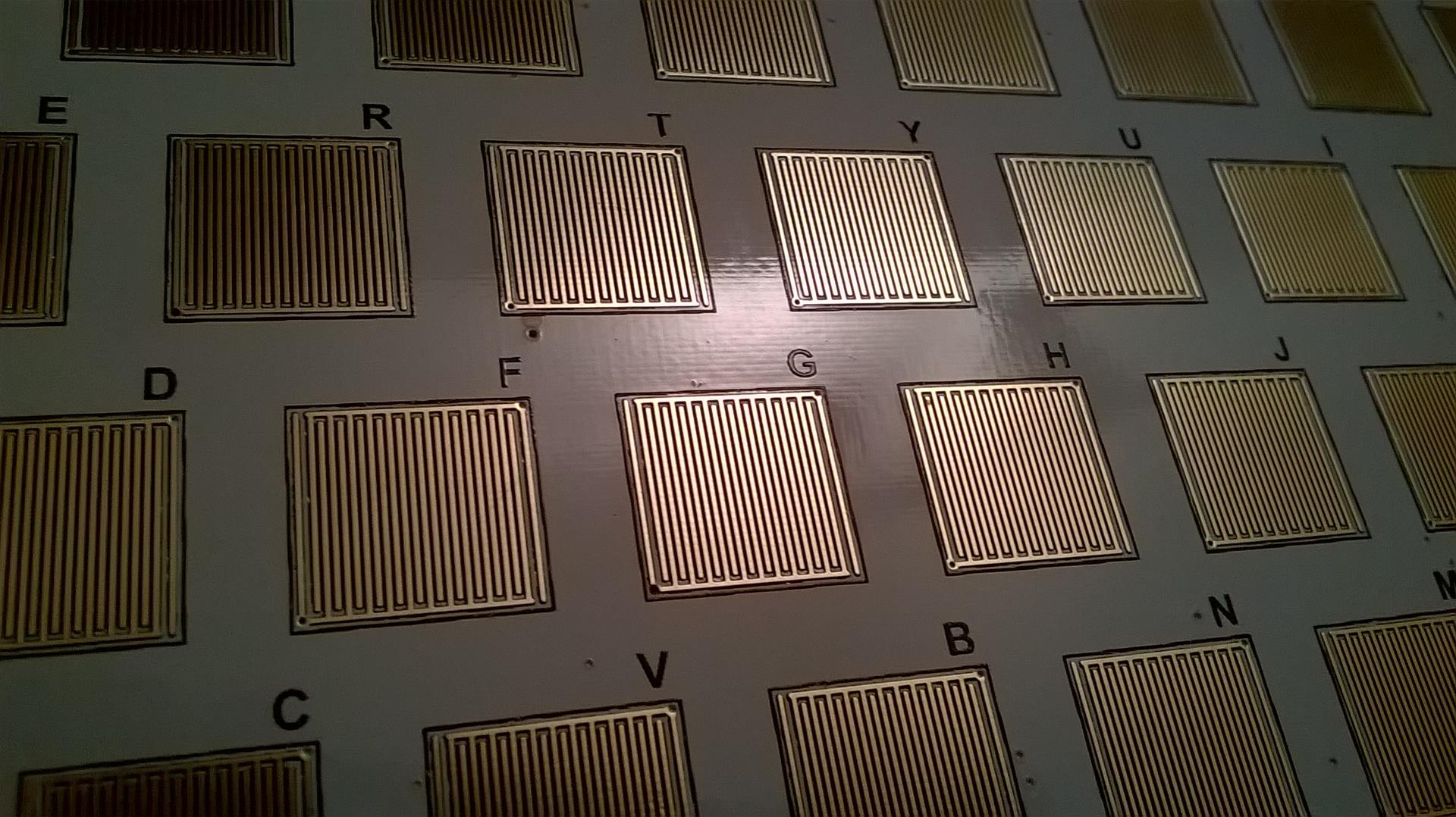

Може ли да дадеш малко яснота как са направени клавишите и да споделиш впечатления удобни ли са за работа. Каква е контактната повърхност? Има ли опастност от окисляване или износване на проводимия слой?
Бред-борда от цангови рейки ли е направен? Отгоре има ли някаква изолация?

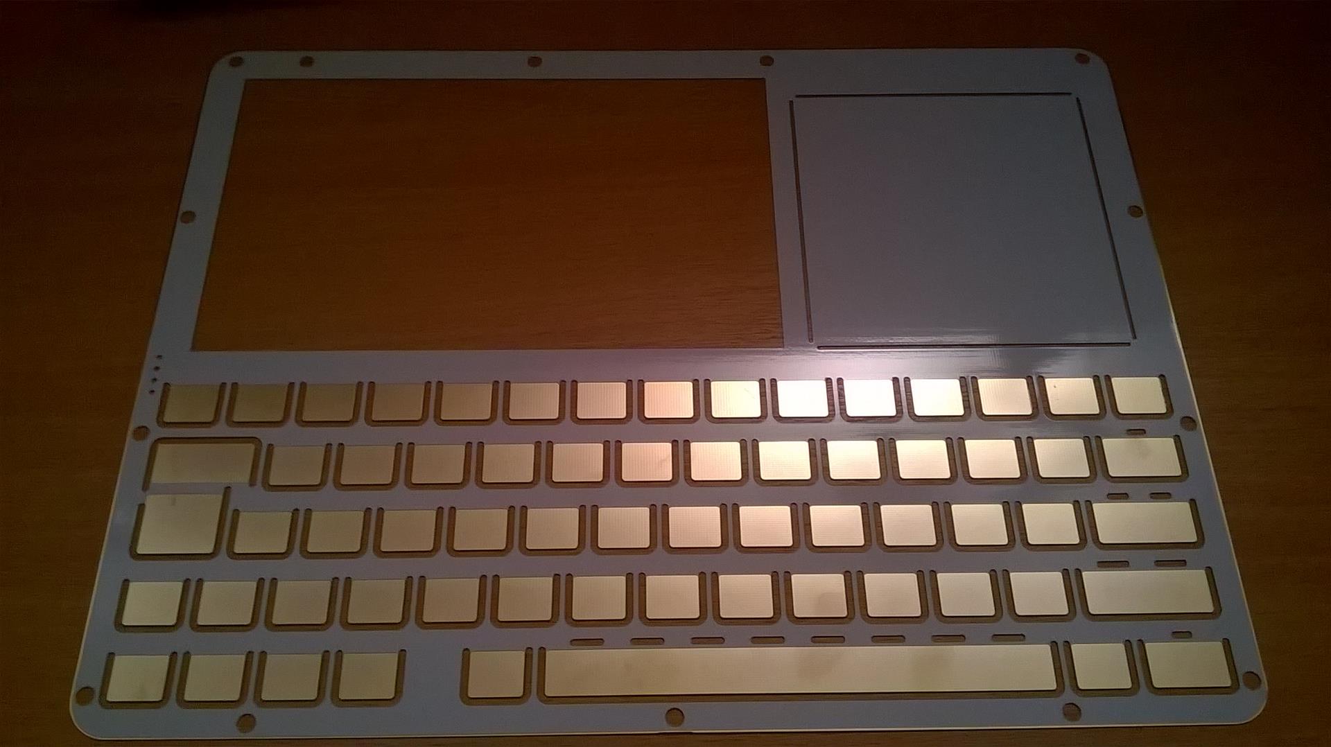

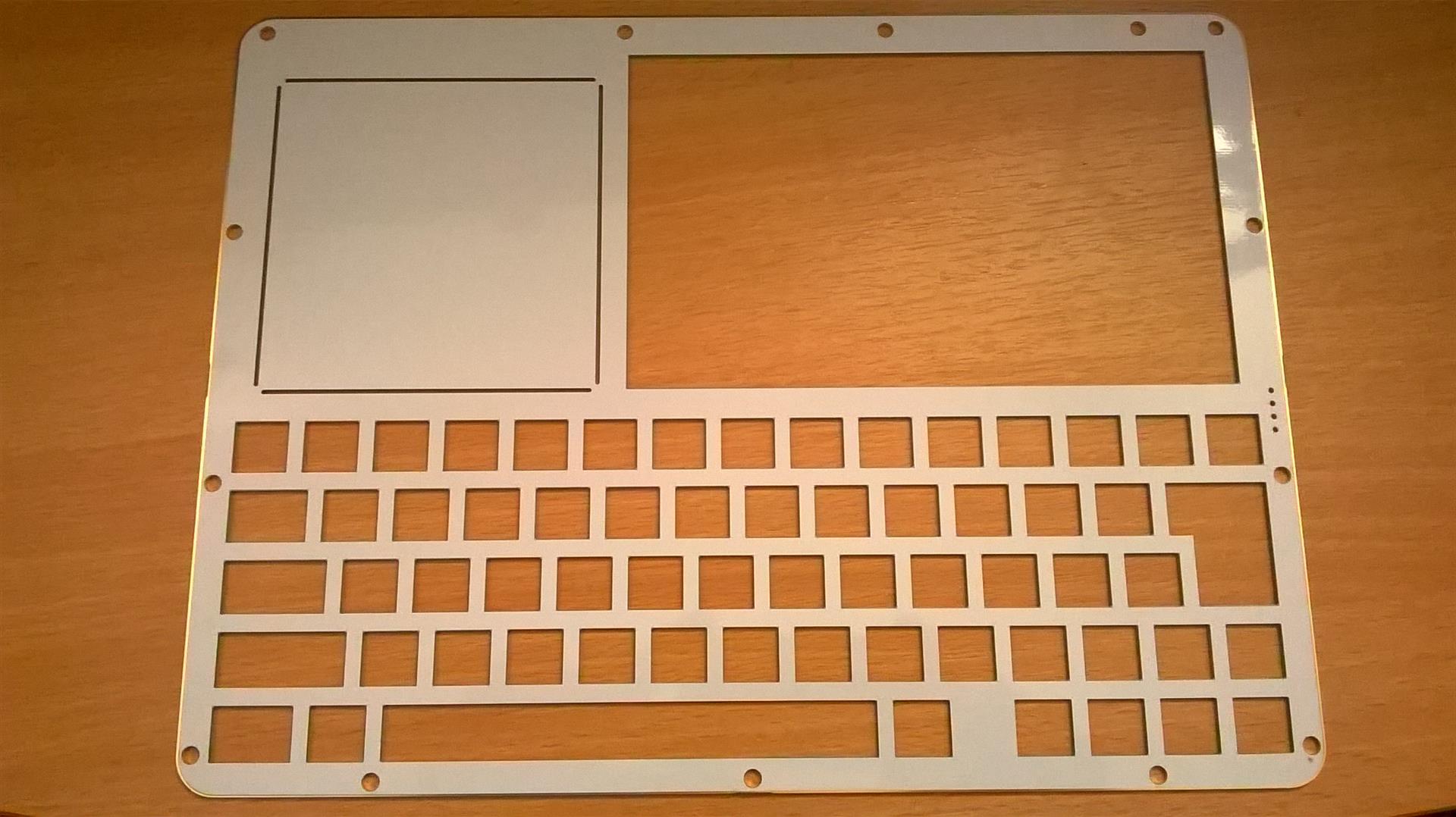

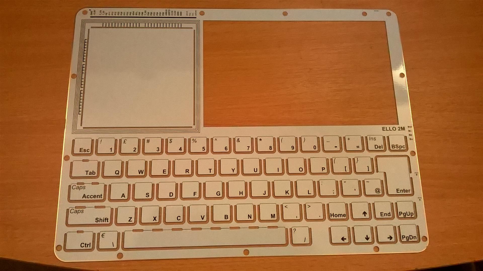

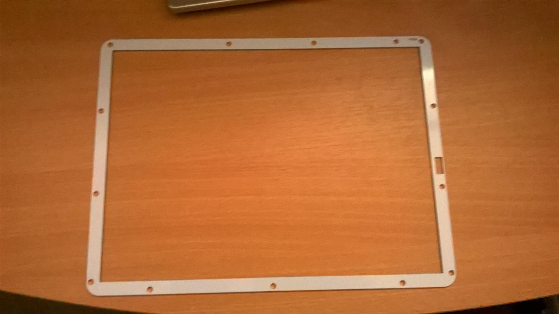

Ето ги платките една по една без последната, която не е интересна. Панела за клавиатурата съм го снимал отгоре и отдолу. В рилийз ревизията естетиката на панела съм я подобрил леко допълнително, както и PCB1 (това е главната платка) има едно 8-пиново чипче в повече - това е външен сериен рам.
Клавиатурата се състои от двата най-горни слоя, първия е 0.2мм и е доста гъвкав. Има контакти отдолу. Втория е 1.2мм с дупки, които са малко-по-големи от самите бутони. Дебелината на втория определя 'хода' на бутоните. Като цяло доста приятна клавиатурка се получи, удобно се работи с нея, пръстите 'виждат' бутоните, а не като на тъчскрийна дето не знаеш къде пипаш (панела е тъч скрийн между другото :)). Сега относно трайност и т.н., малко е рано да се говори, тъй като няма навъртени достатъчно тестови часове.

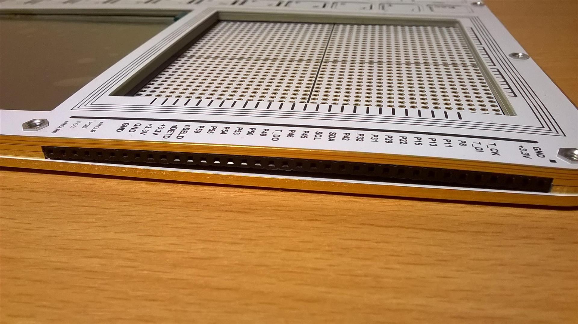

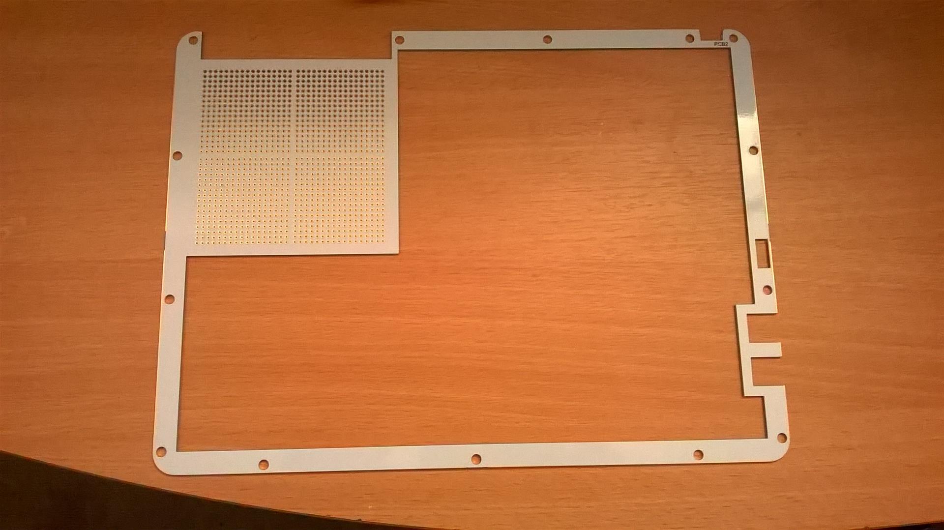

Бредборда е опционален и се състои от четири стандартни 2.54мм растер PGA-288 цокъла. За да има бредборд, трябва да се отчупят покриващите панели в двете горни платки. Те си личат на снимките.
Разширителния порт е отзад (добавям една по-стара снимка с него) и се състои от нормален едноредов through-hole, обаче запоен като smt.

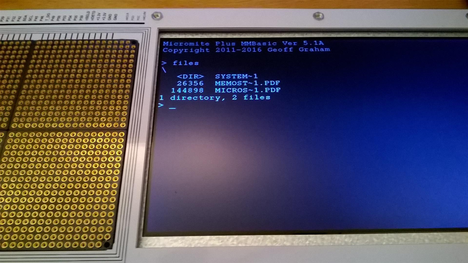

Бейсика е страшно развит и е по-близо от ОС от типа на едновремешните компютри, отколкото до език само. Поддържа драйвери писани на С, библиотеки, управление на доста хардуер директно, има и драйвери за други неща дето не са вътре. Има директна работа с ресурсите, типове данни, заключен софтуер, прекъсвания и т.н. Аз съм го ползвал в 'професионални проекти' и ми е спестил немалко време при същия краен резултат.
Закачам тука двата пдф-а на текущата версия 5.1А. Иначе всеки може да си ги свали от сайта на Джеф (автора): http://geoffg.net/micromite.html. Единия, който е 'Plus' е надстройка на другия и се ползва само с 64- и 100-пиновите пикове, докато по-малкия е за всичките от 28-пиновите нагоре. Аз ползвам 64-пинов. Скоро ще публикувам и пълната схема.
