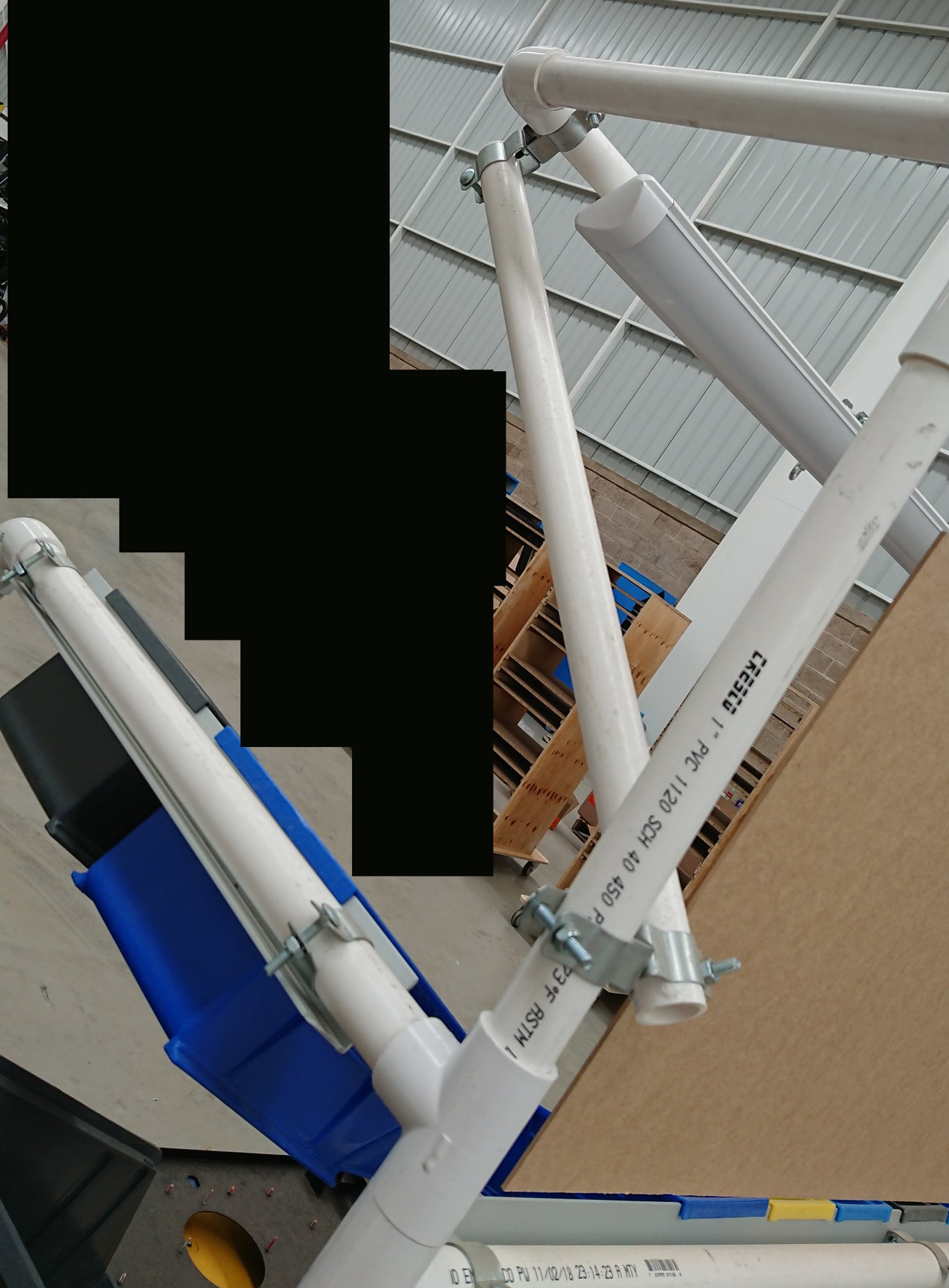

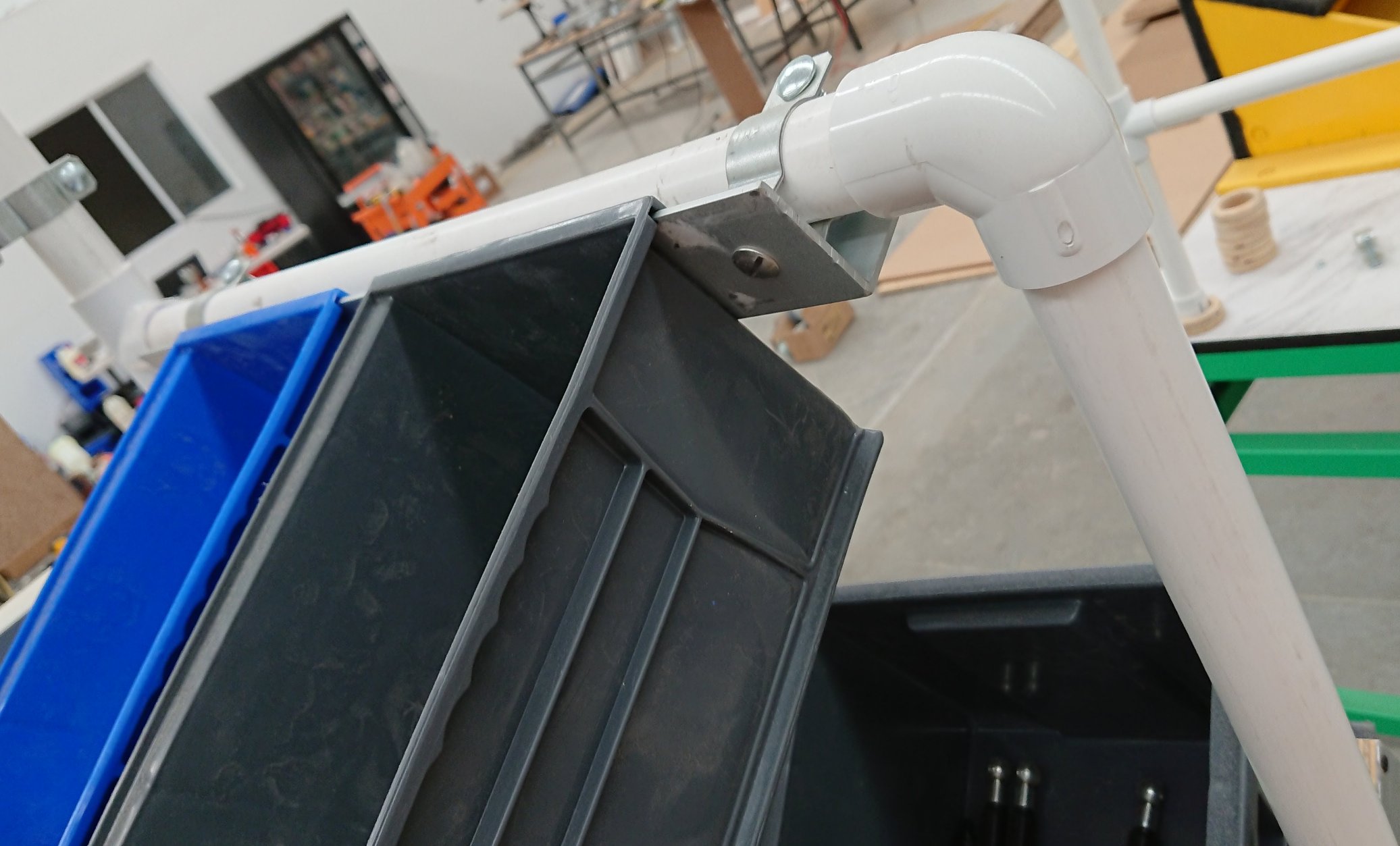

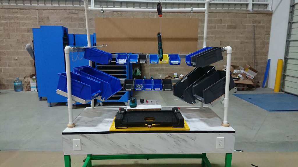

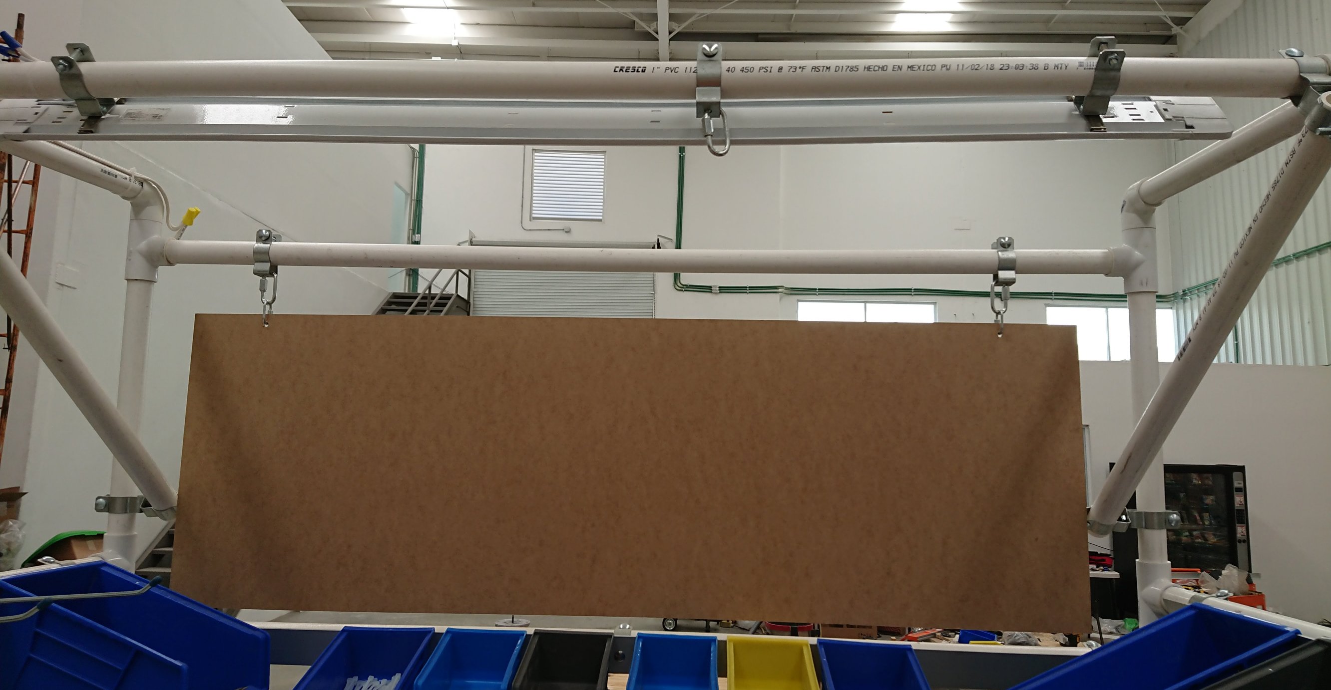

Последните 4 седмици правя станции за асемблаж у мехиканско, и както винаги някои неща се намират под път и над път и то странни, а други по-прости дори не са ги чували ... та тея станции имат нещо като стялжи за Евро боксове с частите, а на тях закрепвам и бордовете за инструкции, лампите, балансьорите за инструментите и др. Нормално фирми като ето тази : https://www.youtube.com/watch?v=50dBiTWgAZg предлагат подобни компоненти, дама ама колкото ид а е чудно не е толквоа леснод а ги намериш по мехиканско, освен това доставките са някакви безумни срокове, при все че тук сигурно са най-големите асемблажни фабрики след Китай.
Както и да е, това е история, принудих се да мисля нещо, първото което ми хрумна беше системи за сценично осветление, но от искаха не само два бъбрека, ам ии 3 сърца, 5 очи, 25 черни дроба ... общо зето трябваше да си изкормя целия персонал, горе долу това се получи и при фирмите с трубни конструкции, отделно че там ми предлагаха от 2" нагоре, а все пак на маста няма да има само тръби ... та като се огледах какво ми е останало от строителството първо мернах едни PVC тръби 1" sch.40, пробвах едно парче към метър и ми се видя достатъчно здраво, а тези тръби ги има и в sch.80 така че здравината не е проблем. Замислих се аз как може да се направи същото нещо с тези тръби и стандатни фитинги и направих едно, първото изцяло залепено. Дойде редът да мисля как да слагам кутиите, тогава мернах едни Al профили които изпозлвам като линеал да режа плоскости за раковете, и се оакза че пасват идеално на Евро боксовете, и тъкмо щях да ходя за U болтове когато загледах едни скоби останали от електроинсталацията и не само че паснаха идеално, ами се оказаха много универсални.
Та с материали които се намират в железарията и не струват нищо, поне тук ето какво сътворих. Освен водопроводните фитинги изпозлвам профил 50х50 със стена 2.8 но и 3 мм ще е ок за тия кутии,
конзолата която споменах, ето така изглежда : https://www.erico.com/catalog/variants/PH2396m.jpg
и стандартна скоба : http://www.topele.com/photo/pl1188981-1 ... t_clip.jpg
Другото е малко въображение. При правилна конструкция няма нужда всичко да е залепено, тези на които се държат кутиите да за да не се въртят около оста си, но някои от другите не, стига да има опора в двете страни. Също така на първата маса за въртящите тръби ми хрумна да изпозлвам коляно с резба и така се върти около резбата, да ама това не е добра идея, тръбните резби са на конус и специално тия пластмасовите са сглобки със стегнатост, толерансите са в + на мъжката и в - на женската, целта е да не тече, ама не е удобно за тази цел.
На следващата го направих само с Т-та, но там има ограничение ако искаш да ти остане подвижно не може много да товариш над Т-то, все пак не е лепено, на последната изпозлвам тези конзоли, с тях става идеална панта, верно не може да с етовари много защото самите скоби не са страшно здрави, но върши идеална работа, по леки кутии ги носи конзолно, за по-тежки просто подпирам в предния край с крак от тръба и готово.
Освен първата маса другите не са изцялоз алепени, някъде е само на сглобката, като или разчитам на това че е със стегнатост, или слагам по един болт М4 през сглобката, което я прави разглобяема но неподвижна.
Надявам се на някой да му е полезно.

Аз аз, работниците са асемблатори, едно че ме е страх да им давам да работят с електрическите инструменти, че тук едни синдикати, едни истории, ще си отреже някой пръста и ще трябва да го заравям с всички свидетели. Отделно не е нещо което да им кажа ей така го направете. Всяка станция си е за отделно асембли, нямам ги измислени за този продукт, да седна да ги чертая в Солида... до де ги начертая ще ги направя. И ако за фикстурите как да е, може да с енаправят в солида, да разпределиш контейнерите и кутийките и да ги сложиш на правилните места няма как, трябва да го пипнеш , да го видиш ....
На тях им оставям по-прости задачи, примерно подвижните ракове, разкроих ми ги всичките, сглобих им по една мостра и им казах ей ви мострите, те ви компонентите, те тука се дупчи, те с това се мери и разграфява тук тоя крепеж, там онзи почвайте, и си ги сглобяват докато няма какво да правят.
Но истината е че през повечето време те са си заети, производтсвото върви, това че оборудването не е готово нищо не значи, няма кой да ме чака, просто в моемнта го правят без работни станции и оборудване, не е толквоа ефективно, няма интегриран качествен контрол, но трябва да изнасям по контейнер на седмица ...
За здравината, зависи за какво ти е. Тия тръби са наистина здрави, ако е за 50-60-100 кг, нямаш проблем, може просто да сложиш sch.80 с по-дебела стена и си готов. Ако е за повече има други решения, но са по-слъпички. Хилти имат много хубава профилна система, много често я използвам. Преди да ми хрумне това за тръбите бях започнал да търся дистрибутор на хилти, но да ти кажа това с тръбите е 100 пъти по-добро за тия цели и естествено доста по-евтино.
