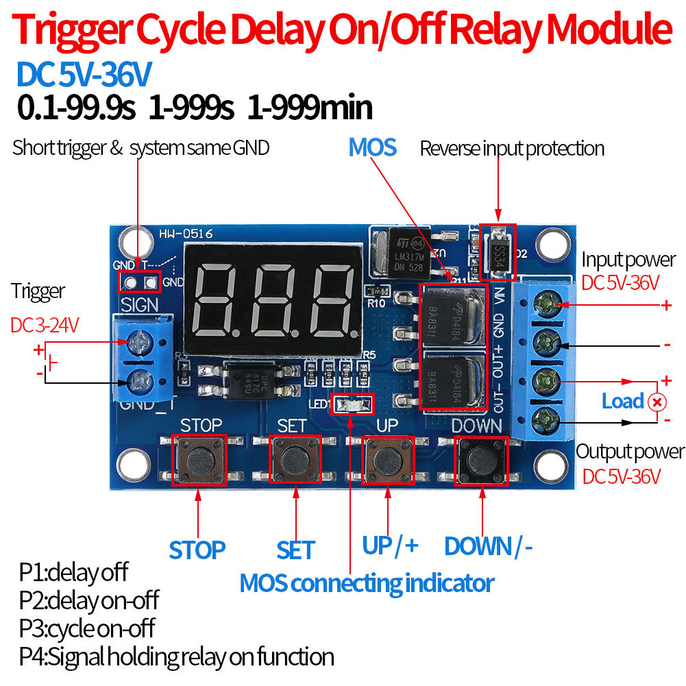

3- с таймер: (прикачил съм снимка на таймера) Идеята тук е таймерът да се включва веднъж на 16 часа примерно и да зарежда тракера.
(DC 5V~36V Dual MOS Control Cycle Trigger LED Timer Delay Relay Module Switch st2)
