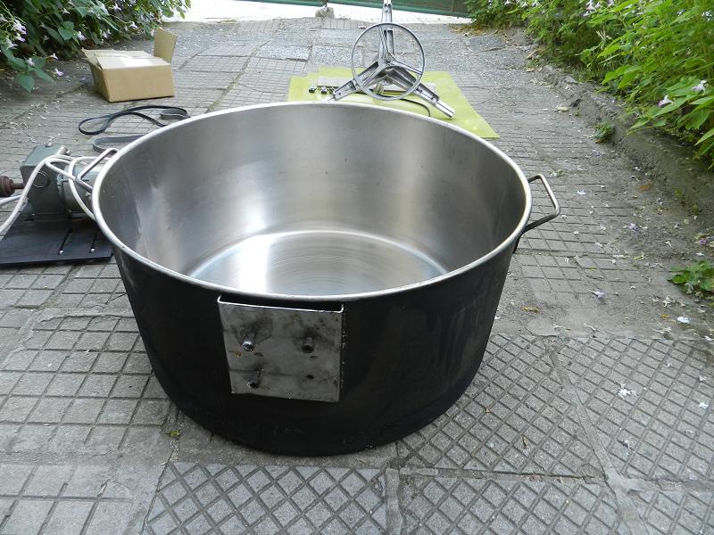

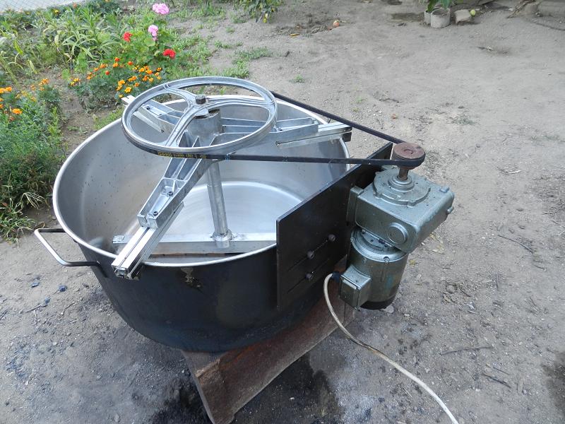

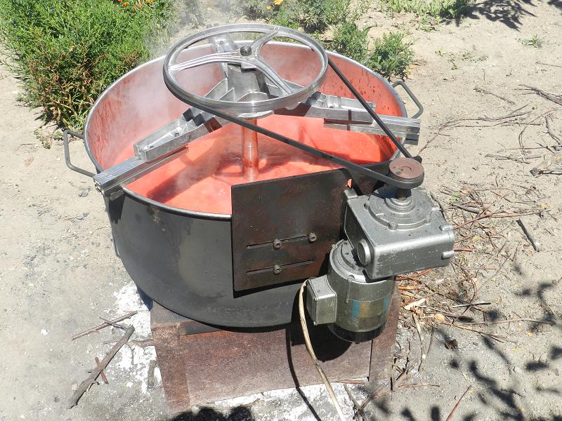

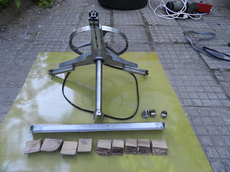

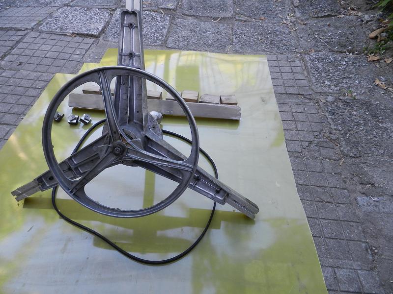

Вече трета година използвам безпроблемно описаният по-долу казан за варене и изпичане на доматено пюре, лютеница и мармалад. Като чета писанията по форума виждам, че и други колеги се интересуват от проблематиката с домашните храни и реших, че моят опит може да бъде полезен и да окуражи някого.
Основните части на казана са следните.
1.Казан. Поръчах си го на фирма, която има опит в изработката им. Направен е от 1.5мм неръждаема стомана. Струваше ми 220 лв без ДДС. Размери : ф600, h300. Доволен съм от него, въпреки че в процеса на пускането на въртележата забелязах грапавини по дъното му. Предвид обаче на трудността на задачата все пак давам добра оценка на изпълнението. Преди да го поръчам опитах да купя подобен от фабриката в Силистра, но нямаха такъв и за нестандартно изделие ме отбиха веднага. Към казана само заварих планката за закрепване на двигателя.
2.Лагерен възел с колело. Ползван е готов от Перла 05. По сервизите могат още да се намерят за 20лв. Рамената на държачите са удължени със стандартен алуминиев профил. В тях се мушат скобите за закрепване към казана.
3.Вал. Вече съм забравил дали е тръба или плътен материал, но както го осещам сега по тежест – по скоро е тръба. Накрайникът обаче е плътен и разцепен, за да може свободно да влиза в него въртящата се бъркалка.
4.Бъркалка. Тука има няколко неща, които трябва да се спазват. Всичко по нея трябва да бъде с относително големи хлабини . Голямата опасност е да не задира в дъното на казана. Тя влиза свободно във вала и валът не я притиска към дъното. И диаметрално е свободна, като има към сантиметър разстояние между нея и вертикалната стена на казана. Досега не са се получили загаряния там, както и където и да било по дъното. Бъркалката съм я направил от готов правоъгълен неръждаем профил. Мисля, че сбърках с този подход, но не е голяма драма това. Проблемът е , че след като се изреже едната стена на профила, двете прилежащи стени хлътват една към друга – събират се. Чистищите дъното елементи са букови. Първоначално ги бях оставил цели трупчета, но задираха в дъното в малките неравности, където ги има тук-таме. След като ги „подострих“ проблемът изчезна. Тези елементи също се движат свободно в тръбата на бъркалката.
5.Мотор-редуктор. Използваният двигател е какъвто имах в чекмеджето:http://uk.rs-online.com/web/p/dc-geared-motors/0400321/
Мощността му е 125W, 81 об/мин, 8Nm. Установил съм, че подходящите обороти за работа на бъркалката са 18-20 об/мин. По-високите обороти позволяват по-силен огън. Двигателят е държелив, като се има предвид температурата при която работи. На стойката на огнището съм заварил ламарина от страна на двигателя, така че преки пламъци няма, но тъй или иначе работната температура му е голяма. След като днес се опарих на него, се присетих, че поне трябва да му прегледам редуктора, дали няма нужда от обслужване.
Ами това е. Трета година ползваме съоръжението, дъното не е загаряло и съществени проблеми не е имало.

Като съм написал, че е възможен по-силен огън, нямам предвид, че манджата ври. Тука вренето е под форма на пльокане. Именно по-интензивното бъркане възпрепятствува пльокането. Иначе данните за днешното доматено пюре са следните - изпари се към 2/3 от началния обем вода. Крайният резултат е 22 буркана тип омния. Времето за изпарението беше 4 часа. Ако ти се смята по-нататък - действай. :)

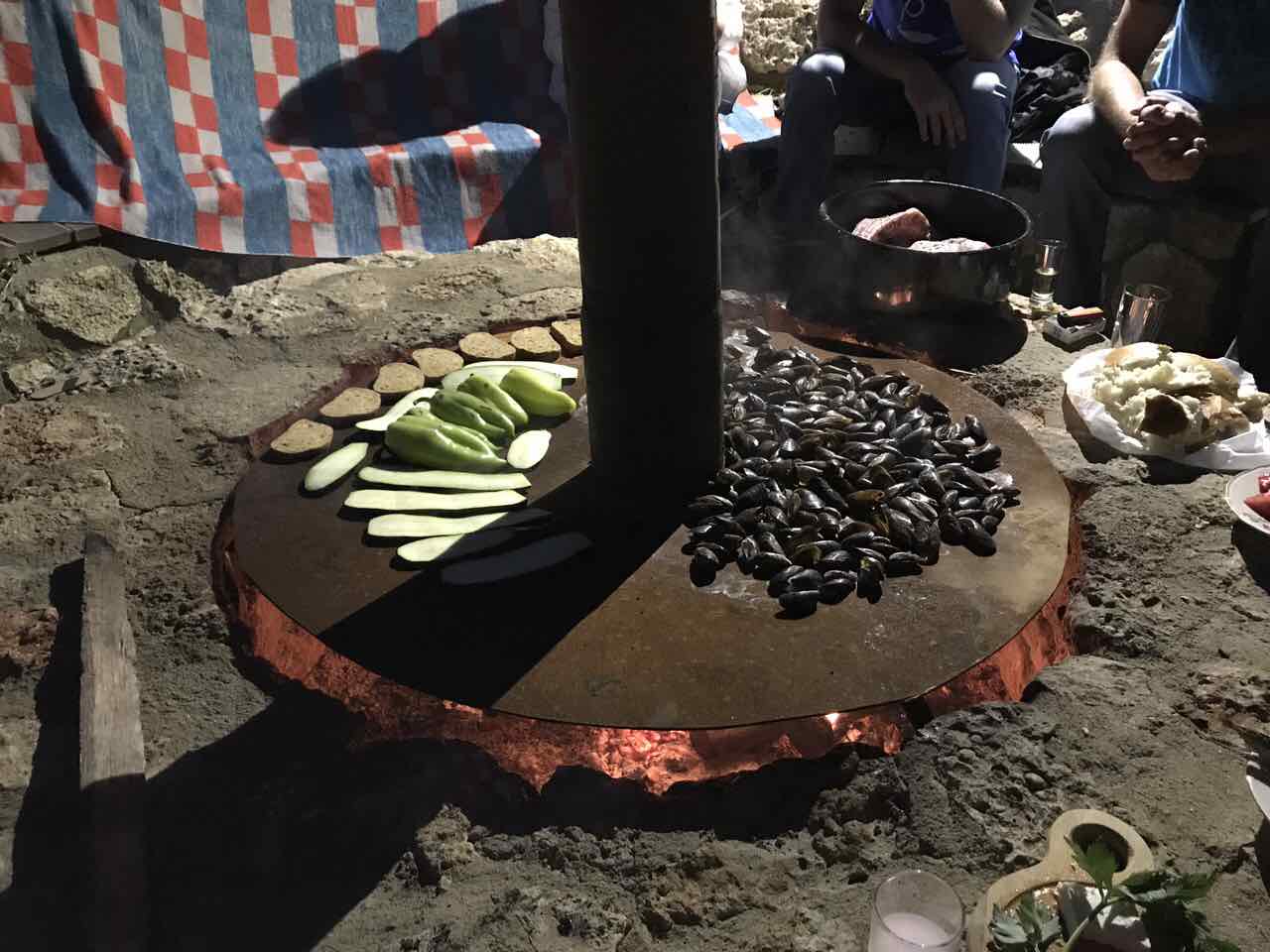

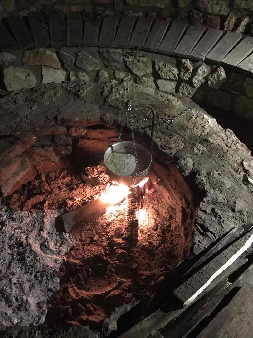

Абе стига с тия вакуми и автоматики... всичко трябва да е натурално! То като не си поври и да се опуши все едно си я купуваш от магазина ;-)
Между другото тая година видях едно съоръжение дето живот и здраве и аз ще си го направя. Обикновено кръгло огнище от камък, обаче върши страхотна работа и за банкети и за барбекю, изобщо всякакви приставки. А пък приставката за пекане на пипер е просто уникална, нито се опушваш нито се гориш..
