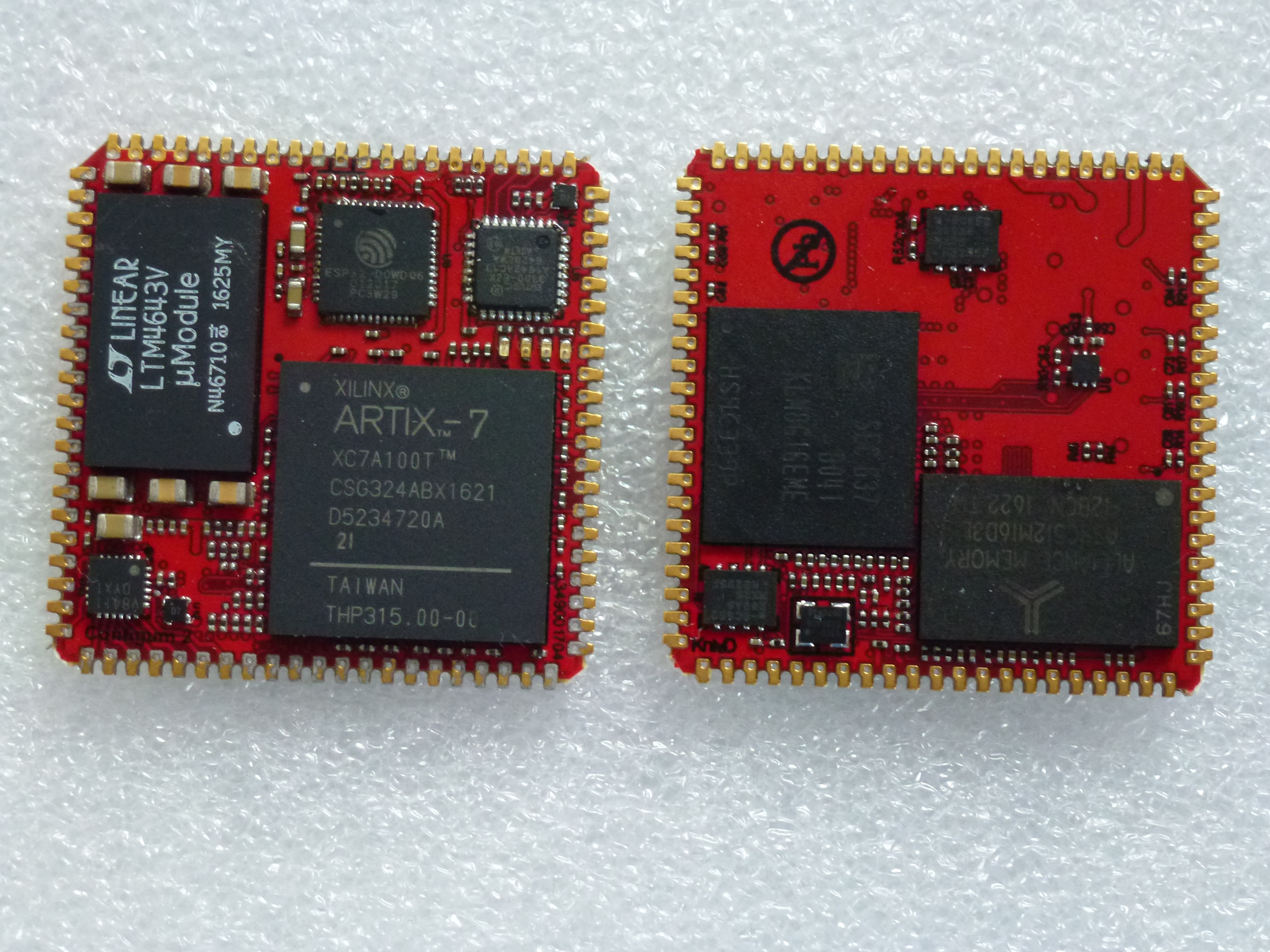

Само да се похваля!
Новия ми Configum-2 :supz:
Доколкото ми е известно към момента това би трябвало да е най-интегрирания фпга хибриден модул в света.
Обща площ: 900мм2 на 10-слойна (7 слоя и 3 плейна) платка. Влиза директно в PLCC-84 цокъл.
Съдържание: Artix-7, 32Mb конфигурационна памет, 24MHz осцилатор, 16Gb eMMC, 1Gb DDR3L, външно ADC за температурата на фпга-то, USB OTG хост, ESP32 с 32Mb отделна памет за него, 8-битов мостов драйвер, 4х LED на модула, пълно захранване за всичко вътре с 3.3 и 1.8 волта които модула вади навън (бюджет до към 2.8 ампера на канал).

Един технологичен въпрос. На снимката, проходните отвори (via) изглеждат запълнени. Отворите са малки и солдер маската ги е покрила, или за запълнени по друг начин?
Пет Юни 16, 2017 2:16 pm
Мнение Re: FPGA модул
Понеже има много виа-ин-пад са запълнени и капнати по спецификация

много място ти е останало :P да беше сложил и един 10GB суич, цена нямаше да има.

тоя артикс не иска ли кондензатори под чипа?

Само изглежда че има място. На платката е друго положението.
За цена не питай, че ще ти се изправи косата :) Е, не е чак безумно де, но частите си струват пари. Само виж цената на артикса и си прави сметка. То като се замисля май всичко останало се побира в неговата цена само.
Кондензаторите си ги има всичките както си пише по книгите. Оная група дето е до паметите му се пада точно отдолу, а пък и други има по обиколката също. Аз еквилибристики със спестени части много рядко правя а тук даже съм се презапасил :)
