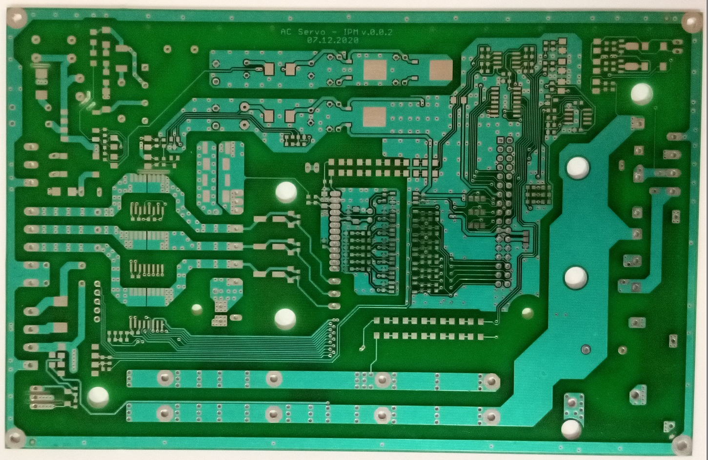

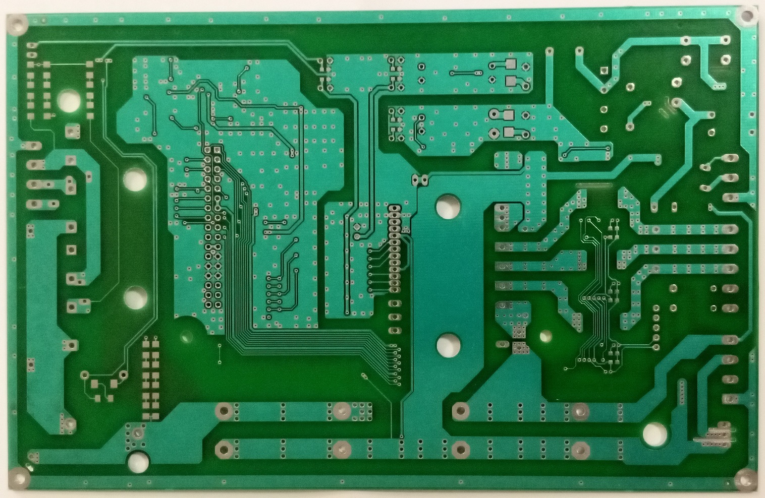

Пристигна и новата платката за IPM (Intelligent Power Modules) - 6MBP30XSD-060-50:
IMG_20201212_174123 _Resize.jpg [ 888.16 KiB | Прегледано 10080 пъти ]
IMG_20201211_083937_Resize.jpg [ 901.17 KiB | Прегледано 10080 пъти ]
