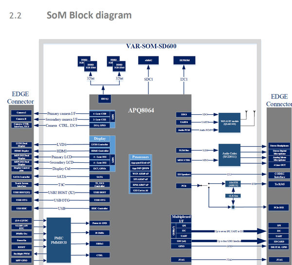

първи въпрос-андроида откъде взима драйвер за всяко юсб устройство-принтер;мишка;хдд;осцил;талафизор;и т. :!: :?: https://en.wikipedia.org/wiki/Sony_Xperia_T#Hardware
в то до листата ми еИзображениеИзображениеИзображение :arrow: https://www.youtube.com/watch?v=-ro84HRgM3M :!: https://www.youtube.com/watch?v=8mHH3gPIaeQ

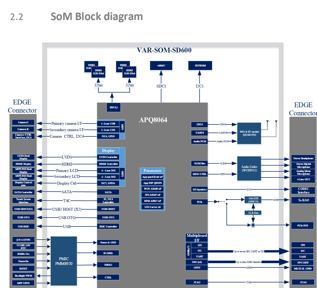

ТИ правил ли си го и от къде взимаш отг драйвери,щото устройствата са за нов стандарт https://www.kingston.com/en/usb/otg :idea: Изображениеhttp://www.theverge.com/2012/7/24/3185016/qualcomm-snapdragon-s4-pro-APQ8064ИзображениеИзображение :idea: http://www.techinsights.com/about-techi ... -teardown/ :arrow: https://ru.wikipedia.org/wiki/Snapdragon
