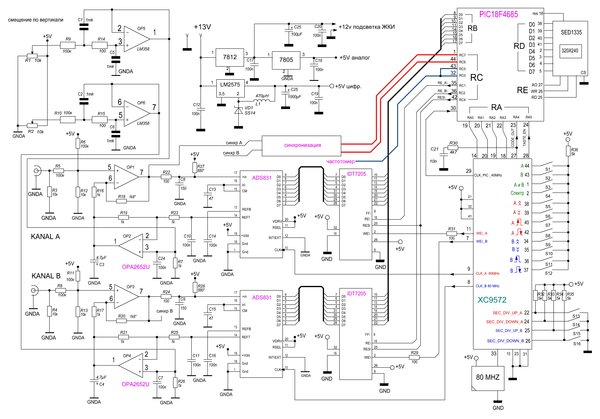

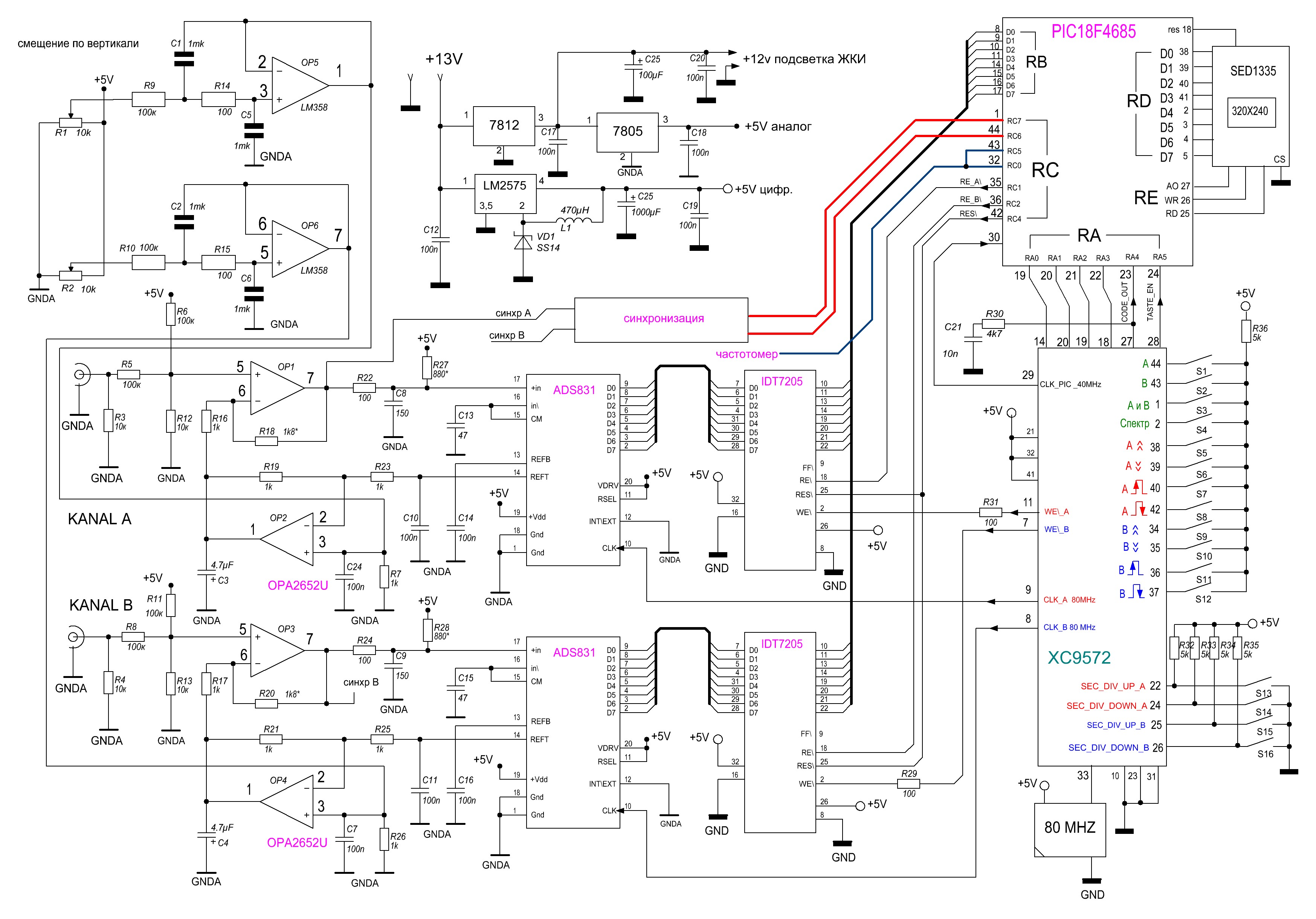

Здравейте,
попаднах на един любителски проект за непретенциозен осцилископ, за около 150-200 лв
И мисля да се пробвам да го повторя.
Има схеми ( не много добри от към представяне ) сорс код, що-годе разбираем за мен и други маретиали.
Но ми се ще да го изпълня с друг процесор. Там е даден с PIC18f4685 , а искам да е с 18F6722.
Ще променя и AЦП-то и Паметта с по слаби от към честота, и тактовия генератор да е на 40 МХз , на не на 80 Мхз.
Та основния ми въпрос е: като гледате схемата дали промяната на AЦП-то и паметта и Кварца с по-бавно действащи ще окаже влияние на CPLD модула ( XC9572 ).
Т.е ще трябва ли да се препрограмира XC9572 за друга честота, или просто ще работи по-бавно?
АЦП: заменям с ADS830
FIFO: IDT7205 с CY7C421-15AXC
Питам щото хал хабер си нямам от такива чудесии CPLD :oops:
PIC-a не е проблем, да си го нагодя към схемата , но ме притеснява XC9572 .

А за чем тебя ето делает, както биха попитали братушките. Според мен може да стане да смениш осцилатора дето е на 80 мхз с 40 мхз-ов и вместо да подаваш на пика честота от цплд-то да я подаваш от осцилатора. Така и двете ще работят на 40. Съмнявам се на цплд-то да му пречи това - само ще ти се удвоят времената на скопа - демек 1мс/дел. реално ще са 2мс/дел. И съответно максималната честота ще падне на половина.

Причината е че в наличноста на някои от елементите, т.е пестим пари :P.
А иначе това за намалената честота на семплиране не ме бърка, не ми трябва кой знае какво.
Не съм още решил така да го правя на 100 % но проучвам, за да не се окажа в задънена улица после.
Като гледах други проекти, виждам че може директно без цплд-то
а кварц.генератора да подава директно към ФИФО-то .

някой може ли да каже на тази схема :
Има един конектор RES1 ( над 8051Ф321),
Втория пин (RES1) Отива към R8 и R13 на операционните усилватели.
Какво се подава на този пин.Или за какво служи?
Хич не мога да вдяна нещо. :?
Вто Яну 15, 2013 9:10 pm
Мнения: 3085
Мнение Re: Проект за осцилоскоп - въпроси!
Според мен ще ти измества нагоре-надолу "лъча" на осцилоскопа.
Ако не бъркам - схемата ще мери сигнал между +1и +3.5 волта(ако я намаше тази връзка RES1 между ОУ . Тоест още отсега трябва да предвидиш по-истински входни схеми, може би и двуполярно захранване - на допълнителна платка(ако ще ползваш готовата платка на проекта) .

А иначе линка съм го гледал преди и даже вместо ОУ от схемата съм си взел OPA2652. Та мисля точно това да направя да взема входната система от тази схема която си ми дал, или тази от първия ми пост. И двете са с двуплярно захранване.
Много съм зле с тия ОУ :?

и аз си взех точно OPA2652 , ама без да погледна че е с +/- 5 волта. И явно директната замяна на МАХ4216 с OPA2652 няма да стане .

opa2652 иска захранване плюс/минус 3v минимум, ако беше 2.5 - можеше да пробваш да замениш с него max4216 (би трябвало да работи и с еднополярно захранване 6V). Друга съществена разлика между двата е обхвата на входните сигнали, но в двете схеми , които разглеждаме (руската и румънската) сякаш и двата са достатъчни (максимския е по-добър и сигурно е малко по-скъп ).
Румънската схема ми изглежда по-коректна и обмислена.
Така или иначе - задълбочи се малко в операционните (на мен никога не са ми били съвсем ясни, винаги си помагам с някакъв справочник/схеми , когато разчитам някоя схема), не са много типовите схеми. Ако я докараш до оживяване - ще ти трябва да се ориентираш във входната схема. Не забравяй да помислиш за входни делители(за превключване на обхвата) и защита на входните усилватели - поне с 2 диода на входа . Например в румънската схема входа на усилвателя е закачен дирекно към BNC. Поне един резистор 0.5к и диоди към плюс5 и минус5 бих сложил.
