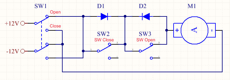

:) ... абе може, елементарно е, но сигурен ли си че само по време ще ти е ОК, сещам се два по удачни варианта, да се следи тока на моторчето и по крайни изключватели ...

Най-лесно - бутонът е задържащ. Имаш крайни изключватели, с диоди за съответната посока. Като изключи даденият изключвател, позволява движение само в обратната посока.

Ясно е какво ще правиш - дисплей в стил Ауди А8.
Ето една примерна схема.
