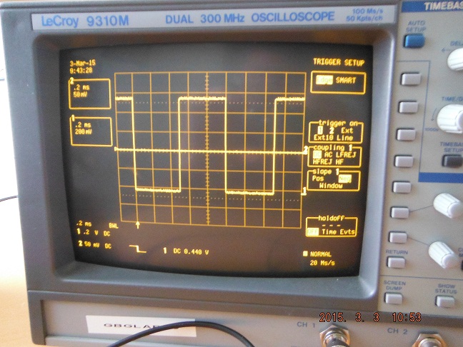

Мнение Re: Измервателни инструменти и приспособления
LeCroy9310M - жив отново! :D
Има още кусури по захранването, но пали.
Small.jpg [ 178.98 KiB | Прегледано 8393 пъти ]
