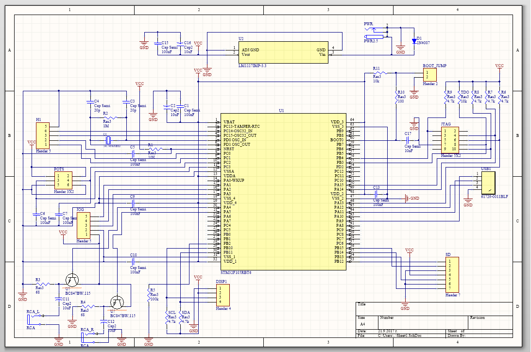

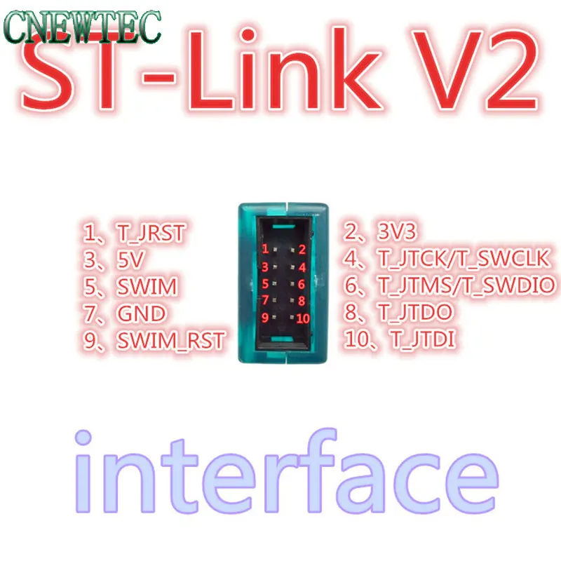

В момента съм на етап чертане в Altium designer и се замислих за JTAG-a дали JTDO се вързва с JTDI или JTDO с JTDO, JTDI с JTDI, кръстосано или straight.
Пристигна ми един китайски ST-link V2 за 5 лв., надявам се да работи.

Не ми отговорихте за JTAG-a как да го вържа, в pdf-a на st-link е много объркано и неразбрах JTDI с JTDI или JTDI с JTDO.
Освен това на моя ст-линк има някакви пинове SWIM и SWIM_RST които ги няма в таблицата. Какво да ги правя тях ? SWIM_RST към RESET контролера?
По принцип може да го ползваш в JTAG режим ако са изведени всичките jtag пинове (TDO, TDI, TMS и TCK, евентуално TRST).
Но при куртексите масово се ползва SWD режим, за който са достатъчни само SWD (ТMS) и SWC (TCK).
Ако може да си позволиш дебъгер, който поддържа и SWO това би било полезно, ама тоя от 5лв надали е такъв ;-)

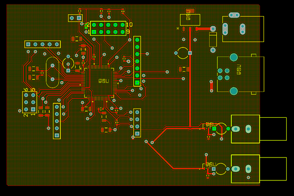

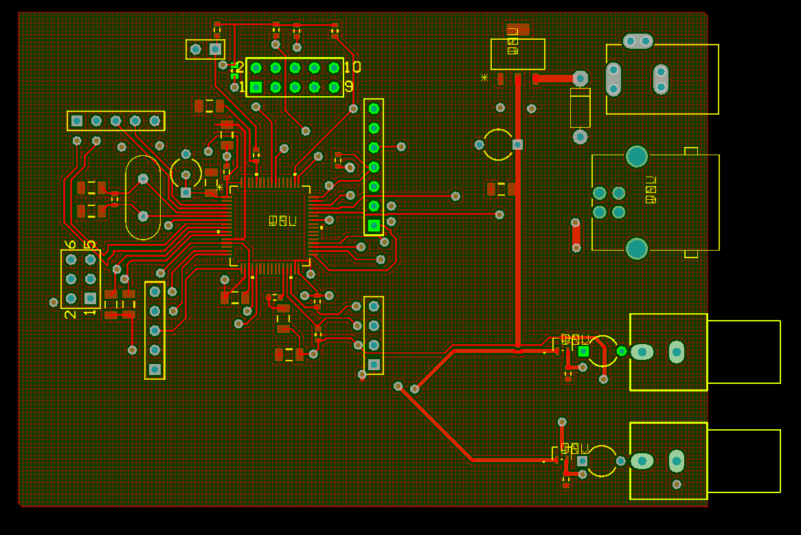

Начертах платката и я ецнах но се оказа че принтера ми не печата достатъчно черно и стана добре само в средата.
Предната я давах да ми я напечатат на хубав принтер и стана повече от перфектна. Осветявам с енергоспестяваща лампа, една педя разтояние и 7-8 минути.
Абе добре ли става с тези dry film фолиота че гледах че са много евтини в aliexpress. Едно малко парче готова фото платка струва 4-5 лв..
видях че има и solder mask бои, та си поръчах една да пробвам.
Ако ви се занимава може да проверите дали съм вързал правилно USB-то.

От снимката на платката нищо не си личи. На мен лично ми изглежда незавършена или има нещо което не си показал, но и в двата случая - тая снимка не става за коментиране.
Ако заради цената правиш платките си у вас - има китайци които за 10-тина гущера ще ти направят 10 броя 100х100 мм платки.
