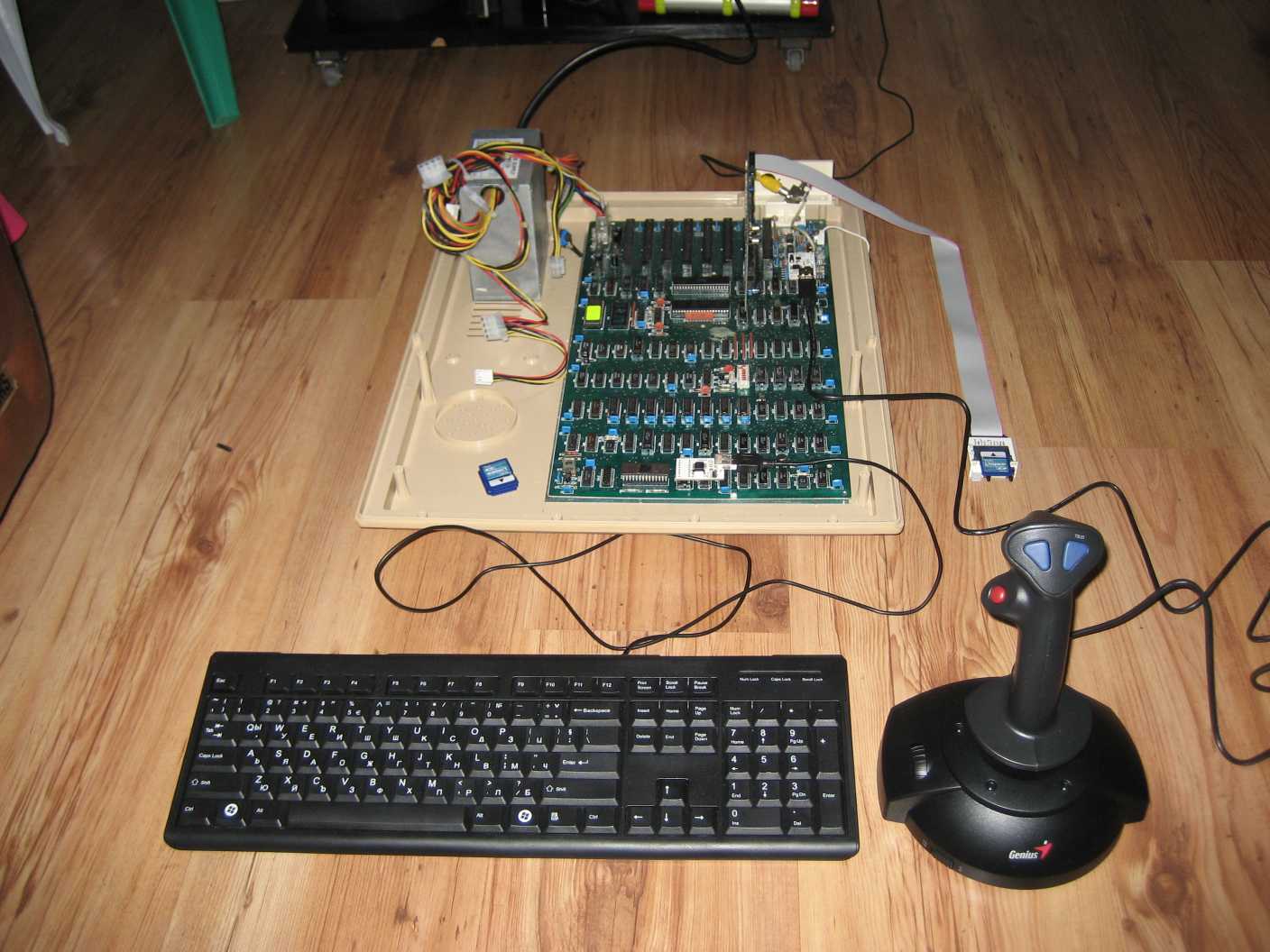

Ето и моя правец 8М със малко екстри :)
Мнения: 773
Мнение Ето и моя правец 8М със малко екстри :)
MyPr8MFront.jpg [ 125.43 KiB | Прегледано 9261 пъти ]
Съб Фев 02, 2013 4:17 pm
Мнения: 773
Мнение Re: Ето и моя правец 8М със малко екстри :)

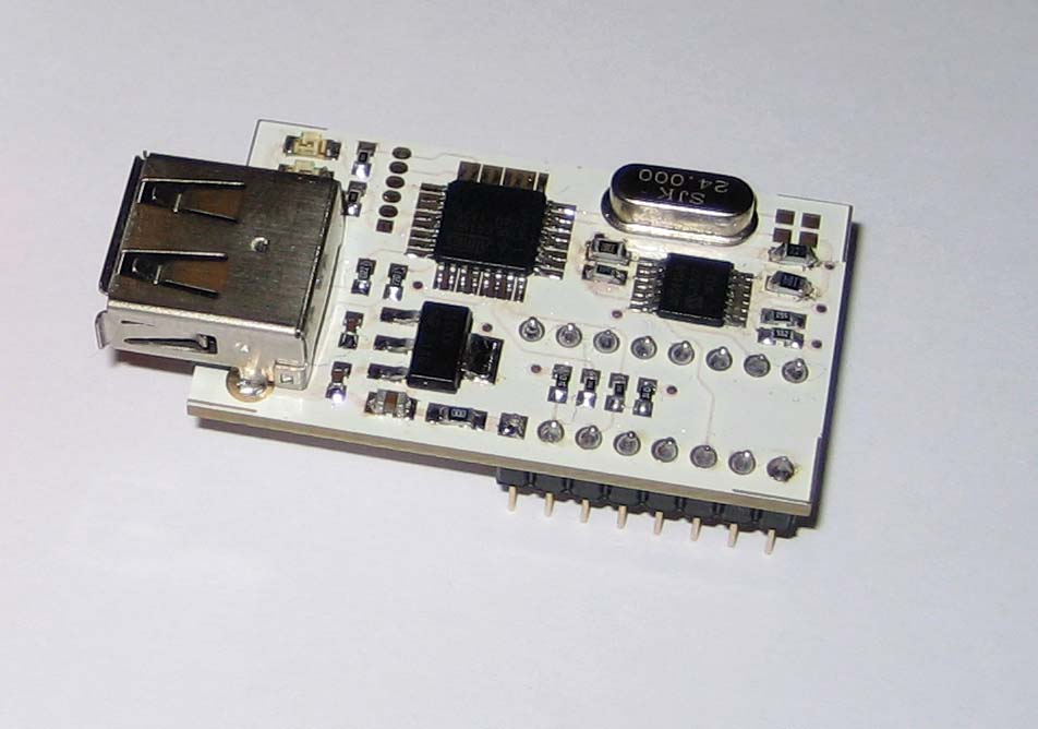

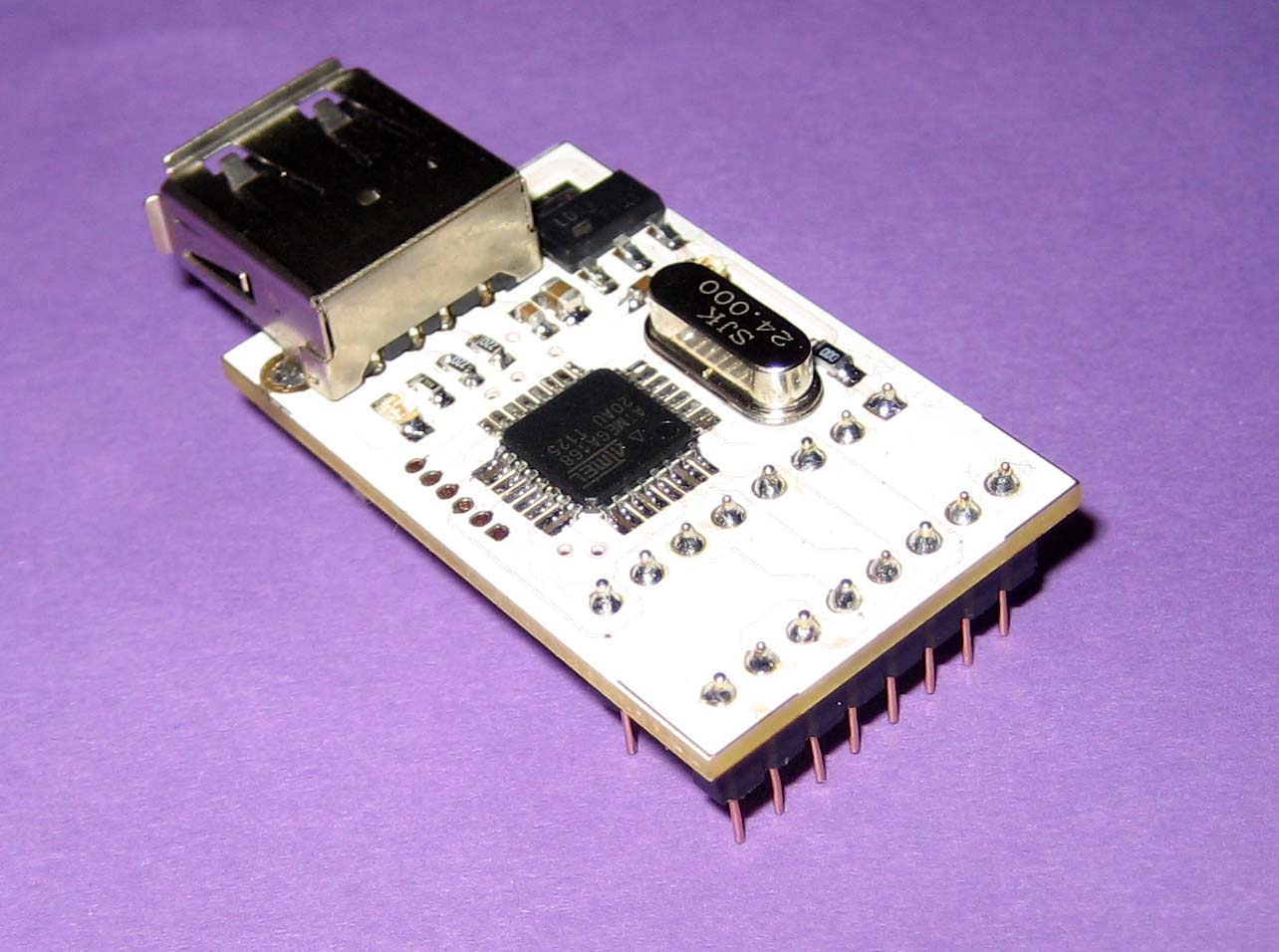

Описание на екстрите:
Контролер USB Клавиатура за Правец 82,8М & Apple II , AppleII+
Поддържа всички USB 1.1 Keyboard Hid Device клавиатури , в това число и безжични такива.
Възможности :
Пълна емулация на клавиатурата на Apple II и Правец 82 .
Поддържа над 20 вградени макроси ( примерно натискаш CTRL+ALT+C и изписва CATALOG )
CTRL+ALT+DEL = Хардуерен ресет и др.
AppleUSBKeyBottom.jpg [ 149.92 KiB | Прегледано 9260 пъти ]
AppleUSBKeyTop.jpg [ 132.41 KiB | Прегледано 9260 пъти ]

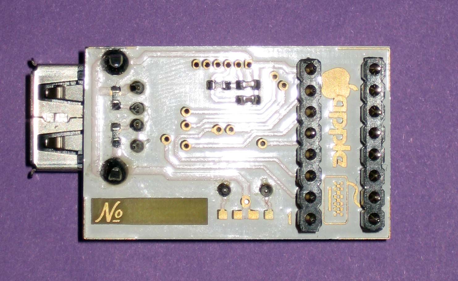

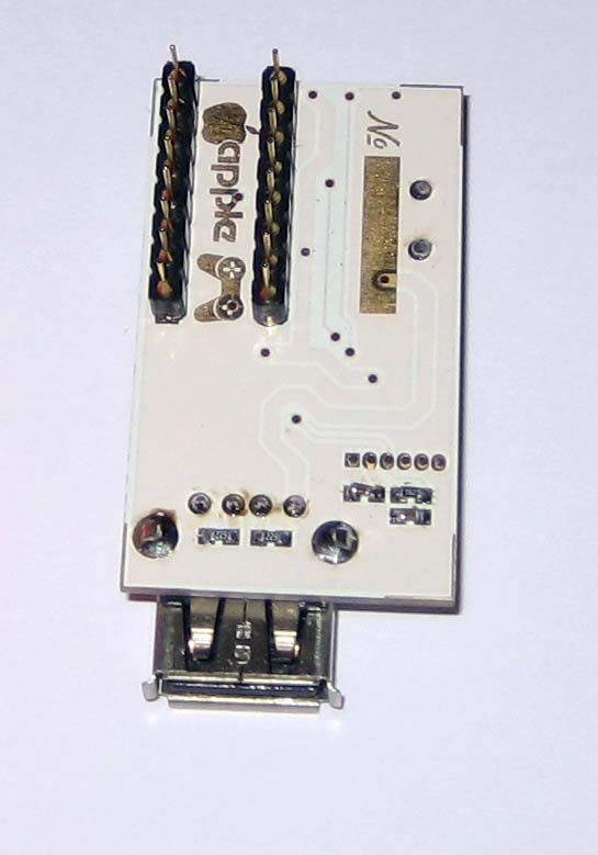

Контролер USB Джойстик за Правец 82,8М & Apple II , AppleII+
Поддържа всички USB 1.1 GamePad и Joystick , Mouse , Keyboard Hid Device , в това число и безжични такива.
Възможности :
Пълна емулация на Джойстик интерфейса на Apple II и Правец 82 .
Поддържа свързването освен на Джойстик и на Мишка и Клавиатура като позволява
емулирането на Джойстик .
Пример :
При свързването на USB Мишка движението на мишката емулира движението на Джойстик а натискането на бутоните съответно
натискането на бутоните на Джойстика.
При свързването на USB клавиатура натискането примерно на "I","J","K","L' симулира движението на Джойстика.
AppleUSBJoyBottom.jpg [ 51.59 KiB | Прегледано 9260 пъти ]
AppleUSBJoyTop.jpg [ 70.15 KiB | Прегледано 9260 пъти ]

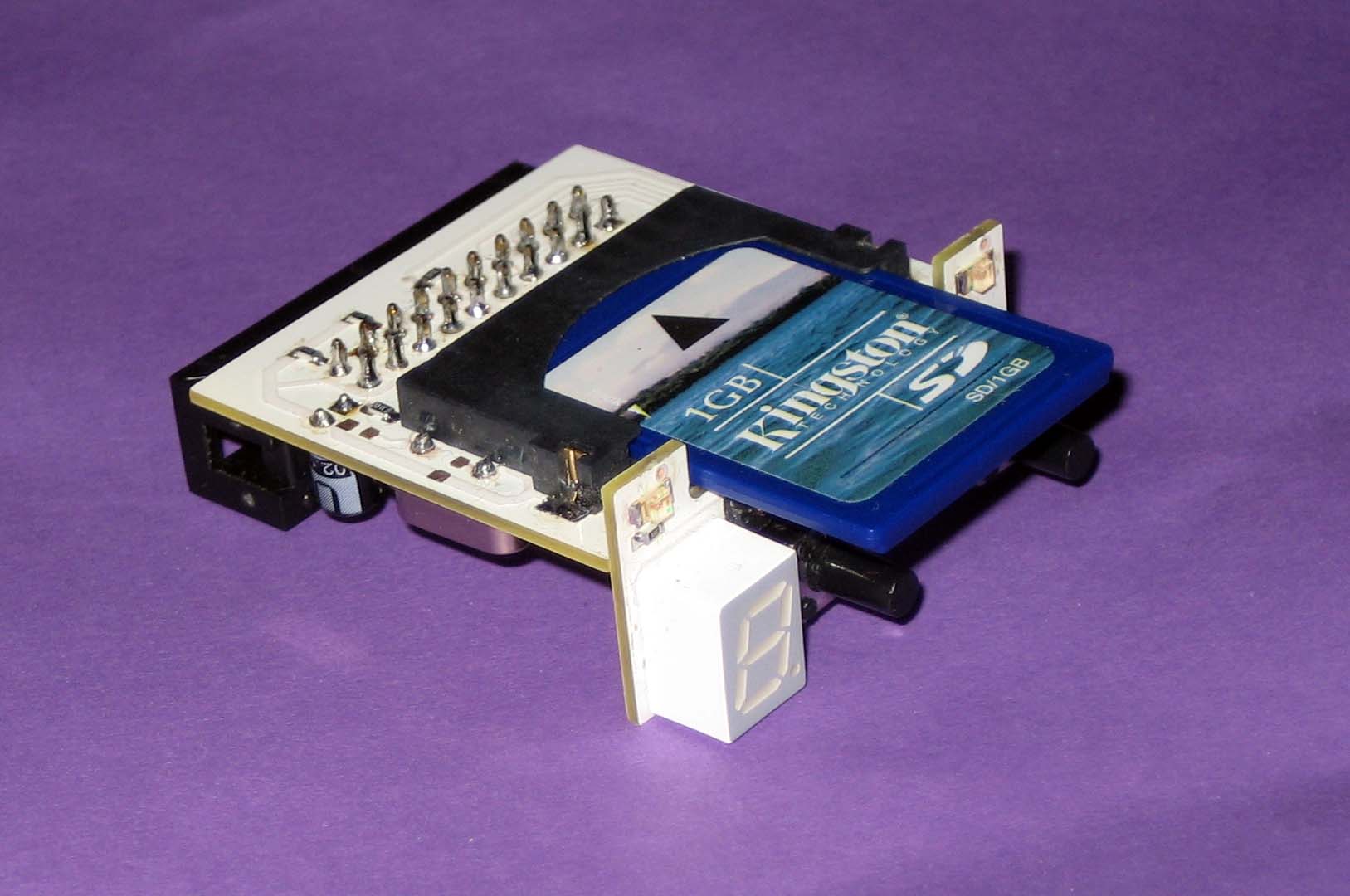

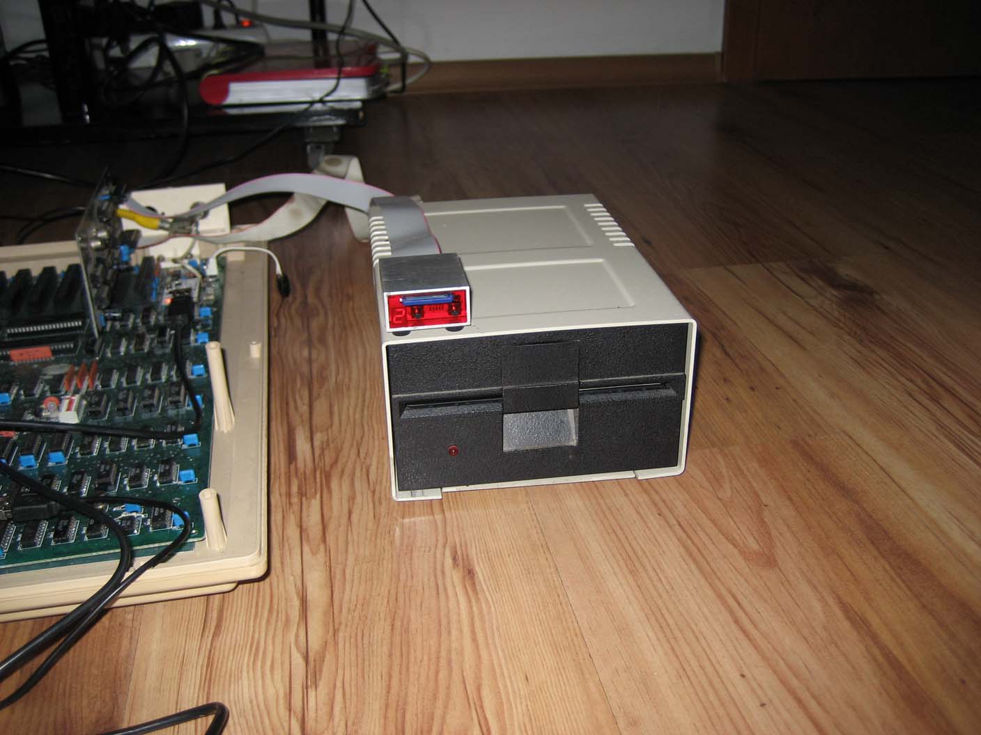

Контролер SD Флопи диск емулатор за Правец 8X , Apple II , AppleII+ , AppleII GS , Apple2C ( с преходник )
Изисква наличието на Флопи контролер , като се включва на мястото на Дисковото устройство.
Възможности :
Възможност за Емулиране на 16 (256) броя дискети на една SD карта.
Пълна емулация на режим Четене от флопи .
Частична емулация режим запис ( не се поддържа форматиране на дискети ),програми използващи бърз запис на дискети няма да се копират коректно ( Locksmit, Bag of trick , FastCopy ) или ще е много бавно
Командите от бейсик "Save" , "Bsave" , "Load" , "Bload" , работят без проблем.
Обновяване на firmware посредством SD карта.
Тествано е с повечето известни игри и проблеми не са забелязани.
П.С
Засега не се емулира писането между пътечките но е предвидено да се допълни.
AppleSDFloppy.jpg [ 123.01 KiB | Прегледано 9260 пъти ]

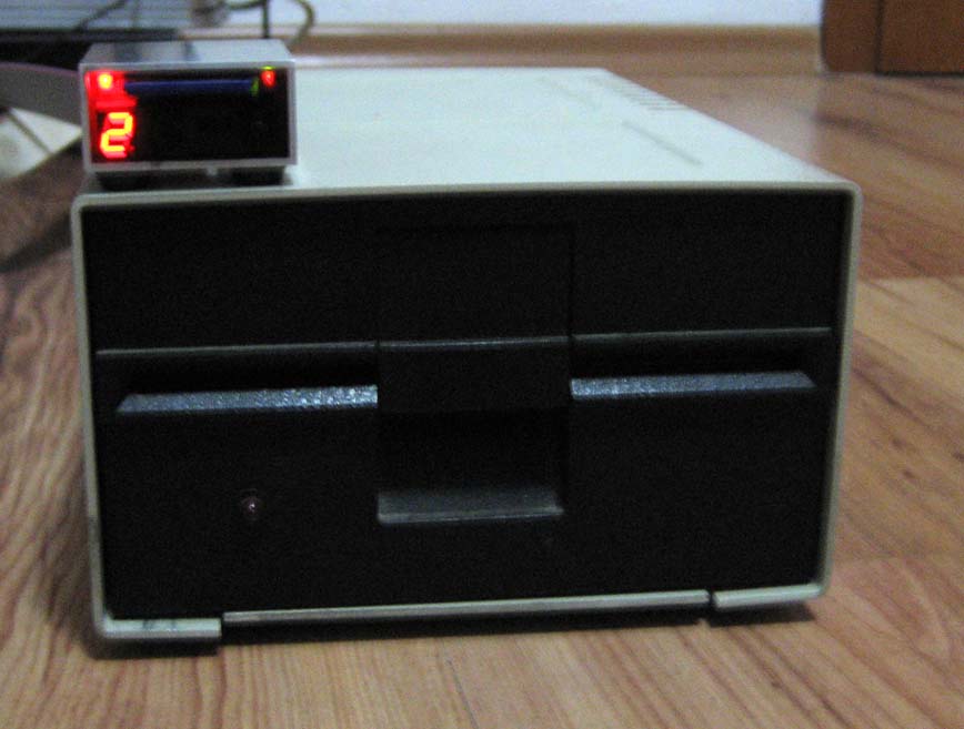

Дядо и внуче :)
AppleSDFloppyCase1.jpg [ 69.11 KiB | Прегледано 8909 пъти ]
AppleSDFloppyCase.jpg [ 130.2 KiB | Прегледано 8909 пъти ]
