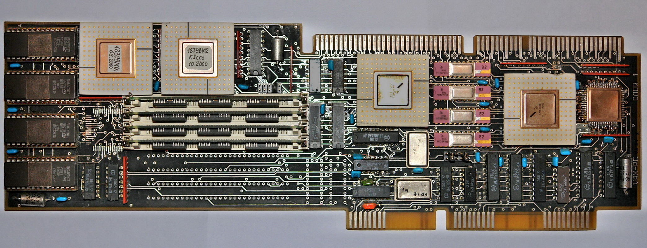

хвърлете един поглед и на к1839 серията. това е "руския VAX", (микро-vax, но с копроцесор).
микро-кодова архитектура, но не може да си направите каквито искате инструкции, защото декодера е хардуерен и е в единия от чиповете.
все още се произвежда, слагат го в глонас.
Vax_PC.jpg [ 744.52 KiB | Прегледано 7520 пъти ]
