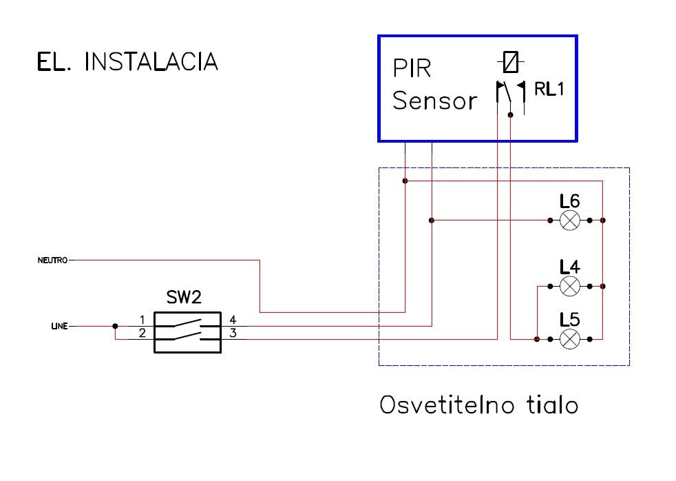

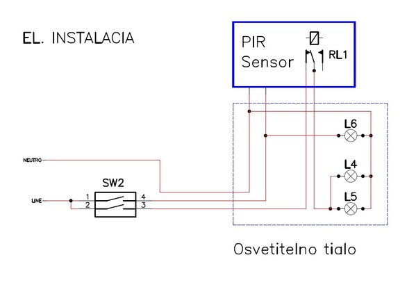

Целта е да се оптимизира управлението на осветлението на хола и трапезарията от гледна точка на пестене на енергия, без да се губи от комфорта и без да се променя съществуващата ел. инсталация. При дефект в "автоматизацията" - ръчното управление да се запази (за да не стоим на тъмно), макар и с някои ограничения.
Ел инсталацията е направена със серийни ключове (двойни за управление на 2 степени/секции крушки в полилея). В полилея секция1 е с една крушка, а секция 2 е с 2 крушки.
Целта е да се постигнат следните 4 режима на работа:
1. Секция 1 – изключена , Секция 2 = изключена. (Ръчно управление без автоматизация)
2. Секция 1 – включена, Секция 2 – изключена. (Ръчно управление без автоматизация)
3. Секция 1 – изключена, Секция 2 – включена. (Ръчно управление без автоматизация)
4. Секция 1 – включена, Секция 2 – Автоматично включване (PIR сензор) при наличие на хора
Целта е когато няма хора и двете осветителни секции са включени, мощната осветителна секция да се изключи (след определено време) и да остава да работи само маломощната. При засичане на хора – мощната секция (ако е все още включена от ключа) автоматично се включва отново.

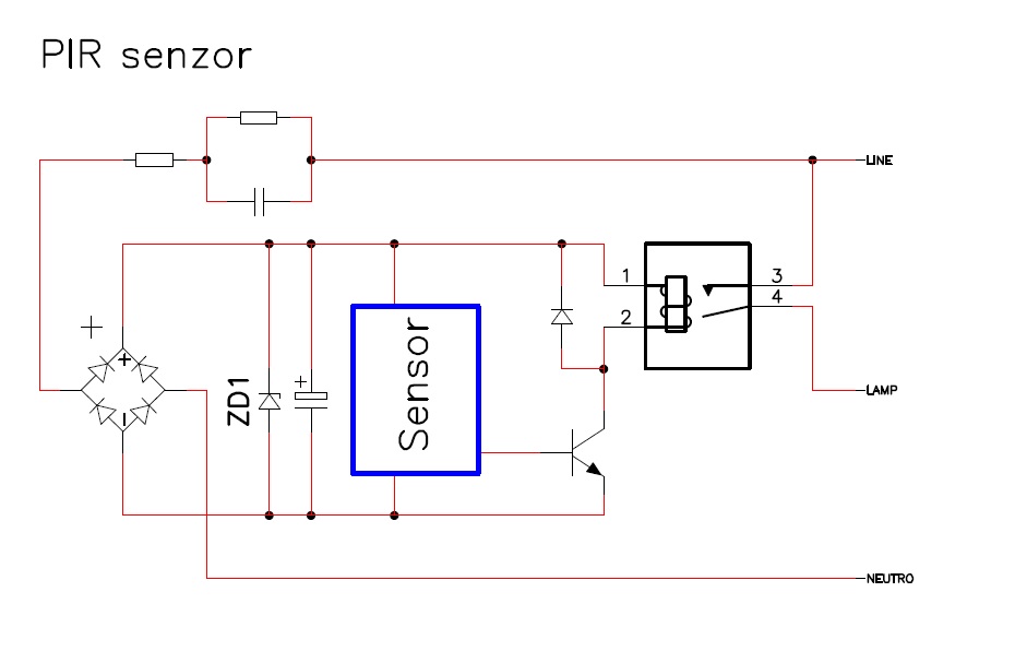

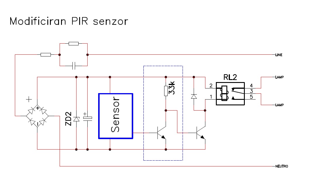

За да се постигне всичко това, в полилея се монтира ПИР сензор, който обаче трябва да бъде леко модифициран. Използвам китайски PIR сензор закупен от практикер.
Модификацията се състои в:
1. Релето с НО контакт да бъде заменено със същото, но с НЗ контакт.
2. Връзките на контактите на релето да се прекъснат към сензора и да се изведат самостоятелно.
3. Допълнително се добавя NPN транзистор и 33к резистор (транзисторен инвертор) за управлението на релето, така че при липса на хора релето да е задействано (включено) и то да е отворило нормално затворения си контакт.
EL-Instalacia-Before.jpg [ 31.62 KiB | Прегледано 7929 пъти ]
EL-Instalacia-After.jpg [ 68.12 KiB | Прегледано 7929 пъти ]
PIR_Sensor.jpg [ 52.78 KiB | Прегледано 7929 пъти ]
Modified_PIR.jpg [ 70.92 KiB | Прегледано 7929 пъти ]

Eмо, това направил ли си го, или мислиш да го правиш?
Дефект виждам в датчика - при неподвижен и /или отдалечен от него човек, датчикът ще реши, че няма никой и осветлението ще изгасне.

Мисля да го правя.
Забележката ти е правилна и мисля че проблема се решава с увеличаване на времето на PIR-а. Предполагам, че ако е 2-5 минути проблем няма да има, защото човек трудно може да стои статично толкова време ...
(Времето се рестартира при всяко задействане на PIR-a.)

Емо, слагай един home assistant и не си губи времето. Специално с PIR-а нещата са доста капризни. Много зависи къде ще го сложиш, какво ще вижда и най-вече какъв е самият PIR. Което не значи, няма да стане и само с PIR, но по-скоро ще ти се наложи да натъманяваш според мен. И тогава много по-лесно е със асистента. Може да следиш осветеност, може да следиш кой си е вкъщи, ако щеш и фазата на Луната, няма проблем.

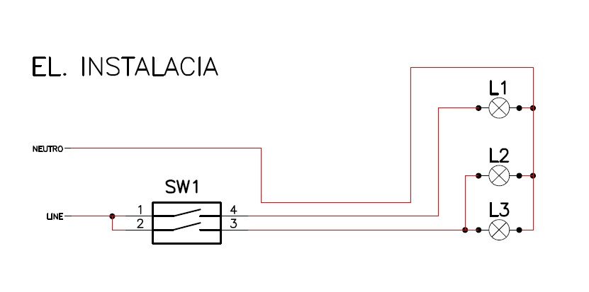

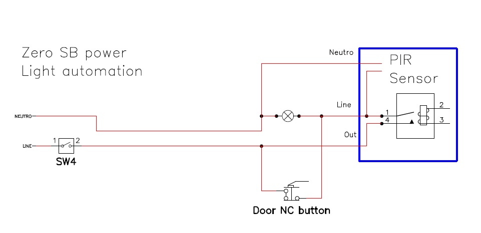

Така и така сме на темата - предлагам още една схема за автоматизация на тъмни помещения като мазе например, на които вратите се държат затворени. Необходимо е на касата на вратата да се закрепи нормално затворен бутон, който при затваряне на вратата да се отваря. а при отваряне на вратата да се затваря.
Нестандартното в случая е, че фазата и изхода на ПИР-а се свързвт "наобратно".
Недостатъците на схемата са:
1. При включено осветление и затворена врата ако ПИР-а периодично не се задейства преди да му е изтекло зададеното време - осветлението угасва и за да се включи отново вратата трябва да се отвори.
2. Същия ефект се получава и при моментно отпадане на захранването (премигване).
3. При отворена врата - осветлението е непрекъснато включено
Предимството на схемата е , че когато вратата се затвори и времето на ПИР-а изтече - осветлението се изключва и я няма собствената консумация от ПИР-а.
Това би спестило енергия в режим на готовност (99.999% от времето) и би намалило рисковете от пожар предизвикан от самозапалване на квалитетната китайска електроника с кондензаторно безтрансформаторно захранване.
Zero SB Current Light automation.jpg [ 44.32 KiB | Прегледано 7820 пъти ]
Пон Ное 15, 2021 2:47 pm
Мнение Re: Енерго-спестяваща автоматизация на осветлението
Мии направи си сметката кога тези нововъведения ще си избият парите от гледна точка на икономията. Отделно колко ще са надеждни и удобни. Сметката за екологията е друга бира.
Най-доброто средство за подобряване навиците на домочадието е сап за лопата - вЕрвай ми! :)
Аз съм наръгал тук-там по 1,5Вт LED ламбички с или без "лунички", хем са готови за евентуалното аварийно осветление на 12В. Няма смисъл да ги гася на 220В. Тази в тоалетната май кара вече пета година.

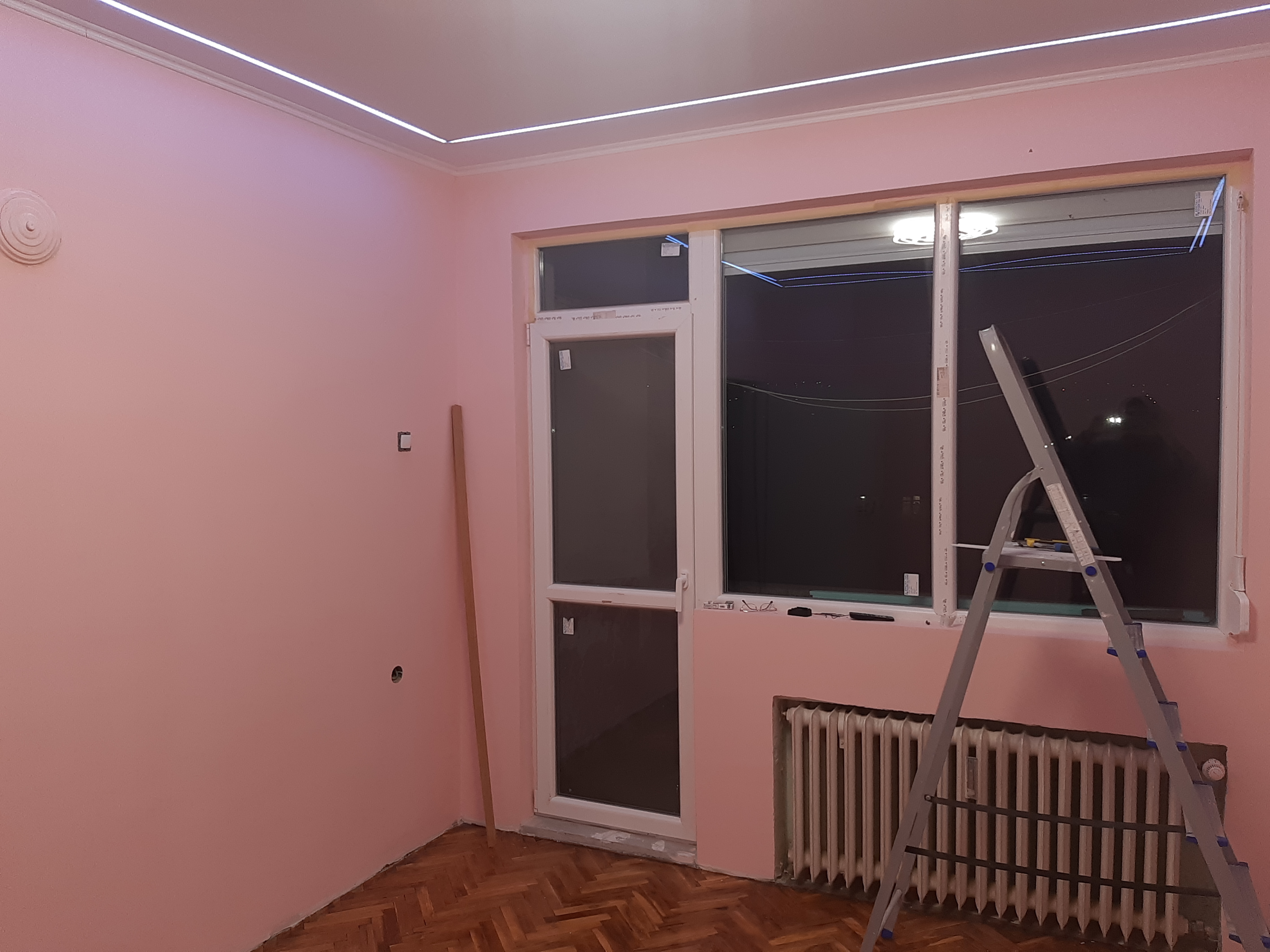

Иначе аз сега правя един див ремонт на един апартамент дето го купихме с жената преди половин година и сериозно се замислям да сложа в коридора дежурно осветление - ще вградя в стените канал за лед лента по 20-30 сантиметра на по 1 - 1.5 метра един от друг и с някакъв RGBW контролер с регулиране на яркост и т.н., сложен някъде из коридора, да си го светна с някъв цвят слабичко и да седи светнат нон стоп.
Моите щерки и те въобще не гасят лампите и всичко свети нон стоп - особено баня/тоалетна ама за там още нямам идеи какво да направя. А пък в новото жилище най-слабото осветление в момента е в стаята на малката щерка - 3х11 вата лед + 6 метра RGB по 14.4 вата на метър. В стаята голямата е най-брутално - 80 вата лед плафон + 11 метра RGB лента на тавана - като се светне всичко на MAX сатава по светло отколкото като пече слънце от вън (стаята е южна).
Вто Ное 16, 2021 1:18 pm
Аз гласувам с две ръце за LED осветление по ръба на тавана. Не го направих навремето щото беше безобразно скъпо, не LED-овете, а аксесоарите. Обаче ако сложиш нескъпа лента и ограничиш тока до 10мА през LED (примерно, максът е 15мА за евтините, нищо че ги дават за над 20мА) няма нужда от скъпотии, стига ти алуминиево "ъгълче" като за ламинат/мивка, вътре може и други кабеляци да прокараш.

Оооо - тя жената още в магазина като я видя и имах зелена светлина - то тия се водят плафон ама са си по скоро осветително тяло. Като плафон е само закрепването. Сняколко ринга дето могат да светят топло и студено - напоследък бая ги гледам да ги рекламират по телевизията. За мене другото хубаво е че не виси нищо от тавана - аз като се събличам/обличам все пярвам по една ръка на полилеите и ми е отвратително като почнат да се люлеят. Сега в хола дето не съм го почнал още има един висящ с висулки - ами колкото пъти мина под него все падат и са едни гадни бодящи пластмаси - отврат. Ледовете за стаите на щерките ми хвърлиха едни 500 лв - 4 ролки лента, две захранвания, две RF управления - едното е и смарт някво, канали и 3 дена докато изкопая каналите в тавана, натъкмя каналчетата всичко да пасва и да стане красиво, и накрая слагането на лентите - голям филм. На снимката са светнати в бяло. Каналите опасват цялата стая - един правоъгълник 3.00х2.60м. В стаята на малката са два ъгълови канала вертикално в два от ъглите на стята - там не беше планирано отначало и това беше единствения възможен начин да се сложат и да скрия кабелите, а при нея управленията са в килера, щото нямаше къде да ги сложа в стаята и.
20211015_212208.jpg [ 4.46 MiB | Прегледано 7651 пъти ]
