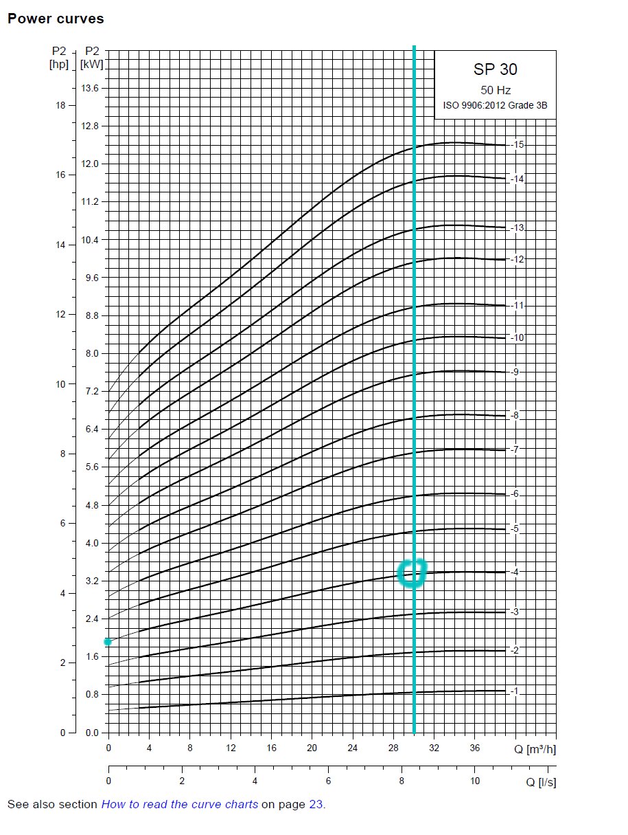

Да де ама не е ясно дали е точно така. Ти беше купил някакв аинтегрирана бангия нали, предполагам не може да изаключиш пресостата и да го оставиш да върти на празен ход, но може да го направиш без инвертора, и виж каква ще ти е консумацията на 100% и празен ход, т.е. без дебит. Също като имаш дебит каква ти е консумацията, доближава ли се до номиналната на мотора или е далеч ?
Не ми се рови сега на зад, но по спомен беше взел май 4 kW или нещо такова. Ето нещо подобно SP30-4. Така като гледаш характеристиката при празен ход имаш 1.8 kW и тая стойност само ще се вдига с времето. Ако черпиш с 10 куб. в час, което е 30% от номинала, ще си около 2.5 kW, т.е. разликата в консумацията между 0 и 30% е само 700 W или ще падне с около 28%. Ако обаче консуматора е къщата едва ли имаш 10 куб за час, съответно разликата ще е още по-нищожна.
Те затова потопяемите помпи не е хубаво да работят с инвертори, защото в тази конфигурация те подават малък дебит, но мощността която консумират е висока, и не се охлаждат добре. По добре е да работят на пълна мощност, по-кратко време, да вдигнат високо налягане в хидрофора да речем 5-6 бара, пък ти ако искаш за къщата си сложи един редуцил вентил който да ти го прави на 3 примерно. Забравяш за всякакви инвертори и простоии. Помпата работи по налягане, и ако искаш вече логика да спираш поливането това си е твоя работа, въпрос на имане на вода :)

Помпата е на празен ход когато няма консумация, т.е. всички кранове са затворени, каква разводка имаш след това няма никакво значение, дебита ти е нула, налягането ще е това на празен ход и мощността ще е минималната която помпата може да консумира.
П.с. сега погледнах пдф-я, няма дадена графика за общността имаш само кпд, при малки дебити е доста ниско, при 10 л/м е 25%. Максимално е при 45 л/м. Aкo речем че консумираш 10 л/Мин и държиш 6.5 бара /4.5 стълб +2/ на водата ще си около 450 W а при същото налягане и 40 л/м ще си около 750W ... Но тя тая помпа не може да даде такъв дебит при такова налягане .... но предполагам схващаш идеята, и това е съвсем прост калкулатор който взема в предвид само КПД но не и други загуби свързани с конструкция и обороти.
